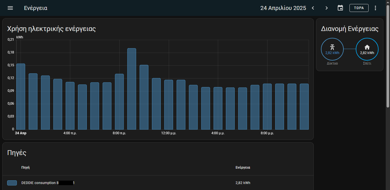

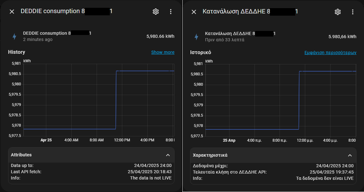

Καλησπέρα σε όλους! Για όποιον ενδιαφέρεται δημιούργησα μια προσαρμοσμένη ενσωμάτωση στο HACS για αυτόματη ανάκτηση και παρακολούθηση των δεδομένων κατανάλωσης ρεύματος από την πλατφόρμα της ΔΕΔΔΗΕ. Το reposity url είναι: https://github.com/mike81gr/deddie-metering
Ακολουθεί αναλυτικός οδηγός:

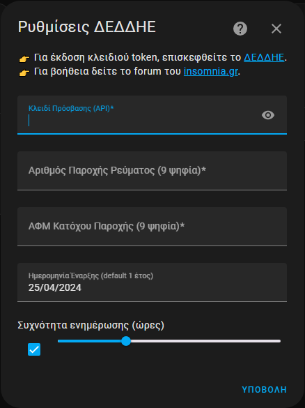

⚙️ Ρυθμίσεις
Για τη ρύθμιση απαιτούνται:
- Το Κλειδί Πρόσβασης από https://apps.deddie.gr/mdp/intro.html
- Ο Αριθμός Παροχής Ρεύματος (9 ψηφία)
- Ο ΑΦΜ (9 ψηφία)
Προαιρετικά:
- Ημερομηνία Έναρξης (προεπιλογή: 1 χρόνο πίσω)
- Συχνότητα ενημέρωσης (ώρες, μεταξύ 1-24; προεπιλογή: 😎

🖼️ Στιγμιότυπα
Πίνακας Ενέργειας (Μηνιαία)
Πίνακας Ενέργειας (Ημερήσια)
Λεπτομέρειες Αισθητήρα
Μακροχρόνια στοιχεία

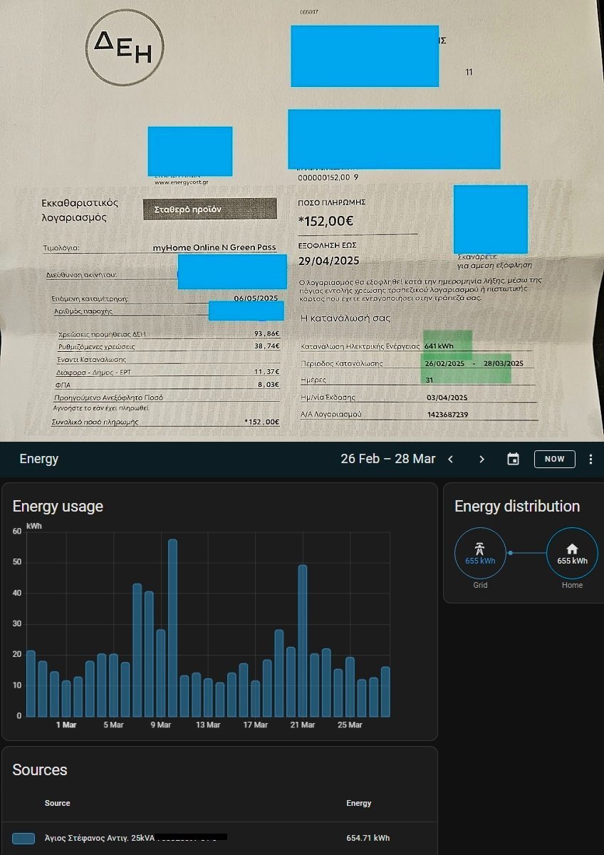

Σχεδόν ταύτιση με τον μηνιαίο εκκαθαριστικό σε μένα.
Οι 14 Kwh διαφοράς λογικά επειδή δεν θα είναι ακριβώς απ τα ξημερώματα 00:00 με 24:00 το βράδυ η μέτρηση του εκκαθαριστικού όπως λογικά είναι στο Add-on.
All good!
Επεξ/σία από yiannis_1
@yiannis_1 Σωστά, αυτό που βλέπεις στο λογαριασμό σου είναι (από ότι έχω καταλάβει) το report που στέλνει ο μετρητής σου για τους κωδικούς 1.8.0, 1.8.1 και 1.8.2, δηλαδή τις ενδείξεις των: συνολική, ημερήσια και διζωνική μειωμένη (πρώην νυχτερινό). Από το ποια ώρα θα στείλει τις ενδείξεις αυτές, καθώς και ποια ώρα είχε στείλει τις προηγούμενες ενδείξεις, εξαρτάται το σύνολο της κατανάλωσης ηλεκτρικής ενέργειας που βλέπεις στον  εκκαθαριστικό λογαριασμό σου.
2 ώρες πριν, yiannis_1 είπε
Η τελική καταμέτρηση περιόδου χρέωσης γίνεται συνήθως μεσημέρι έως νωρίς το απόγευμα. Πρόσθεσε τις καταναλώσεις της πρώτης και τελευταίας μέρας και διαίρεσε το αποτέλεσμα δια 2, ώστε να έχεις όσο το δυνατόν μικρότερη διαφορά.
