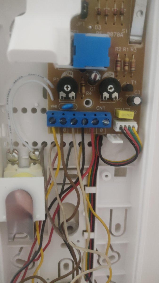

Επειδή σκέφτομαι να κάνω κι εγώ κάτι αντίστοιχο μόνο που θα ανοίγω τη πόρτα σκανάροντας με το κινητό μου ένα NFC tag σε περίπτωση που έχω ξεχάσει τα κλειδιά μου, βέβαια εγώ θα το κάνω με esp32 και ρελεδάκι 5v αλλά η φιλοσοφία είναι η ίδια.
Για το άνοιγμα είναι πολύ εύκολο, θα χρειαστεί να μιμηθείς τη λειτουργία του μπουτόν στο θυροτηλέφωνο το οποίο ανοίγει την είσοδο. Μία παράλληλη σύνδεση λοιπόν, μιας ΝΟ επαφής του ρελέ, με το μπουτόν του θυροτηλεφώνου, στη δική σου περίπτωση είναι τα δύο άσπρα καλώδια αριστερά, το οποίο ρελέ θα παίρνει εντολή από το esp32 το οποίο θα συνδεδθεί με ΗΑ με αντίστοιχη λειτουργία και δημιουργία μπουτον και μπλα μπλα.
Για την ειδοποίηση είναι λίγο πιο πολύπλοκο, αλλά σαν πρώτη σκέψη μου έρχεται ένας τρόπος με τον οποίο πατώντας το μπουτόν κάτω στην είσοδο ένα esp32 να λαμβάνει σήμα για να στείλει αντίστοιχα ειδοποίηση με έναν απλό αυτοματιστμό στο κινητό σου μέσω ΗΑ.
Καλησπέρα. Ίσως και να κάνω λάθος αλλά το κυπρί της πόρτας θέλει 12 AC και όχι DC. Ίσως χρειαστεί και μετασχηματιστής 220V AC σε 12V AC.
Για τις ειδοποιήσεις στο κινητό ίσως χρησιμοποιήσεις και το telegram το οποίο συνεργάζεται με ΗΑ με τον ανάλογο αυτοματισμό.

6 λεπτά πριν, leuteris107 είπε
Ναι, δεν σε περιορίζει κι ούτε σε επηρεάζει πουθενά αυτό, παράλληλα με το μπουτόν συνδέεται μία ανοιχτή επαφή ενός ρελέ 5v, το κύκλωμα τροφοδοσίας του ρελέ και κατ επέκταση του esp είναι ανεξάρτητο από αυτό του θυροτηλεφώνου.
Ένας αυτοματισμός για ειδοποίηση σε κινητό είναι 1 λεπτού υπόθεση να στηθεί στο ΗΑ, το πρόβλημα είναι το trigger που θα λαμβάνει ένας τέτοιος αυτοματισμός, κι αυτό απαιτεί χώρια δεύτερο esp που θα ελέγχει πότε πατήθηκε το μπουτόν κάτω, ή ένας τρόπος το πρώτο esp να λαμβάνει σήμα απ το μπάζερ στο θυροτηλέφωνο και να μην χρειαστεί προσθήκη δεύτερου κάτω στην είσοδο.
Αν είναι η κεντρική πόρτα του σπιτιού, καλό θα ήταν να μην το κάνεις.
Καλο το prototyping, καλύτερη η λειτουργική ασφάλεια.
Επειδή και εγώ θέλω κάτι αντίστοιχο (για το άνοιγμα της πόρτας) θα πάω σε Yale που συνδυάζεται και με τον Ajax. Εναλλακτικά, υπάρχει και αυτό (μόνο για Ajax συναγερμό, αλλά, υποθέτω, θα υπάρχει κάτι αντίστοιχο και για άλλους).
Όσο για το θυροτηλέφωνο, φαντάζομαι ότι, οποιαδήποτε συσκευή που δέχεται ψυχρή είσοδο ή και μέχρι 24v, θα μπορεί να διαβάσει το μεγάφωνο που χτυπάει όταν πατιέται το κουδούνι στην πόρτα (πατεντάρα :P ).
έχω δοκιμάσει 2 τρόπους να πάρω ειδοποίηση απο το μεγάφωνο του κουδουνιού .  λειτουργούν και οι 2 και κανένας δεν χρειάζεται επέμβαση στο κύκλωμα του κουδουνιού.
ο πρώτος και αυτός που χρησιμοποιώ είναι με αισθητήρα δόνησης. ολα σχεδόν τα μεγάφωνα δημιουργούν μικρή δόνηση όταν χτυπάνε ,  για δοκιμή βάλτε κάποιον να πατήσει το κουδούνι ενω ακουμπάτε στο θυροτηλέφωνο  το χέρι σας, αν νιώσετε  δόνηση τότε προχωράτε. μπορεί να τοποθετηθεί και με διπλής όψεως στο κουτί του θυροτηλεφώνου. μόνο αρνητικό θα πιάνει την δόνηση αν πάει κάποιος να σηκώσει το ακουστικό.
ο δεύτερος τρόπος που εχω δοκιμάσει είναι με αισθητήρα ήχου. υπάρχουν κατι αισθητήρες για esp boards που εχουν και ποτενσιόμετρο στην πλακέτα τους για ρύθμιση της ευαισθησίας και δίνουν σήμα απο μια ένταση και πάνω. το βάζετε οσο πιο κοντά στο μεγάφωνο γίνεται. και με δοκιμές το ρυθμίζετε  ώστε να πιάνει με οσο δυνατόν χαμηλότερη  ευαισθησία ώστε να αποφύγετε ειδοποιήσεις απο άλλους εξωτερικούς ήχους.
Όταν παίρνεις απευθείας από την γραμμή που παίρνει το θυροτηλέφωνο την εντολή ότι πατήθηκε το κουμπί (νομίζω του διακόπτει κάποια τάση ή κάτι παρόμοιο), είναι το βέλτιστο. Όλα τα υπόλοιπα είναι μεσοβέζικες λύσεις.
Αλλά, στο τέλος της ημέρας, αν λειτουργούν και γίνεται η δουλειά με πάρα πολύ καλή ακρίβεια (ή έστω ανεκτή), τότε μικρή σημασία έχουν τα υπόλοιπα.
