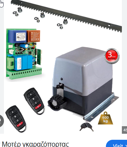

εννούσα τηλεχειριστήριο γκαραζόπορτας τύπου σαν της φωτογραφίας
εσύ εννοείς ότι παίρνεις την έξοδο του controller και παρεμβάλεις το shelly ώστε απο αυτό να πάει στο μοτέρ?
Δεν θα το πάρεις στο χέρι? Νομίζω δεν αντέχει τα φορτία εκκίνησης μοτέρ.

Καλιμπράρισμα δεν έχει χρειαστεί να ξανακάνω για 2-3 χρόνια που  τα χρησιμοποιώ σε μοτέρ, από τις διακοπές ρεύματος δεν έχουν πάθει κάτι και έχει κάμποσες στην περιοχή μου, και δεν χρησιμοποιώ την λειτουργία με τα εμπόδια οπότε δεν ξέρω πόσο ακριβής είναι.
Edit: Στην περίπτωση που δείχνεις θα μπορείς να το συνδέσεις να δίνει εντολή στον controller και να αναλαμβάνει ο controller την διαχείριση του μοτερ, τώρα για το ρεύμα εκκίνησης εξαρτάται από τα specs του εκάστοτε μοτέρ το shelly 16Α ρελεδάκια έχει μέσα αλλά αν καταναλώνει παραπάνω το μοτέρ μπορείς να βάλεις ρελέ ισχύος.
