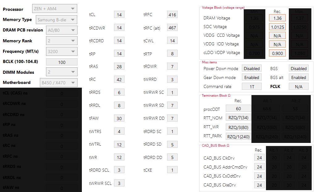

parsifal Δημοσ. 21 Σεπτεμβρίου 2020 Δημοσ. 21 Σεπτεμβρίου 2020 27 λεπτά πριν, stavroulis1985 είπε Εβαλα τα timings και το volt Μόνο αυτά; Ο συμφορουμίτης πιο πάνω σου είπε να βάλεις και άλλες ρυθμίσεις καρφωτά στο BIOS. Απολύτως απαραίτητα είναι τα CLDO_VDDP, ProcODT, Rtt και CADBUS. Μπορεί το BIOS version σου να έχει πολύ παλιά έκδοση AGESA που να βάζει ανόητες τιμές στα παραπάνω, αν τα έχεις αφήσει Auto. Δοκίμασε: DDR4-3000 Vdimm: 1.35000V Vsoc: 1.02500V CLDO_VDDP 900mV (ή 0.9V, στα τελευταία BIOS της η ASUS το άλλαξε στο δεύτερο format) Power Down: disabled Gear Down Mode: enabled ProcODT: 60Ω RttNom: RZQ/7 RttWr: RZQ/3 RttPark: RZQ/1 CADBUS: 24-24-24-24 (μετά δοκιμάζεις και 60-24-24-24, ίσως βοηθήσει να πας το Gear Down Mode σε disabled εφόσον το kit σου είναι dual-rank) Timings χαλαρά για αρχή: 16-16/16-16-32-48

elpenor Δημοσ. 21 Σεπτεμβρίου 2020 Δημοσ. 21 Σεπτεμβρίου 2020 2 ώρες πριν, stavroulis1985 είπε Μολις έβαλα και αυτα δεν άνοιγε καν το pc Θα το δοκιμάσω το απογευματάκι που θα ειμαι σπιτι. Όταν επιλέγω τα mhz να το κανω σε docp profile η απο το auto? To DOCP profile (δηλαδή XMP) έχει νόημα μόνο όταν θέλεις να περάσει η μητρική αυτόματα όλα τα timings/subtimings. Για να τα βάλεις manual και να έχεις τα καλύτερα αποτελέσματα η γνώμη μου είναι ότι δεν πρέπει να το χρησιμοποιήσεις. Είσαι σίγουρος ότι δοκίμασες τα παραπάνω settings (3200 / safe) και δεν κάνει boot; Μήπως έχεις κάνει κάποιο λάθος όταν έβαζες τα subtimings; Είναι πολύ κλασσικό να γίνει λάθος γιατί είναι με άλλη σειρά στη μητρική. Εγώ αν δεν κάνει boot θα δοκίμαζα 1.1V σε SOC και 1.38V στις RAM. 1
stavroulis1985 Δημοσ. 21 Σεπτεμβρίου 2020 Δημοσ. 21 Σεπτεμβρίου 2020 (επεξεργασμένο) 1 ώρα πριν, elpenor είπε To DOCP profile (δηλαδή XMP) έχει νόημα μόνο όταν θέλεις να περάσει η μητρική αυτόματα όλα τα timings/subtimings. Για να τα βάλεις manual και να έχεις τα καλύτερα αποτελέσματα η γνώμη μου είναι ότι δεν πρέπει να το χρησιμοποιήσεις. Είσαι σίγουρος ότι δοκίμασες τα παραπάνω settings (3200 / safe) και δεν κάνει boot; Μήπως έχεις κάνει κάποιο λάθος όταν έβαζες τα subtimings; Είναι πολύ κλασσικό να γίνει λάθος γιατί είναι με άλλη σειρά στη μητρική. Εγώ αν δεν κάνει boot θα δοκίμαζα 1.1V σε SOC και 1.38V στις RAM. Τα έβαλα ναι αλλα καποια λείπουν από το BIOS Δλδ εμενα εχει πιο πολλά κουτάκια στο bios απο οτι μου έβγαλε το software αυτο!(καρτέλα με timings) Θα τα ξαναδοκιμάσω το απογευμα αυτα ακριβώς που μου έβαλες και θα απαντήσω αλλά δεν νομίζω να δουλέψει.. Χτες πήγα μεχρι 2933 αλλα στο flight simulator τρώει crash Μολις κατεβω στα 2866 ειναι stable αλλα με ψηλα timings 20 20 20 20 60 Επεξ/σία 21 Σεπτεμβρίου 2020 από stavroulis1985
stavroulis1985 Δημοσ. 21 Σεπτεμβρίου 2020 Δημοσ. 21 Σεπτεμβρίου 2020 BINGO δουλεψε στα 3200 με τις ρυθμίσεις που έβαλες φιλε elpenor αν και δεν έβρισκα το BGS και BGS ALT. 3200 με 14 14 14 14 28 42 Τωρα μενει να το δοκιμάσω να δω πόσο stable ειναι. 1
