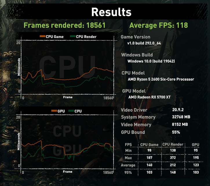

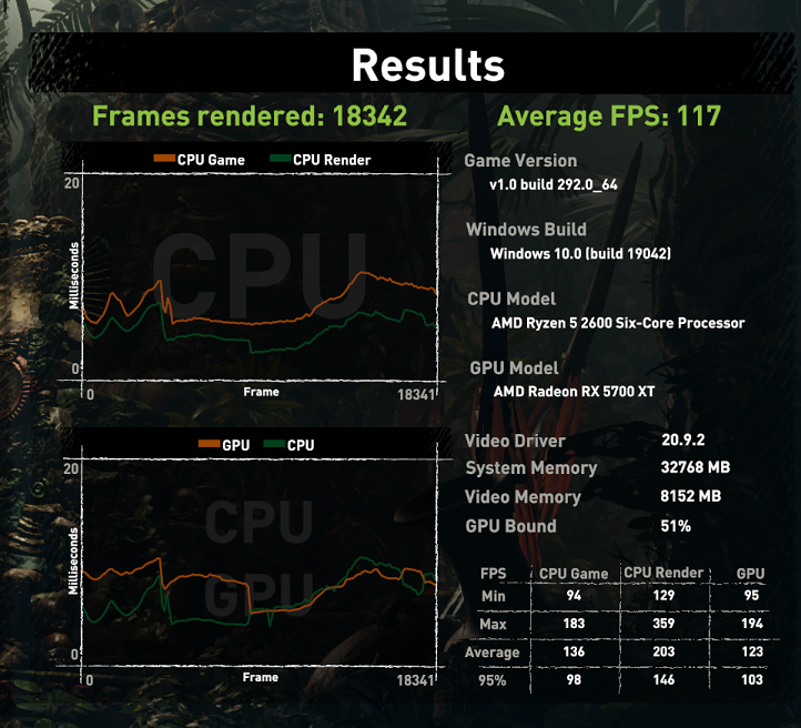

τα 117 fps με 3800, τα 118 με 4000 +0.02 vcore (1.31). Οποτε δεν νομιζω να ειναι θεμα ασταθειας, απλα καπου χανω απο cpu score. εχω μονο hwinfo στο background. Βασικα υπαρχει κανα app να δω με λεπτομερεια τι τρεχει στο bg? Προσφατα εκανα disable ενα service της asus που αφορουσε το ai suite app της το οποιο εκανε spikes 1-3% cpu usage
Edit: εχει καμια σχεση το εχω το vcore με offset και οχι manual mode?
