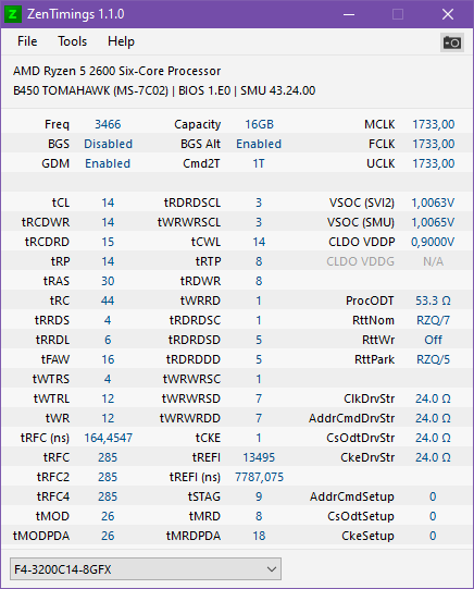

Επισκέπτης Δημοσ. 26 Οκτωβρίου 2020 Δημοσ. 26 Οκτωβρίου 2020 (επεξεργασμένο) 1. Τα errors 2 και 12 τι είναι ακριβώς; Λέει "voltage or resistor somewhere". Το είχαμε ξαναπεί αλλά δεν έχω βγάλει άκρη τι πρέπει να αλλάξω. 2. Το tRAS = tCL + tRCDRD ισχύει; Ή μπορώ να το βάλω 28; Έβγαλε το 2 error όταν το έβαλα 28, γρήγορα κιόλας, κάτω από 2 λεπτά. 3. Με το tRFC τι παίζει; Ισχύει το ns * ddr_freq / 2000. Δηλαδή με 160ns για b-dies μπορώ να το βάλω μέχρι 277 ή μπορεί να πάει και 252; Στο 252 έβγαλε το 12 error, πάλι γρήγορα. Προφανώς τα ΤΜ5 για την περίπτωση 2 και 3 τα έτρεξα χωριστά. Επεξ/σία 26 Οκτωβρίου 2020 από Επισκέπτης
Sakiz105 Δημοσ. 26 Οκτωβρίου 2020 Δημοσ. 26 Οκτωβρίου 2020 1 λεπτό πριν, yiannis1991 είπε 1. Τα errors 2 και 12 τι είναι ακριβώς; Λέει "voltage or resistor somewhere". Το είχαμε ξαναπεί αλλά δεν έχω βγάλει άκρη τι πρέπει να αλλάξω. 2. Το tRAS = tCL + tRCDRD ισχύει; Ή μπορώ να το βάλω 28; Έβγαλε το 2 error όταν το έβαλα 28, γρήγορα κιόλας, κάτω από 2 λεπτά. 3. Με το tRFC τι παίζει; Ισχύει το ns * ddr_freq / 2000. Δηλαδή με 160ns για b-dies μπορώ να το βάλω μέχρι 277 ή μπορεί να πάει και 252; Στο 252 έβγαλε το 12 error. Προφανώς τα ΤΜ5 για την περίπτωση 2 και 3 τα έτρεξα χωριστά. vsoc και vddp και cad bus. Το vdim συνήθως χτυπάει στο 5,6
Devastor Δημοσ. 26 Οκτωβρίου 2020 Δημοσ. 26 Οκτωβρίου 2020 (επεξεργασμένο) 3 minutes ago, Sakiz105 said: vsoc και vddp και cad bus. Το vdim συνήθως χτυπάει στο 5,6 Και εσύ τέκνον βρούτε? Ανεπίδεκτος μαθήσεως είσαι 2/12 = Voltage η κάποιο timing παραείναι σφιχτό και δεν προλαβαίνει να γίνει de-charge τα cells, 80% είναι Voltage Πέρα απο την πλάκα, έχω βάλει το πινακάκι, βρείτε το και κάντε το save Επεξ/σία 26 Οκτωβρίου 2020 από Devastor 1
Επισκέπτης Δημοσ. 26 Οκτωβρίου 2020 Δημοσ. 26 Οκτωβρίου 2020 1 λεπτό πριν, Devastor είπε Και εσύ τέκνον βρούτε? Ανεπίδεκτος μαθήσεως είσαι 2/12 = Voltage Πέρα απο την πλάκα, έχω βάλει το πινακάκι, βρείτε το και κάντε το save Ναι βρε το έχω το πινακάκι. Άρα vdimm δηλαδή; Πάντως και το 13 λέει voltage αλλά δεν το έβγαλε..
Sakiz105 Δημοσ. 26 Οκτωβρίου 2020 Δημοσ. 26 Οκτωβρίου 2020 1 λεπτό πριν, Devastor είπε Και εσύ τέκνον βρούτε? Ανεπίδεκτος μαθήσεως είσαι 2/12 = Voltage Πέρα απο την πλάκα, έχω βάλει το πινακάκι, βρείτε το και κάντε το save το 2/12 μου πετούσε όταν δοκίμαζα τα vddp σε χαμηλότερα
Επισκέπτης Δημοσ. 26 Οκτωβρίου 2020 Δημοσ. 26 Οκτωβρίου 2020 5 λεπτά πριν, Sakiz105 είπε vsoc και vddp και cad bus. Το vdim συνήθως χτυπάει στο 5,6 Νομίζω τα vsoc και αυτά που έχουν να κάνουν με τον IMC είναι στο 6..
Sakiz105 Δημοσ. 26 Οκτωβρίου 2020 Δημοσ. 26 Οκτωβρίου 2020 Μόλις τώρα, yiannis1991 είπε Νομίζω τα vsoc και αυτά που έχουν να κάνουν με τον IMC είναι στο 6.. δεν αντιλέγω, λέω πως το έλυσα
Devastor Δημοσ. 26 Οκτωβρίου 2020 Δημοσ. 26 Οκτωβρίου 2020 (επεξεργασμένο) 3 minutes ago, yiannis1991 said: Ναι βρε το έχω το πινακάκι. Άρα vdimm δηλαδή; Πάντως και το 13 λέει voltage αλλά δεν το έβγαλε.. Το 13 είναι full crash 2 minutes ago, Sakiz105 said: το 2/12 μου πετούσε όταν δοκίμαζα τα vddp σε χαμηλότερα Cld0_VDDP εννοείς, αυτό είναι το phy voltage και είναι σε συνάρτηση με το vDIMM, σου πέταγε error γιατί είχες αρκετά υψηλό vSoC και κατέβαζες πάνω απο 100mv το cld0_vddp Επεξ/σία 26 Οκτωβρίου 2020 από Devastor 1
Sakiz105 Δημοσ. 26 Οκτωβρίου 2020 Δημοσ. 26 Οκτωβρίου 2020 Μόλις τώρα, Devastor είπε Το 13 είναι full crash Cld0_VDDP εννοείς, αυτό είναι το phy voltage και είναι σε συνάρτηση με το vDIMM ναι.. μέχρι προχθές εμένα το έλεγε vddp σκέτο, θα πάρει λίγο να το γράψω σωστά
Επισκέπτης Δημοσ. 26 Οκτωβρίου 2020 Δημοσ. 26 Οκτωβρίου 2020 1 λεπτό πριν, Devastor είπε Το 13 είναι full crash full crash λέγοντας;
Devastor Δημοσ. 26 Οκτωβρίου 2020 Δημοσ. 26 Οκτωβρίου 2020 4 minutes ago, yiannis1991 said: full crash λέγοντας; Σίγουρα όχι Crash Bandicoot πάντως.. Full Crash = Full crash, η μνήμη σου δεν αναγνωρίστηκε καν από το test
