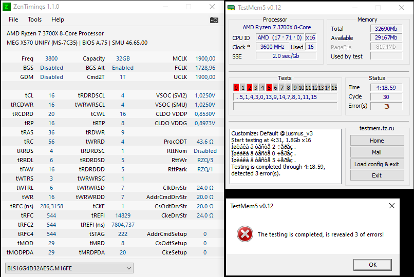

akoinonitos Δημοσ. 4 Νοεμβρίου 2020 Δημοσ. 4 Νοεμβρίου 2020 3 λεπτά πριν, elpenor είπε Helppppp Μετά από καθημερινές δοκιμές πολλών ημερών κατάφερα να βρω τα timings που δεν επέτρεπαν να τρέξουν οι μνήμες μου με GD off. Βασικά είναι το και το tRCDRD / tRDWR που αν δεν τα βάλω 20 και 9 αντίστοιχα το test βγάζει όλα τα error με το που ξεκινάει οποιοδήποτε test ( με GD on τα είχα 19 και 8). Κάνοντας δοκιμές (4-5 κύκλους) καθώς άλλαζα λίγο τα settings ήμουν σχεδόν σίγουρος ότι ήταν σταθερά όμως το άφησα το βράδυ και έβγαλε κάποια πολύ περίεργα error. Είμαι με 1.4vdimm, θα δοκιμάσω τώρα με 1.41v αλλά πρέπει να δουλέψω και με δυσκολεύει τρομαχτικά όταν τρέχει το tm5 παράλληλα οπότε μάλλον θα το κάνω πάλι το βράδυ. Καμία άλλη πρόταση για το τι να αλλάξω; Error 0: refresh stable error = voltage cutoff choke Error 2: is a timeout issue, somewhere something ends too quickly or you lack voltage and cells are not recharged in time, a sync issue with other words which's first cultprit is voltage somewhere or resistance somewhere. Error 5: timings missmatch between dimms (datra mirror move) To tRDWR δεν χρειαζεται να το πας κατω απο 9 και δεν θα κερδισεις κατι και δεν πολυψηνονται οι Msi για 8αρι εκει 1 1
Devastor Δημοσ. 4 Νοεμβρίου 2020 Δημοσ. 4 Νοεμβρίου 2020 (επεξεργασμένο) 2 hours ago, elpenor said: Helppppp Μετά από καθημερινές δοκιμές πολλών ημερών κατάφερα να βρω τα timings που δεν επέτρεπαν να τρέξουν οι μνήμες μου με GD off. Βασικά είναι το και το tRCDRD / tRDWR που αν δεν τα βάλω 20 και 9 αντίστοιχα το test βγάζει όλα τα error με το που ξεκινάει οποιοδήποτε test ( με GD on τα είχα 19 και 8). Κάνοντας δοκιμές (4-5 κύκλους) καθώς άλλαζα λίγο τα settings ήμουν σχεδόν σίγουρος ότι ήταν σταθερά όμως το άφησα το βράδυ και έβγαλε κάποια πολύ περίεργα error (πρώτα το 2, μετά το 0! και μετά το 5). 3 errors στους 30 κύκλους σημαίνει ότι είμαι κοντά στο stable. Είμαι με 1.4vdimm, θα δοκιμάσω τώρα με 1.41v αλλά πρέπει να δουλέψω και με δυσκολεύει τρομαχτικά όταν τρέχει το tm5 παράλληλα οπότε μάλλον θα το κάνω πάλι το βράδυ. Καμία άλλη πρόταση για το τι να αλλάξω; Error 0: refresh stable error = voltage cutoff choke Error 2: is a timeout issue, somewhere something ends too quickly or you lack voltage and cells are not recharged in time, a sync issue with other words which's first cultprit is voltage somewhere or resistance somewhere. Error 5: timings missmatch between dimms (datra mirror move) Για δοκίμασε λίγο με 4/12 TWTRS/L και παραπάνω tRTP Το 2 είναι Desync μεταξύ τον DIMMS, δηλαδή ο IMC σου δεν παίζει ρόλο εκεί και για εμένα τουλάχιστον βγάζει μάτι οτι είναι θέμα TWTRS/L To 0 πολύ σωστά είναι Voltage Το 5 βαράει tRP, μπορεί και tRFC αλλά θα ξεκινούσα με τα παραπάνω Δοκίμασε αυτά και βλέπουμε για αρχή και βλέπουμε μετά. Είσαι σε καλό δρόμο πάντως Επεξ/σία 4 Νοεμβρίου 2020 από Devastor 1

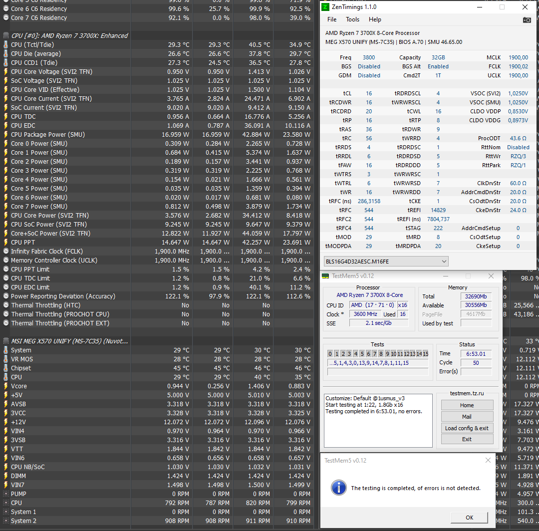

elpenor Δημοσ. 6 Νοεμβρίου 2020 Δημοσ. 6 Νοεμβρίου 2020 (επεξεργασμένο) Επιτέλους σταθερός στα 3800 με GD Off. Πριν βάλω το memory clock drive strength στα 60Ω έβγαζε πάντα random error στις 6 ώρες test άσχετα με το πόσο vdimm έδινα. Με ταλαιπώρησε πολύ. Spoiler Επεξ/σία 6 Νοεμβρίου 2020 από elpenor 1
Devastor Δημοσ. 6 Νοεμβρίου 2020 Δημοσ. 6 Νοεμβρίου 2020 6 hours ago, elpenor said: Επιτέλους σταθερός στα 3800 με GD Off. Πριν βάλω το memory clock drive strength στα 60Ω έβγαζε πάντα random error στις 6 ώρες test άσχετα με το πόσο vdimm έδινα. Με ταλαιπώρησε πολύ. Hide contents Δοκίμασε να κατεβάσεις το vDIMM τώρα που έχεις 60Ω drvstr, λογικά θα γλιτώσεις λίγο Τι LLC έχεις ρε σύ? εμένα προσωπικά οτι LLC και να βάλω δεν πάει Flat, το 1 κάνει Overshoot 1
elpenor Δημοσ. 6 Νοεμβρίου 2020 Δημοσ. 6 Νοεμβρίου 2020 (επεξεργασμένο) 16 λεπτά πριν, Devastor είπε Δοκίμασε να κατεβάσεις το vDIMM τώρα που έχεις 60Ω drvstr, λογικά θα γλιτώσεις λίγο Αυτό ακριβώς είχα στο πρόγραμμα για σήμερα το βράδυ! 16 λεπτά πριν, Devastor είπε Τι LLC έχεις ρε σύ? εμένα προσωπικά οτι LLC και να βάλω δεν πάει Flat, το 1 κάνει Overshoot Στο SOC έχω LLC2 και η τάση μένει πάντα σταθερή. Αυτό οφείλεται κυρίως στα 2 Infineon IR3555 powerstages της μητρικής τα οποία είναι συνολικά 120Α και τα έχω βάλει να δουλεύουν με 800Mhz switching frequency, οριακά φτάνουν να σηκώσουν και επεξεργαστή όχι μόνο ένα SOC. 8-10watt όμως κατανάλωση το άτιμο το SOC και τουλάχιστον με τη μητρική μου δεν υπάρχει τρόπος να πέσει ακόμα και όταν όλα είναι idle. Επεξ/σία 6 Νοεμβρίου 2020 από elpenor

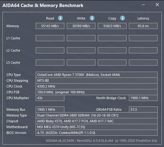

ultraex2003 Δημοσ. 6 Νοεμβρίου 2020 Δημοσ. 6 Νοεμβρίου 2020 ενα γρηγορο run με fsb 100.5 οι μνημες πανε στα 3819 και το fclk παει στα 1910 1
elpenor Δημοσ. 6 Νοεμβρίου 2020 Δημοσ. 6 Νοεμβρίου 2020 (επεξεργασμένο) 19 λεπτά πριν, ultraex2003 είπε ενα γρηγορο run με fsb 100.5 οι μνημες πανε στα 3819 και το fclk παει στα 1910 Πολύ καλό latency! Το copy σου είναι περίεργα χαμηλό. Επεξ/σία 6 Νοεμβρίου 2020 από elpenor
