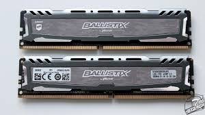

Devastor Δημοσ. 12 Μαρτίου 2021 Δημοσ. 12 Μαρτίου 2021 9 hours ago, parsifal said: Self-quote για update σχετικά με τις Ballistix: τελικά ήταν μόνο το ένα από τα δύο sticks που έχει θέμα με voltage πάνω από 1.42V. Το άλλο μόνο του παίζει σταθερά μέχρι 1.49V που δοκίμασα και από πρώτες ενδείξεις μπορεί 3800CL15 με 1.44V. Τί γκαντεμιά! Δοκίμασες και τα 2 DIMM στο ίδιο motherboard slot? (Α2 στην συγκεκριμένη περίπτωση)
parsifal Δημοσ. 12 Μαρτίου 2021 Δημοσ. 12 Μαρτίου 2021 33 λεπτά πριν, Devastor είπε Δοκίμασες και τα 2 DIMM στο ίδιο motherboard slot? (Α2 στην συγκεκριμένη περίπτωση) Ναι, δοκίμασα και τους 4 συνδυασμούς. Δεν ήταν το slot. Αυτό το kit θα πάει μάλλον στο PC της κυράς, παρήγγειλα ένα 2x16GB 3000C15 kit μπας και καταφέρω 3800 με tRCDRD κάτω από 20 αυτήν την φορά. Αυτό έπρεπε να είχα κάνει εξαρχής πριν 10 μήνες 😕 , το PCB είναι ακριβώς ίδιο και όσον αφορά συχνότητα ο buildzoid έχει δείξει ότι όλα πάνε τρένο 5000+. Τώρα καλά κρασιά, ελπίζω να μη μου τύχει single rank Rev B 16Gbit και να είναι πάλι dual rank Rev E. 1
Devastor Δημοσ. 12 Μαρτίου 2021 Δημοσ. 12 Μαρτίου 2021 56 minutes ago, parsifal said: Ναι, δοκίμασα και τους 4 συνδυασμούς. Δεν ήταν το slot. Αυτό το kit θα πάει μάλλον στο PC της κυράς, παρήγγειλα ένα 2x16GB 3000C15 kit μπας και καταφέρω 3800 με tRCDRD κάτω από 20 αυτήν την φορά. Αυτό έπρεπε να είχα κάνει εξαρχής πριν 10 μήνες 😕 , το PCB είναι ακριβώς ίδιο και όσον αφορά συχνότητα ο buildzoid έχει δείξει ότι όλα πάνε τρένο 5000+. Τώρα καλά κρασιά, ελπίζω να μη μου τύχει single rank Rev B 16Gbit και να είναι πάλι dual rank Rev E. Το συγκεκριμένο kitaki έχω και δυστυχώς δεν νομίζω να πάνε 3800 με 18 TRCDRD Επίσης κάτι άλλο που παρατήρησα είναι οτι το TRCDWR μπαίνει 8 περνάει όλα τα τεστ αλλά στην πραγματικότητα δεν είναι 8 .. autocorrection σε όλο του το μεγαλείο
parsifal Δημοσ. 12 Μαρτίου 2021 Δημοσ. 12 Μαρτίου 2021 5 λεπτά πριν, Devastor είπε Επίσης κάτι άλλο που παρατήρησα είναι οτι το TRCDWR μπαίνει 8 περνάει όλα τα τεστ αλλά στην πραγματικότητα δεν είναι 8 .. autocorrection σε όλο του το μεγαλείο Για πες περισσότερα, πώς το διαπίστωσες; Τόσο το AIDA64 όσο και το βασικότερο, το Membench του DRAM Calculator δείχνουν βελτίωση επιδόσεων όσο κατεβάζεις tRCDRW. Εκτός αν εννοείς ότι πρόκειται συγκεκριμένα για ιδιαιτερότητα του 3000C15 kit, που μου φαίνεται κομμάτι δύσκολο.
Devastor Δημοσ. 12 Μαρτίου 2021 Δημοσ. 12 Μαρτίου 2021 8 minutes ago, parsifal said: Για πες περισσότερα, πώς το διαπίστωσες; Τόσο το AIDA64 όσο και το βασικότερο, το Membench του DRAM Calculator δείχνουν βελτίωση επιδόσεων όσο κατεβάζεις tRCDRW. Εκτός αν εννοείς ότι πρόκειται συγκεκριμένα για ιδιαιτερότητα του 3000C15 kit, που μου φαίνεται κομμάτι δύσκολο. Κοίτα.. έχω το 3000CL15 kit που έχει και ο buildzoid Δίνουνε επιδόσεις σε write αλλά δοκιμάζοντας διάφορες τιμές κατεβάζοντας κατα 1 απο κάποια τιμή και κάτω δεν θα δείς αυξημένο το write σου. Εγώ προσωπικά άρχισα απο TRCDWR= TRCDRD και κατέβαινα μέχρι να δώ που οι επιδόσεις σταματάνε Το κιτ μου εμένα δεν μπορεί να κάνει tRTP 6 βαράει PCB Crash
parsifal Δημοσ. 12 Μαρτίου 2021 Δημοσ. 12 Μαρτίου 2021 Ενδιαφέρον. Που σταμάτησε να σου δίνει αύξηση επιδόσεων; btw αυτές είναι οι Ballistix LT ή AT νομίζω που έβγαιναν μέχρι 2020Q1. Το νεότερο μοντέλο εκτός από heatspreaders ίσως έχει και λίγο διαφορετικό PCB.
Devastor Δημοσ. 12 Μαρτίου 2021 Δημοσ. 12 Μαρτίου 2021 3 minutes ago, parsifal said: Ενδιαφέρον. Που σταμάτησε να σου δίνει αύξηση επιδόσεων; btw αυτές είναι οι Ballistix LT ή AT νομίζω που έβγαιναν μέχρι 2020Q1. Το νεότερο μοντέλο εκτός από heatspreaders ίσως έχει και λίγο διαφορετικό PCB. Ακόμα είμαι στο crash testing, το έχω κρατήσει 14 πρός το παρών. Σίγουρα πάντως με το 15 που προτείνει το calculator ήμουνε 600MB κάτω σε write Επίσης το sisoft sandra multi core efficiency που προτείνουνε στο OCN είναι αρκετά καλό για να δείς αν οι αλλαγές που κάνεις δίνουνε επιδόσεις ή όχι. Πχ εμένα τα TWTR/TRRD κάτω απο 4/12-4/6 δεν δίνουνε τίποτα Ναι τα νέα 3000CL15/3200CL16 Kits είναι καθαρά A2 PCB ενώ το δικό μου είναι ξεκάθαρο Α1 PCB
Dragonitelvl100 Δημοσ. 12 Μαρτίου 2021 Δημοσ. 12 Μαρτίου 2021 7 ώρες πριν, Devastor είπε Ακόμα είμαι στο crash testing, το έχω κρατήσει 14 πρός το παρών. Σίγουρα πάντως με το 15 που προτείνει το calculator ήμουνε 600MB κάτω σε write Επίσης το sisoft sandra multi core efficiency που προτείνουνε στο OCN είναι αρκετά καλό για να δείς αν οι αλλαγές που κάνεις δίνουνε επιδόσεις ή όχι. Πχ εμένα τα TWTR/TRRD κάτω απο 4/12-4/6 δεν δίνουνε τίποτα Ναι τα νέα 3000CL15/3200CL16 Kits είναι καθαρά A2 PCB ενώ το δικό μου είναι ξεκάθαρο Α1 PCB Ερωτηση το Α2 είναι καλύτερο απο Α1 και Α0;
