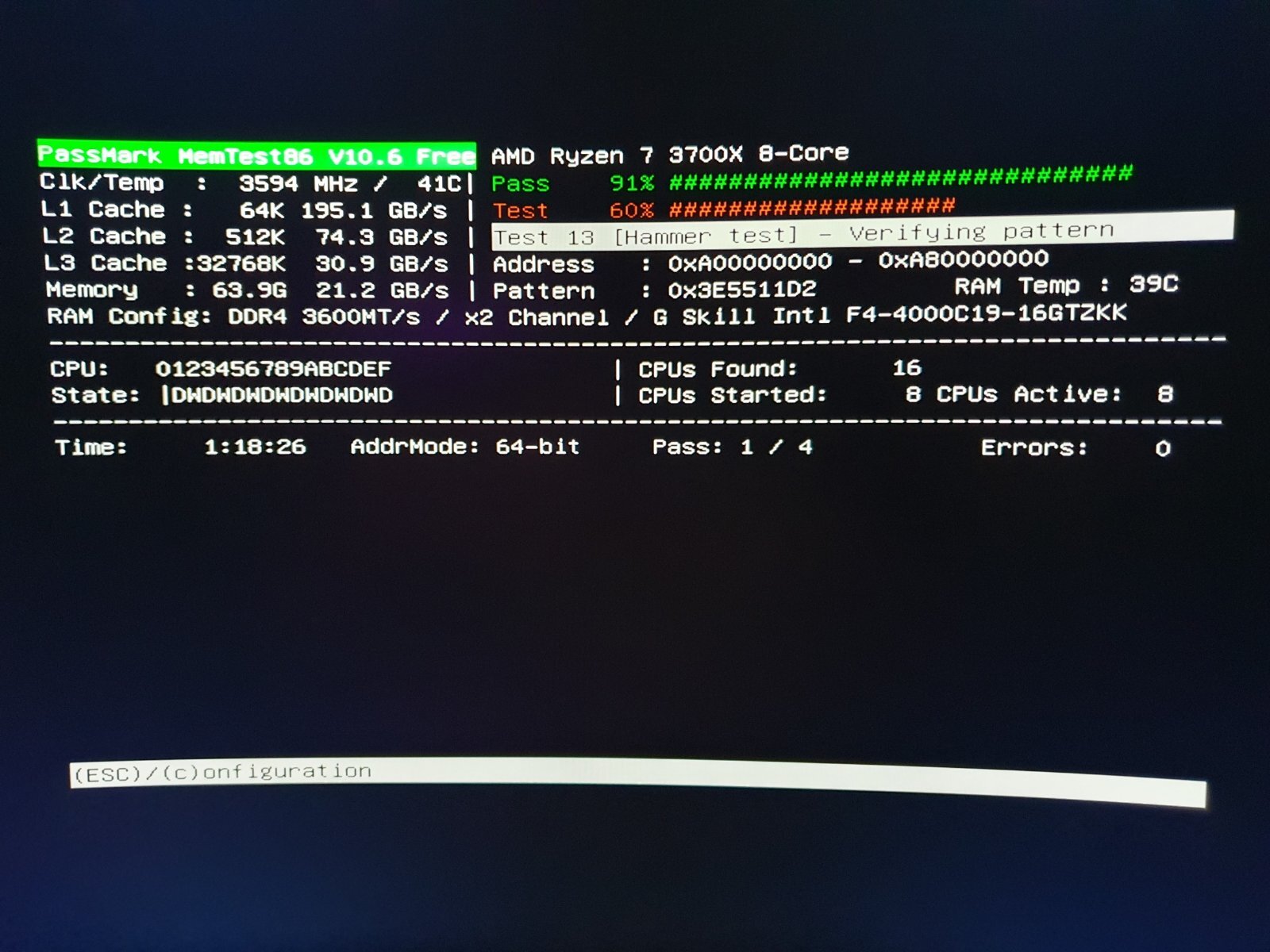

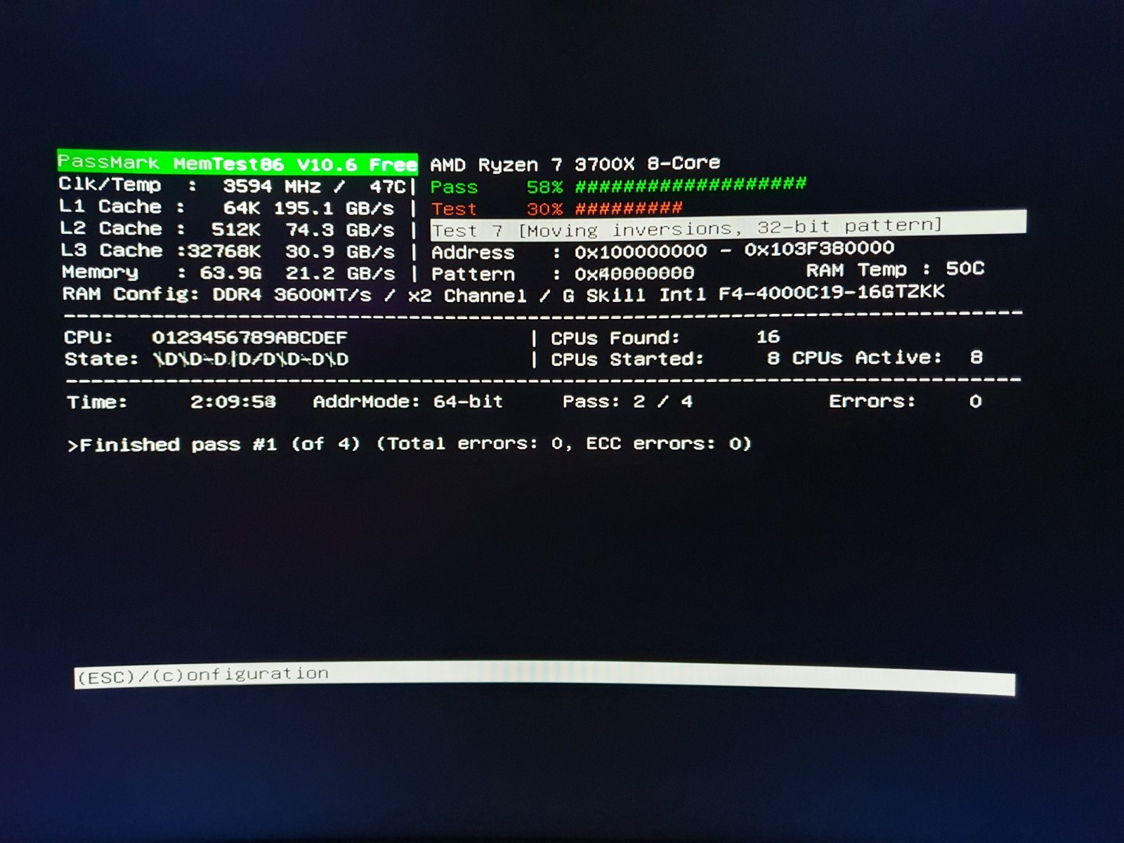

SabotazNic Δημοσ. 29 Δεκεμβρίου 2023 Δημοσ. 29 Δεκεμβρίου 2023 (επεξεργασμένο) Το Thaiphoon γιατι δεν θελει να συνεργαστει στα win11? Απο οτι εψαξα, ειναι ψιλο γενικο το θεμα Και στα 2 εμφανιζει τα ιδια, παρολο που επιλεγω διαφορετικο spd. Και για να διαλεξω διαφορετικο, πρεπει να το κλεισω και μετα να φορτωσω αλλη ραμ αλλιως μετα αρνειται να ανοιξει χωρις system restart. Tm5 έτρεξα ένα cycle, memtest86 1 pass. Και στα 2 πριν έβγαζε ερρος στα πρώτα sec, οπότε είμαι οκ θεωρώ. (ήταν όντως προβληματικές οι ram) Το ξανα κατεβασα και μαλλον εστρωσε. Βεβαια στα 50 και 51h εμφανιζει τις 2 bdie, 52 και 53 τις hynix. Δεν θα επρεπε εναλλαξ? (ισως να διαβαζει ανα καναλι) Θα δοκιμασω 3800 στο 3ημερο που θα καθομαι Επεξ/σία 30 Δεκεμβρίου 2023 από SabotazNic

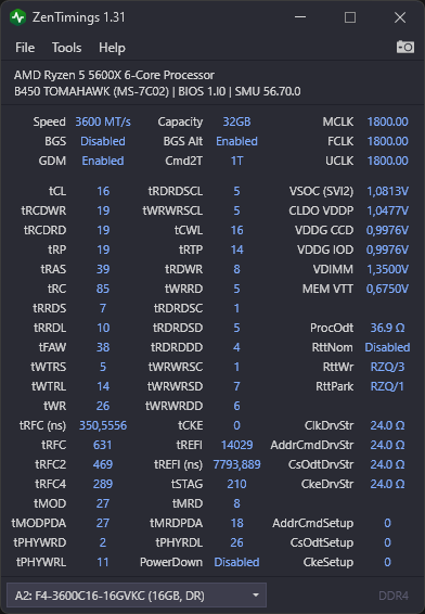

just_a_dude Δημοσ. 31 Ιανουαρίου 2024 Δημοσ. 31 Ιανουαρίου 2024 (επεξεργασμένο) Παιδιά έχουμε κάτι quick and dirty να βελτιωθούν αυτά; Δεν χρειάζεται να πάνε και στο τέρμα τέρμα (κυρίως γιατί βαριέμαι να το πάω όσο πάει), απλά τα πάνω πάνω, να δω τι δίνουν. Tου calculator να βάλω; Επεξ/σία 31 Ιανουαρίου 2024 από just_a_dude
Πέτρος Δημοσ. 1 Φεβρουαρίου 2024 Δημοσ. 1 Φεβρουαρίου 2024 10 ώρες πριν, just_a_dude είπε Παιδιά έχουμε κάτι quick and dirty να βελτιωθούν αυτά; Δεν χρειάζεται να πάνε και στο τέρμα τέρμα (κυρίως γιατί βαριέμαι να το πάω όσο πάει), απλά τα πάνω πάνω, να δω τι δίνουν. Tου calculator να βάλω; Βάλε μια το Thaiphoon να δούμε (καλά, όχι εγώ...αυτοί που σκαμπάζουν) ακριβώς τί μνήμες έχεις, γιατί ο γενικός κωδικός μάλλον δεν λέει και πολλά. Αν θες μια γρήγορη δοκιμή, βάλε το trfc 552 και δες αν ξεκινάς με αυτό. 1
just_a_dude Δημοσ. 1 Φεβρουαρίου 2024 Δημοσ. 1 Φεβρουαρίου 2024 57 λεπτά πριν, Πέτρος είπε Βάλε μια το Thaiphoon να δούμε (καλά, όχι εγώ...αυτοί που σκαμπάζουν) ακριβώς τί μνήμες έχεις, γιατί ο γενικός κωδικός μάλλον δεν λέει και πολλά. Αν θες μια γρήγορη δοκιμή, βάλε το trfc 552 και δες αν ξεκινάς με αυτό. hynix cjr 1
Πέτρος Δημοσ. 1 Φεβρουαρίου 2024 Δημοσ. 1 Φεβρουαρίου 2024 8 λεπτά πριν, just_a_dude είπε hynix cjr Όπως είπα...αυτοί που σκαμπάζουν 😛 Δες αν το dram calc συστήνει κάτι. 1
just_a_dude Δημοσ. 1 Φεβρουαρίου 2024 Δημοσ. 1 Φεβρουαρίου 2024 1 λεπτό πριν, Πέτρος είπε Όπως είπα...αυτοί που σκαμπάζουν 😛 Δες αν το dram calc συστήνει κάτι. αυτά που ήξερα και από τότε που είχα b-dies προτείνει, με πολύ πιο χαλαρά primaries και trfc φυσικά.
Πέτρος Δημοσ. 1 Φεβρουαρίου 2024 Δημοσ. 1 Φεβρουαρίου 2024 Μόλις τώρα, just_a_dude είπε αυτά που ήξερα και από τότε που είχα b-dies προτείνει, με πολύ πιο χαλαρά primaries και trfc φυσικά. Ε, δεν χάνεις κάτι για αρχή. Για 3600 κοίταξες πάλι? Δες τί/αν σηκώνεις σε 3800/16-1900 1
just_a_dude Δημοσ. 1 Φεβρουαρίου 2024 Δημοσ. 1 Φεβρουαρίου 2024 Μόλις τώρα, Πέτρος είπε Ε, δεν χάνεις κάτι για αρχή. Για 3600 κοίταξες πάλι? Δες τί/αν σηκώνεις σε 3800/16-1900 3800/1900 σήκωνε με 2x8Gb sticks. Θα δω τώρα. 1
Arkin Δημοσ. 1 Φεβρουαρίου 2024 Δημοσ. 1 Φεβρουαρίου 2024 4 ώρες πριν, just_a_dude είπε 3800/1900 σήκωνε με 2x8Gb sticks. Θα δω τώρα. hynix cjr νομιζω εχω και εγω και τις τρεχω ετσι εδω και πολλους μηνες χωρις κανενα προβλημα. Εσενα ισως ειναι και καλυτερες μιας και τις βλεπω στα 3600cl16 με τα sub να ειναι λιγο υψηλοτερα εμενα ηταν 3600cl18 22 22 22 οποτε αρκετα πιο υψηλα. 1
