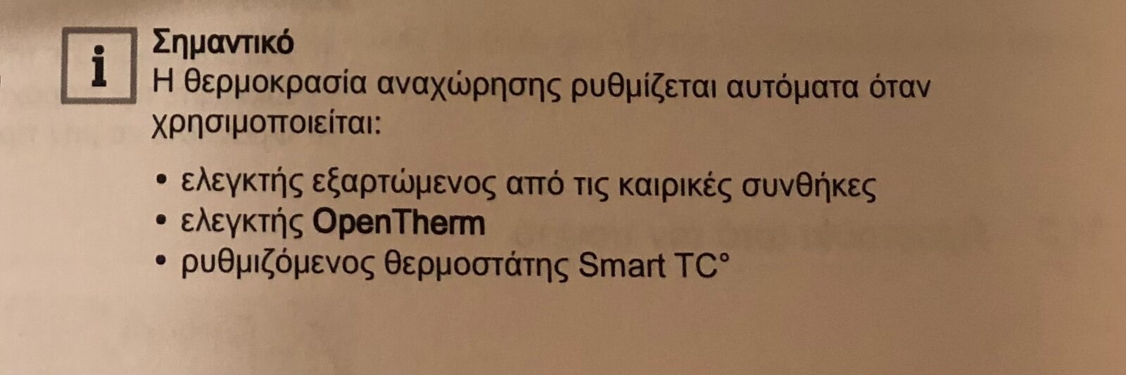

Απ´οτι είδα στο manual την θερμοκρασία των σωματων εσωτερικά την ρυθμίζει το opentherm (θα το ξανατσεκαρω απόψε). Απ´οτι βλέπω είναι σε θερμοκρασίες 45-55 βαθμούς άντε κάποιες φορές να πάει 60.

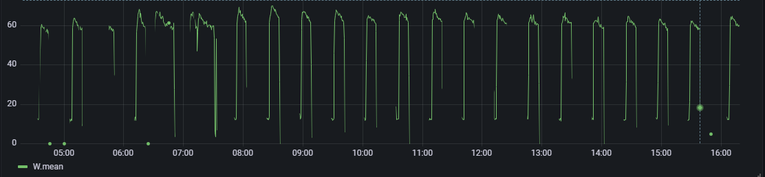

Για την ιστορία τώρα παίζει 43 (17 βαθμούς εξωτερική - 20.5  μέσα) προσαγωγή και σε λιγο θα κλείσει πάλι... Να τα ανοιγοκλεισίματα του λέβητα που διαβάζει εξωτερική-εσωτερική και ρυθμίζει θερμοκρασίες...

Στις 15/2/2022 στις 4:16 ΜΜ, stazzy1978 είπε
Καλά... εγω πλήρωσα αντιστάθμιση και ο μηχανικός-καυστηριατζής μου έδειξε να το δουλευω χωρίς!
Του λέω η αντιστάθμιση που είναι; Σφυρίζαν αδιάφορα...
Εψαξα Manual, το κατανόησα και τώρα παίζω με αντιστάθμιση, με "δική" μου καμπύλη...
Εγώ το αποδίδω στο ότι ή δεν ξέρουν ή βαριούνται να εξηγήσουν τα μενού και πως γίνεται fine tuning της αντιστάθμισης από το χρήστη.
Αρκετά ενδιαφέρον.
Τι λέβητα έχεις; Πως ακριβώς το έβγαλες το διάγραμμα;
