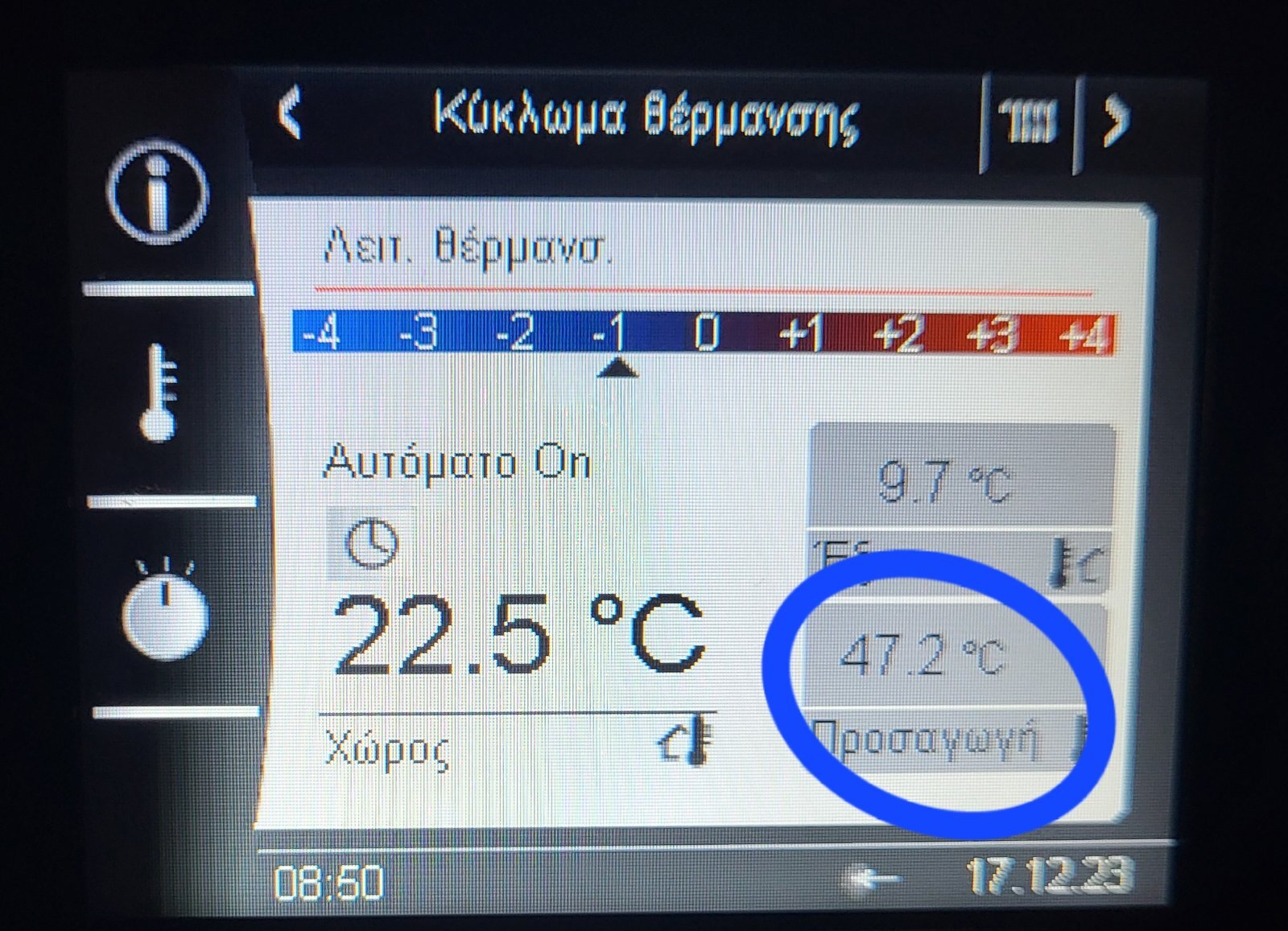

πάρετε το μέγιστο της συμπηκνωσης (άρα την μέγιστη οικονομία ) η προσαγωγή πρέπει να είναι σε χαμηλά επίπεδα το πολύ 55 βαθμούς και αυτό σε παγωνιες
Με 55 βαθμούς θα έχουν τα σώματα την κατάλληλη θερμοκρασία ώστε να ζεστάνουν τον χώρο γρήγορα και να πιάσει την επιθυμητή θερμοκρασία;
Στις 14/12/2023 στις 8:39 ΜΜ, tollisth είπε
Από ότι βλέπω η θερμοκρασία επιστροφής δεν αναφέρεται
Τι εννοείς όταν λες θερμοκρασία επιστροφής;

Αυτή την στιγμή σε εμένα και το σπίτι δεν είναι άριστο από πλευρά μόνωσης είναι μέτριο προς καλό, οπότε σε άριστα μονωμένο σπίτι μπορεί να παίξει και ποιο χαμηλά,
Το λειτουργό με αντιστάθμιση
Με καυστήρα buderus Logamax GB062 με αντιστάθμιση θερμοκρασία λέβητα στους 65 μονωμενο σπίτι και καινούρια κουφώματα κέντρο Θεσσαλονίκης καίω περίπου 3,9 κυβικά την ημέρα. Τι λέτε;
