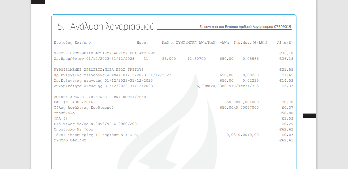

Σημερα ηρθε κι ο δευτερος λογαριασμος απο Φ.αεριο για το μηνα Δεκεμβριο με χρεωσαν με 0,0556, τι λετε φυσιολογικος ή ειναι λιγο τσιμπημενος;
2 λεπτά πριν, energy52 είπε
αρκετά τσιμπημένος , το είχα και στο excel (κάτω χαμηλά) . Όπως και της Ζενίθ το Τ2 , τα λέγαμε απο Σεπτέμβριο/Οκτώβριο

Με αλλα λογια εφοσον μιλαμε για προμηθεια ~ 10% πανω απ το ttf , για Ιανουαριο να περιμενω καπου 0,040 αν καταλαβα καλα.. Κι αυτο που λενε πως εμεις δεν εχουμε ΤΤF , στην πραξη ειναι αερας κοπανιστος αφου η δικη τους προμηθεια/τιμολογηση ειναι πιο ακριβη..Αν κανω λαθος διορθωσε με!
Το μονο θετικο οτι δεν εχει παγιο!
18 λεπτά πριν, energy52 είπε
όχι , καταρχάς είναι τελείως άγνωστη η μελλοντική τιμή σε αυτά τα προγράμματα
με το 10% (μάλλον σε μπέρδεψα) , εννοώ :
παίρνω μέσο όρο τιμών και βλέπω πόσο % παραπάνω είναι σε σχέση με το μέσο όρο του TTF
παλιά είχα σαν μέσο όρο απο αρκετά έτη πριν και έβγαινε περίπου 10% παραπάνω
είπα να πάρω όμως απο το 2023 μιας και τσιμπήσαν οι τιμές τελευταία και με διαπίστωαα οτι είναι περίπου 20% πάνω (δλδ +10% περισσότερο)
Φυσικά είναι εντελώς μπακαλίστικος τρόπος υπολογισμού
