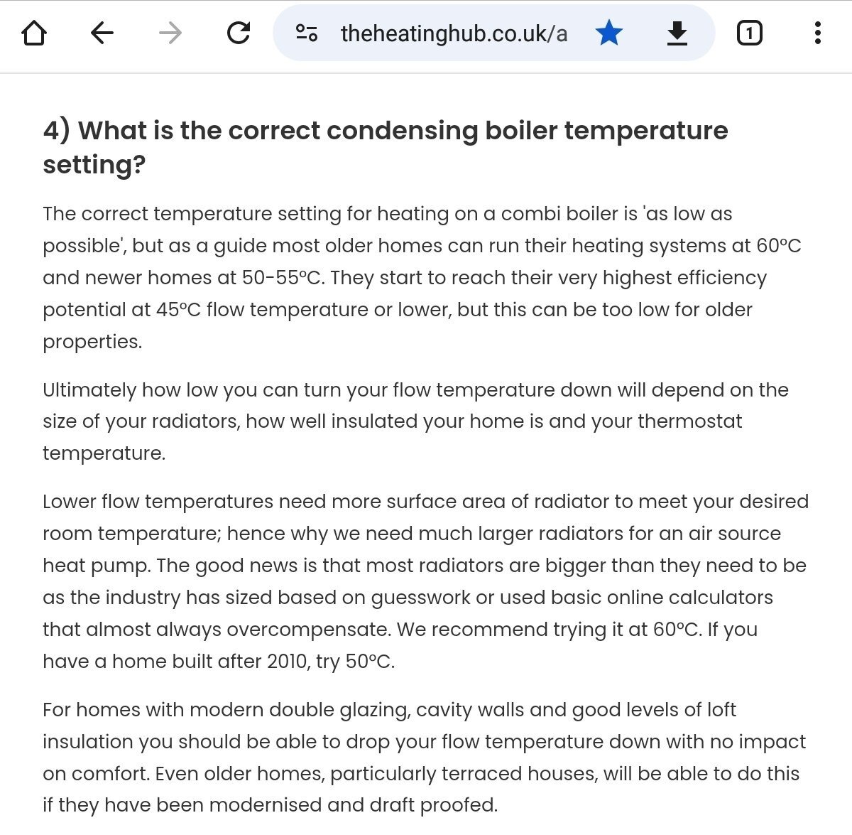

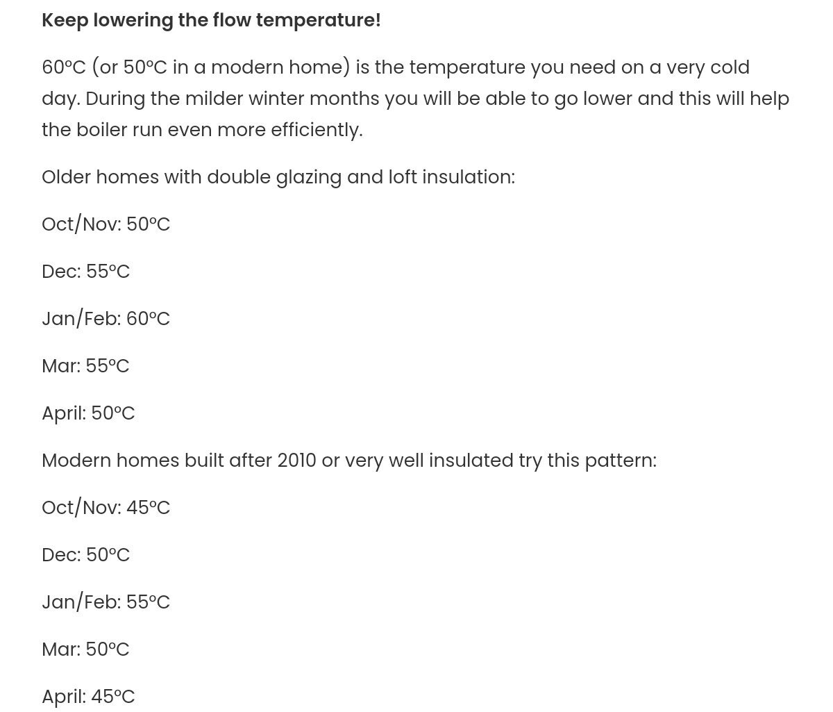

Ο συμβατικός λειτουργούσε σε 60+ (έως 70) θερμοκρασίες. Ο συμπύκνωσης δοκιμάστηκε, όπως έγραψα πιο πάνω, σε θερμοκρασίες από 45-60, σε σενάρια με επιθυμητή θερμοκρασία χώρου από 19-22 (περσυ 22).  Για τους μήνες Ιαν/Φεβ., π.χ. στους 60. Περισσότερα στις επισυναπτομενες φωτογραφιες.

Για παλιά σπίτια (με ελλειπή ή τυπική μόνωση και παλιά κουφώματα) , για τους μήνες Ιαν/Φεβ, προτείνεται θερμοκρασία προσαγωγής στους 60, βάσει των ανωτέρω.
5 λεπτά πριν, apollo_el είπε
Αυτό για ποια περιοχή προτείνεται; βλέπω ότι είναι από αγγλικό site
Ανεξάρτητα την περιοχή, οι θερμοκρασίες προσαγωγής αλλάζουν συναρτήσει των μηνών(δηλαδή εξωτερικών θερμοκρασιών). Ο καθένας το προσαρμόζει, φαντάζομαι, στα μέτρα του. Ήτοι,  για παλιά σπίτια αν ο Ιανουάριος στην Αθήνα είναι συνήθως σαν το Δεκέμβριο (Νοέμβριο) στη Θεσσαλονίκη, τότε θα ρυθμίσεις στους 55 (50) και όχι στους 60, κ.ο.κ.
Πιστεύω ότι σημάσια έχει ότι γίνεται  διαχωρισμος παλαιών και νέων σπιτιών, και μηνών. Και στο Ηνωμένο Βασίλειο, όπως παντού, υπάρχουν θερμοκρασιακές διαφορές από περιοχή σε περιοχή.

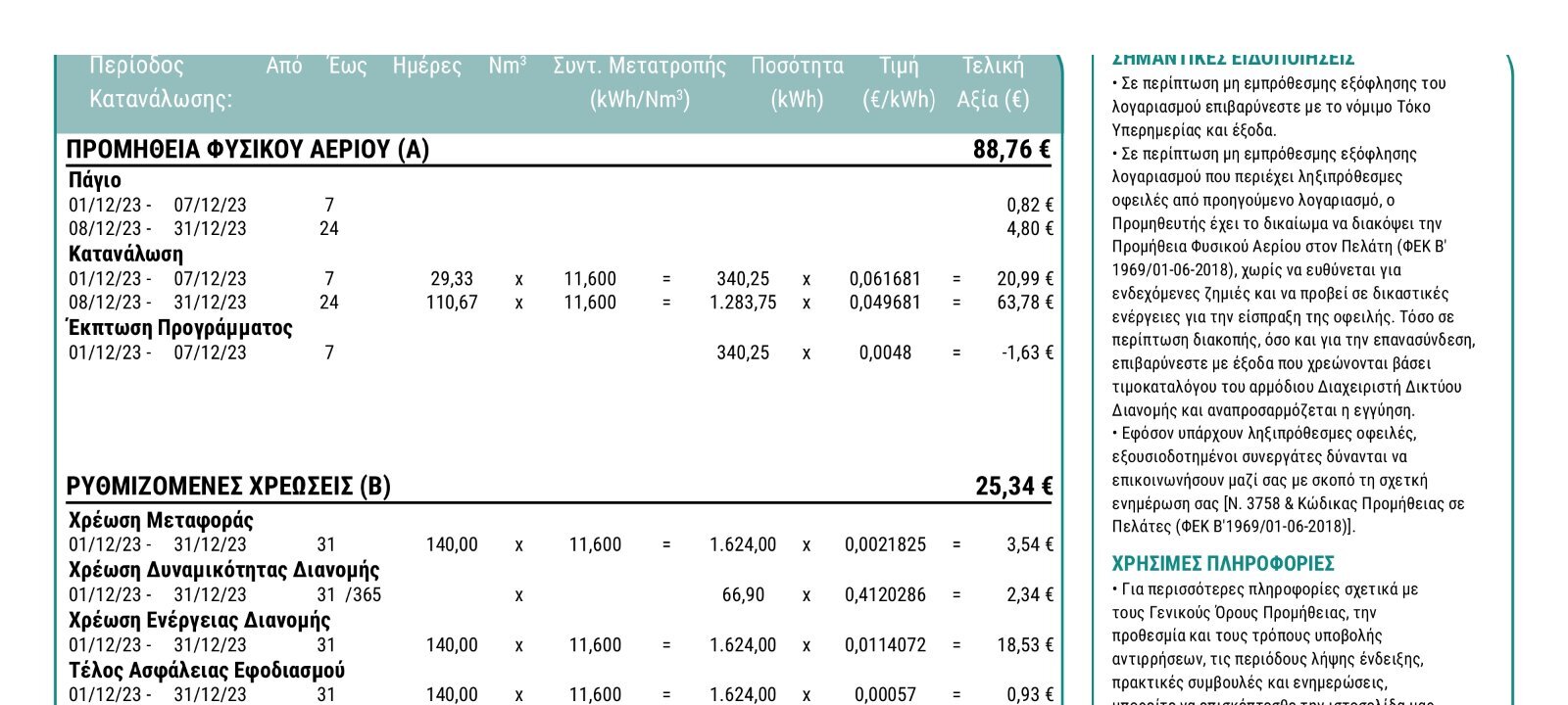

3 ώρες πριν, go2jimmys1 είπε
κατανάλωση  Δεκεμβρίου..
Εύοσμο Θεσσαλονίκης
(70τ.μ, ρετιρέ 2ου, θερμοστάτη 22.5/23 24/7)
Ουάου.
7 ώρες πριν, go2jimmys1 είπε
Εύοσμο Θεσσαλονίκης
Είσαι μιά χαρά. Σε σπίτι της Λάρισας 4ου ορόφου 120 τετραγωνικά που το χτυπάει βοριάς είχε ~1500 1600 kWh μαζί με ΖΝΧ.
1 ώρα πριν, plasTOST είπε
Πάνω κάτω τα ίδια kwh έχω αλλά διπλό σπίτι ο Λαρισαίος  😅. Και εμένα βορινή είναι πρόσοψη αλλά κόβουν τον αέρα τα τριγύρω κτίρια.
Ιανουάριο πρέπει να έκαψα περίπου 160 nm³ με έλεγχο που έκανα στο ρολόι χθες.  5,16 κυβικά τη μέρα μέσο όρο..
