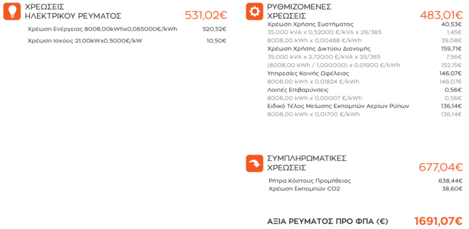

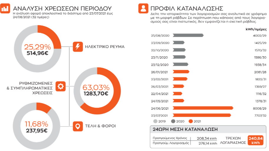

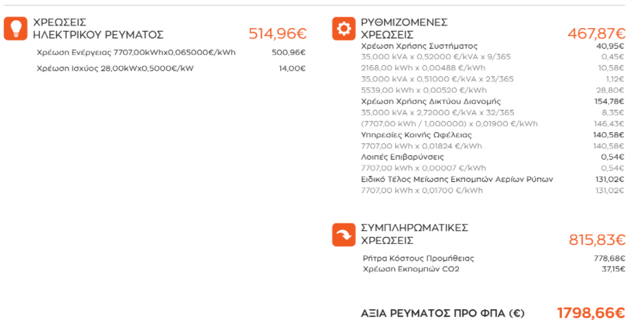

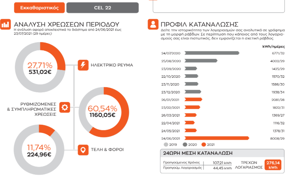

Στις 25/9/2021 στις 3:01 ΜΜ, DownUNDERground είπε
@HERTHAN κυρίως, αλλά και @korakios, μια βοήθεια για να αρχίζω να βάζω άκρη με κάτι επαγγελματικά Γ22 που έπεσαν σήμερα μπροστά μου και ψάχνω για συγγενή γιατί μάλλον πέφτει γδάρσιμο από WATT+VOLT.
Μέχρι τώρα τα μηνύματα του τόπικ για τα επαγγελματικά τα διάβαζα, αλλά στα πεταχτά, οπότε έχω μεν μια εικόνα αλλά όχι πολύ καλή και ειδικά με τις τελευταίες εξελίξεις.
Μιλάμε για ένα -μάλλον παλιό- πρόγραμμά τους με ονομασία "CELL 22".
Δείτε παρακάτω αναλυτικά και πείτε μου κατά που κοιτάζω από προγράμματα που έχουν μείνει χωρίς ΟΤΣ, γιατί απ' όσο θυμάμαι για το Γ22 δεν έχουμε τίποτα στα excel.
Σημαντικό ερώτημα: Υπάρχουν κάποια σενάρια που δε σου επιτρέπεται να βάλεις νυχτερινό σε επαγγελματικό;;;
Υπολογίζω σωστά ότι με το από πάνω πρόγραμμα πχ. (Volton Unique Flat 22) θα πήγαινε έως και 700€ χαμηλότερα για τη διμηνία;;;
Ιούλιος
Αύγουστος
Ενημερωτικά, τώρα έκατσα και υπολόγισα το κόστος της κιλοβατώρας για τους 2 παραπάνω μήνες:
  • Ιουλίου 0,148€
  • Αυγούστου 0,166€
