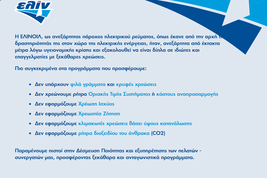

1 ώρα πριν, bill999r είπε
Σωστά σε όλους οι ρυθμιζόμενες χρεώσεις είναι ίδιες όπως και δήμος και ΕΡΤ.
Ναι εγώ το έγραψα.
Η Ελίν δεν εφαρμόζει ρήτρα διοξειδίου του άνθρακα.
Η συγκεκριμένη ρήτρα δεν εφαρμόζεται πάντα αλλά πάνω από συγκεκριμένη τιμή.
Η Ελίν δεν την εφαρμόζει καθόλου
Πώς λέγεται η ρήτρα co2;
Κοιτάω τον λογαριασμό της elpedison και δεν βλέπω κάτι τέτοιο.

2 ώρες πριν, liakjim είπε
Δεν έχει  ενεργοποιηθεί ακόμα γτ η χώρα δεν έχει ακόμη ξεπεράσει τα όρια εκπομπής.
Αν τα ξεπεράσει ενεργοποιείται και μοιράζεται στους καταναλωτές.
Αυτό που λέει η Ελίν είναι ότι σε περίπτωση ενεργοποίησης δεν θα υπάρξει χρέωση στον πελάτη

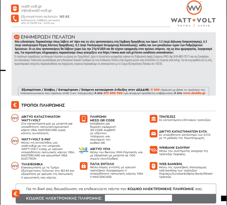

Στο ίδιο επίπεδο να ξέρετε έχει περάσει και η Watt & Volt.
Μου άλλαξε την ρήτρα ΟΤΣ από 45-60 που λέει το συμβόλαιο σε 35-45 με το έτσι θέλω.
Η μόνη ειδοποίηση που είχα ήταν στο συγκεκριμένο λογαριασμό το συγκεκριμένο που έχω στην εικόνα.
Οροι συμβολαίου:
Αναφορά σε κείμενο
6.3 Οι Χρεώσεις Προμήθειας ενδέχεται να αναπροσαρμοστούν βάσει της
Ρήτρας Κόστους Προμήθειας (ΟΤΣ, ΛΠ, ΜΜΚΘΣΣ, απώλειες). Οι Χρεώσεις
Προμήθειας θα υπολογίζονται ειδικότερα ως εξής: Αν το άθροισμα (Ι) της μέ-
σης ΟΤΣ, (ΙΙ) των μέσων μοναδιαίων χρεώσεων για τους ΛΠ, και (ΙΙΙ) της μέσης
χρέωσης ΜΜΚΘΣΣ κατά την Περίοδο Κατανάλωσης, με τα (Ι) έως και (ΙΙΙ) προ-
σαυξημένα κατά τον εκάστοτε ισχύοντα συντελεστή απωλειών δικτύου (εφεξής
το «Μέσο Προσαυξημένο Άθροισμα») κυμαίνεται εντός των ορίων 45 και 60
€/ΜWh, δεν θα πραγματοποιείται αύξηση ή μείωση των Χρεώσεων Προμή-
θειας. Αν το Μέσο Προσαυξημένο Άθροισμα κατά την Περίοδο Κατανάλωσης
είναι κάτω του ορίου των 45 €/ΜWh, οι Χρεώσεις Προμήθειας θα μειώνονται
κατά τη διαφορά των 45 €/ΜWh με το Μέσο Προσαυξημένο Άθροισμα. Αν
το Μέσο Προσαυξημένο Άθροισμα κατά την Περίοδο Κατανάλωσης είναι άνω
του ορίου των 60 €/ΜWh, οι Χρεώσεις Προμήθειας θα αυξάνονται κατά τη
διαφορά του Μέσου Προσαυξημένου Αθροίσματος με το όριο των 60€/MWh.
Αυτές οι αυξομειώσεις των Χρεώσεων Προμήθειας θα εμφανίζονται ως διακρι-
τές χρεώσεις ή πιστώσεις στους λογαριασμούς κατανάλωσης, που θα αποστέλ-
λει ο Προμηθευτής στον Πελάτη, όταν τα πραγματικά δεδομένα καθίστανται
διαθέσιμα από τον αρμόδιο διαχειριστή.
Αναφορά σε κείμενο
6.6. Ο Προμηθευτής διατηρεί το δικαίωμα καθ’ όλη τη διάρκεια ισχύος της πα-
ρούσας, σε περίπτωση μεταβολής του κόστους παροχής Ηλεκτρικής Ενέργειας,
να αναπροσαρμόσει τους εκάστοτε ισχύοντες Γενικούς Όρους Τιμολόγησης ή/
και τους τιμοκαταλόγους του για τα προγράμματα υπηρεσιών που διαθέτει με
σχετική έγγραφη γνωστοποίηση στον Πελάτη, στον οποίο παρέχεται χρονικό
διάστημα εξήντα (60) ημερολογιακών ημερών για την αποδοχή ή μη του νέου
τιμοκαταλόγου. Άπρακτη παρέλευση της προθεσμίας συνεπάγεται την απο-
δοχή της νέας τιμής από τον Πελάτη. Κατά τη διάρκεια ισχύος της παρούσας
ο Πελάτης θα ενημερώνεται για τους εκάστοτε ισχύοντες τιμοκαταλόγους και
τα προσφερόμενα από τον Προμηθευτή προγράμματα από τον διαδικτυακό
τόπο του Προμηθευτή, καθώς και για οποιαδήποτε αλλαγή στους Γενικούς
Όρους Τιμολόγησης μέσω σύντομης ειδοποίησης η οποία θα περιλαμβάνεται
στο Λογαριασμό Κατανάλωσης ή θα αποστέλλεται ηλεκτρονικά, παραπέμπο-
ντας στην ιστοσελίδα του Προμηθευτή για πλήρη ενημέρωση επί του περιεχο-
μένου της τροποποίησης.

16 λεπτά πριν, DaRkAnGeL999 είπε
Οροι συμβολαίου:
Καλησπερα... Αυτο κανουν ολες οι εταιρειες... Και μετα οταν γινει επαναφορα στην κανονικοτητα θα παραμεινει εκει....
