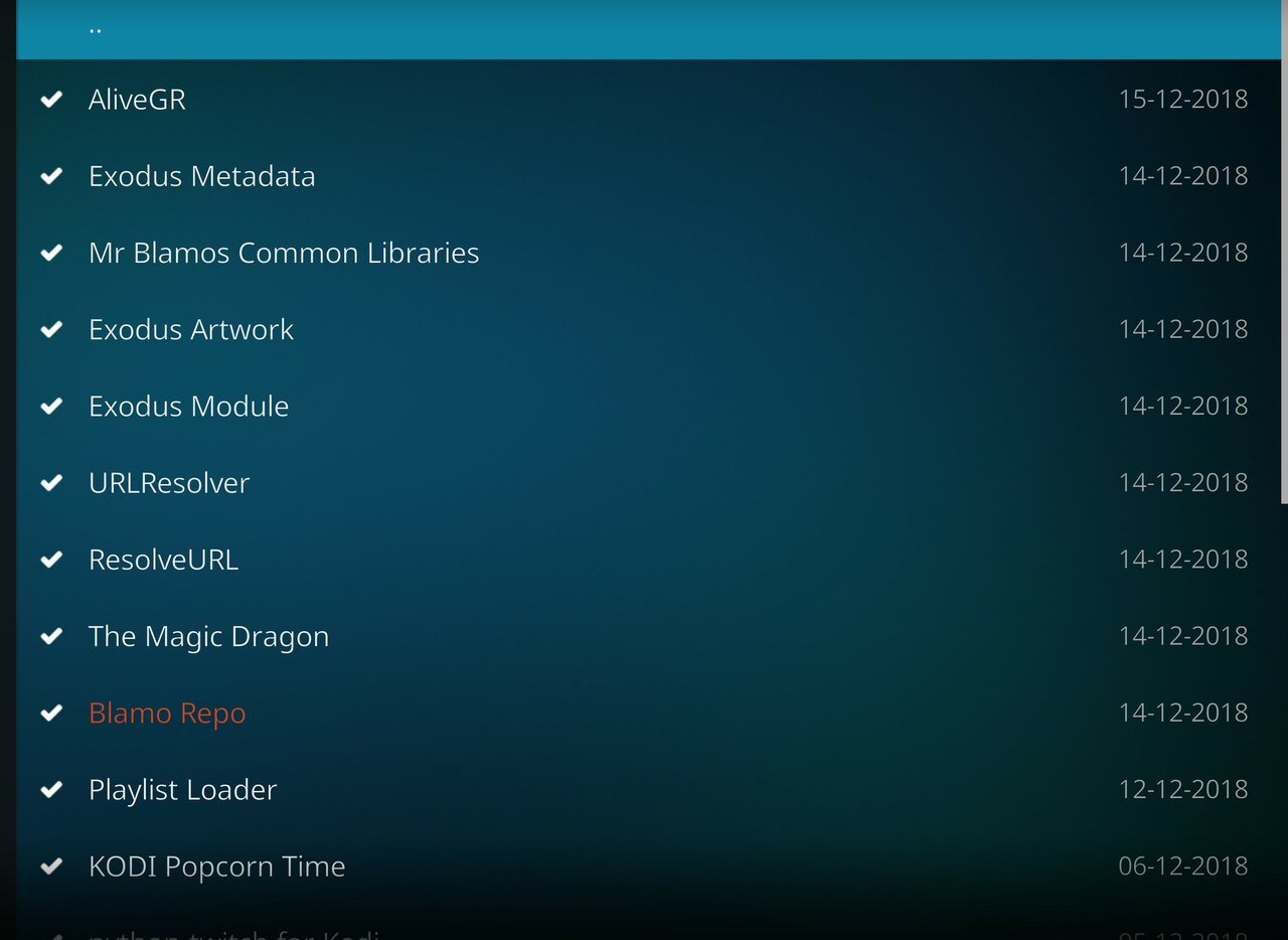

Χθες μου κατέβασε updates για Blamo Repo. Να είναι τίποτα malware?
* και Exodus που το δοκίμασα και λειτουργεί κανονικά.
Επεξ/σία από Doubt
@slk200gr
Ναι και τα 2 ειναι πεθαμενα.
@Doubt
Αυτα ειναι τα οσα εχεις εγκατεστημενα? Το σκετο exodus (και τα παρελκομενα του: artwork, module, metadata) εχει πεθανει. Βγαλτο και βγαλε και οποιο repo-χωματερη στο παρεχει γιατι σιγουρα εινια υποπτο. Το repo του blamo εχει κλεισει και αυτο, οποτε αν ειδες ενημερωση, μαλλον απο καποια αλλη χωματερη θα εγινε. Βγαλτο.
Το the magic dragon πρωτη φορα το βλεπω, αλλα το οτι ειναι απο το supermacy repo ειναι λογος να μην το εμπιστευθεις.
2 ώρες πριν, jim_p είπε
Όχι, αυτά είναι τα πρόσφατα ενημερωμένα...έχω κι άλλα πολλά:rolleyes:
Όπως βλέπω, πρόκειται για την έκδοση 8.0.0 του Exodus με ημερομηνία Ιούνιος του 18 και προέρχεται κι αυτό από το Blamo repo έκδοση 6.0.0.
Κάποια δυσλειτουργία δεν παρατηρώ.
Το repo δεν έχει κωδικούς πρόσβασης; μπορεί ο καθένας να ανεβάζει ότι θέλει;  Εννοώ, ίσως δεν πρόκειται για τον Blamo, όποιος κι αν είναι, αλλά για κάποιο πρόσωπο ή ομάδα της εμπιστοσύνης του; Αν λέω αρλούμπες σόρρυ...

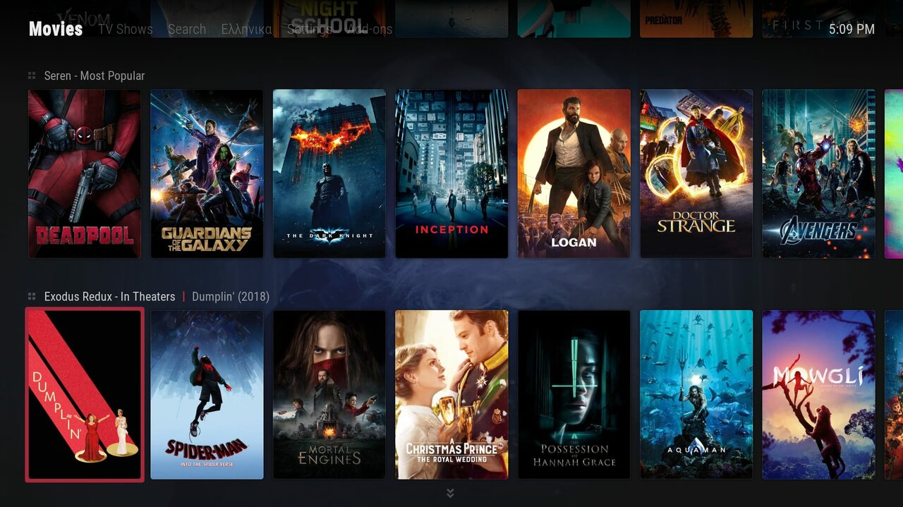

seren και exodus redux αλα στυλ netflix.οτι πιο γρηγορο ελαφρυ κ τ ολα του
Επεξ/σία από kwstas_1993
1 ώρα πριν, jimis98 είπε
πως το έχεις φτιάξει?
Χρησιμοποιησα τα εξης repo
Aura skin
Exodus redux (placenta και αλλα τετοια repo ανενεργα δεν χρειαζονται.νομιζω ειναι αρκετο αυτο μονο τ.)
Seren (χρειαζεται real debrid και trakt)
Για ελληνικα καναλια κ υποτιτλους
Νομιζω οτι με αυτα τα addons ειναι κανεις πληρεις.αν δεν εχει καποιος real debrid δυστυχως ακομα το seren δν θα δουλεψει.αλλα μπορει πχ για τορεντ να βαλει το elementium.παντως με ολα αυτα θα εχει ενα καθαρο πληρη λειτουργικο build kodi χωρις σαβουρες και ανενεργα repo
Απο εκει και περα μεσα απο τις ρυθμισεις του σκιν εβαλα αυτα τα widgets ωστε να δειχνει ετσι
Υπαρχει και αυτο Kodiflix ενα build skin που μοιαζει αρκετα με το Netflix.νομιζω μεσα περιεχει και μονο το skin
Ολα ειναι συμβατα με kodi krypton και Leia .τρεχω Leia.δν ξερω για το kodiflix αν τρεχει σε leia

Στις 15/12/2018 στις 2:44 ΜΜ, Doubt είπε
Διαβασε τα οσα λεγονται εδω και το ποστ του IAmahTheahGameah και θα καταλαβεις ποσο ευκολο ειναι να γινει η μαλακια απο τον οποιονδηποτε
https://old.reddit.com/r/Addons4Kodi/comments/a6gjiz/blamo_repo_got_updated/
Σκεφτομαι να κατσω να γραψω μια λιστα απο προσθετα που ειναι επισημως πεθαμενα να ξερετε να τα αποφευγετε...
Επεξ/σία από jim_p
23 ώρες πριν, jim_p είπε
@slk200gr
Σημερα παιζουν και τα δυο κανονικα παλι
7 ώρες πριν, jim_p είπε
Διαβασε τα οσα λεγονται εδω και το ποστ του IAmahTheahGameah και θα καταλαβεις ποσο ευκλο ειναι να γινει η μαλακια απο τον οποιονδηποτε
ΟΚ, νομίζω πως η ουσία είναι το ποστ που λες.
"When a developer deletes their repo from Github it is very important that you remove the repository from your system. A flaw in the Github service is that once an account had been deleted, anyone else can then start an account using the same name. It is possible for a person or group to then push their own updates to unsuspecting users who still have the repo installed. Obviously that information is a little too late for you, but I hope it serves you well in the future."
19 ώρες πριν, slk200gr είπε
Οπως εχω ξαναπει, οταν λεμε οτι το ταδε προσθετο εινια πεθαμενο δεν σημαινει οτι σταματησε να λειτουργει αλλα οτι δεν αναπτυσσεται πλεον, οποτε αν παρουσιαστει το οποιοδηποτε προβλημα σε αυτο, δεν υπαρχει καποιος να το φτιαξει.  Ή με πιο απλα λογια
https://www.insomnia.gr/forums/topic/677080-κόντι-και-πρόσθετα/?page=3&tab=comments#comment-56687504
Για το οτι δεν δουλευε προχτες και δουλευει σημερα, το μονο που μπορω να σκεφτω ειναι οτι ενημερωθηκε το resolveurl (προσθετο-κλειδι που κανει ολη τη δουλεια σε προσθετα σαν το incursion), που οντως ενημερωθηκε αυτες τις μερες.
Επεξ/σία από jim_p
Στις 16/12/2018 στις 4:50 ΜΜ, Doubt είπε
It turns out that as soon as a GitHub account is deleted, the username is  immediately made available again to the public. And because of the way Kodi repositories update, this gives the new username’s owner carte blanche to push updates.
The most recent victim of repo hijacking has been none other than Mr. Blamo himself. He was visited by one of the big movie groups who offered him the ultimatum of agreeing to their terms and ceasing development; or be sued.
https://www.tvaddons.co/kodi-hijacking-security
