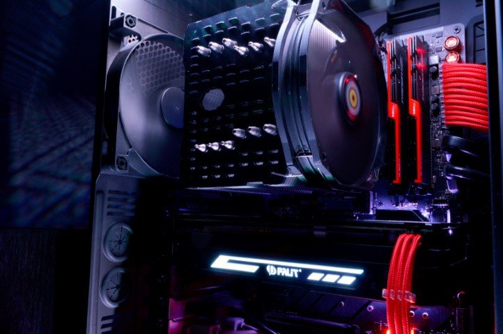

Με γεια φίλε η ψύκτρα του δίσκου!

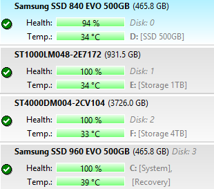

Δεν ξέρω αν πρόκειται για λάθος μέτρηση, αλλά ο δικός μου NVMe είναι πολύ χαμηλά.
O NVMe φυσιέται συνεχώς από τους μπροστινούς του κουτιού και ίσως ο 140άρης της ψύκτρας του CPU να κάνει κάποιον στροβιλισμό και να τον χτυπάει.
Γενικά οι ψύκτρες που παίρνουν 120άρη ανεμιστήρα, αλλά δέχονται και 140άρη ο οποίος όπως είναι λογικό εξέχει λίγο, δεν είναι τυχαίο. Με το να εξέχει ο ανεμιστήρας, φυσάει εκτός από τα Fins της ψύκτρας τα Heatpipes της, αλλά και τα VRMs και οποιοδήποτε άλλο Component βρίσκεται εκεί κάτω.
Εδώ σε IDLE.

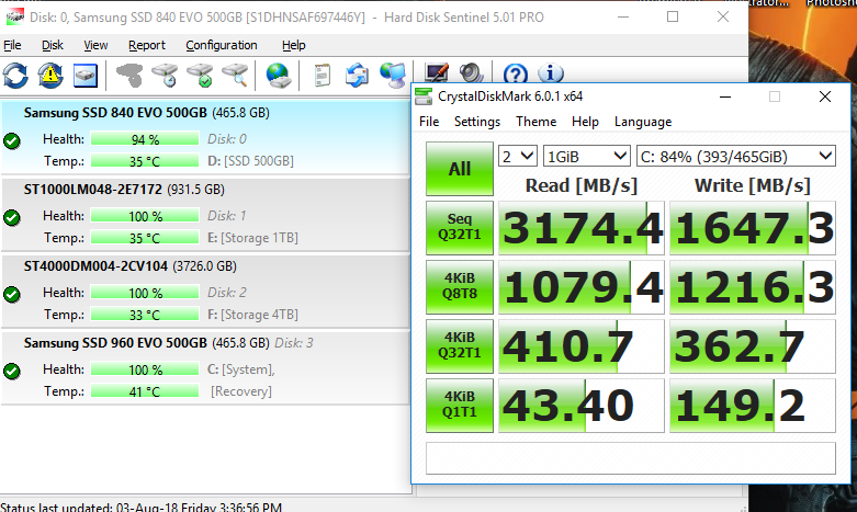

Εδώ με Stress.
39C και 41C αντίστοιχα.
Ο δίσκος βρίσκεται ανάμεσα στην ψύκτρα του επεξεργαστή και την κάρτα γραφικών. Μπροστά υπάρχουν 3x120mm (οι προεγκατεστημένοι του κουτιού).

Στο HardwareInfo η δεύτερη θερμοκρασία είναι 67 σε IDLE και 75-80 σε Load (Crystal Disk Mark).

To sentinel στις default ρυθμίσεις μετράει τη θερμοκρασία κάθε 5 λέπτα το οποιο για τους hdd δεν εχει ιδιαιτερη διαφορά, για τους ssds ομως σε αυτο το χρονικο διαστημα προλαβαινουν να ζεσταθούν και να κρυώσουν.
Πήγαινε configuration->advanced options και αλλαξε το detection frequency απο τα 5 λεπτα στα 5-10 δευτερολεπτα και θα δεις τις αλλαγες στις θερμοκρασίες οταν τρεχεις κάποιο benchmark. Μην το αφήσεις πάντως μόνιμα σε τοσο χαμηλο detection frequency γιατι λογικα θα χει κάποιο overhead και ισως οι επιδοσεις πέσουν λιγο. Στα 1-2 λεπτα θεωρω οτι ειναι οκ.
