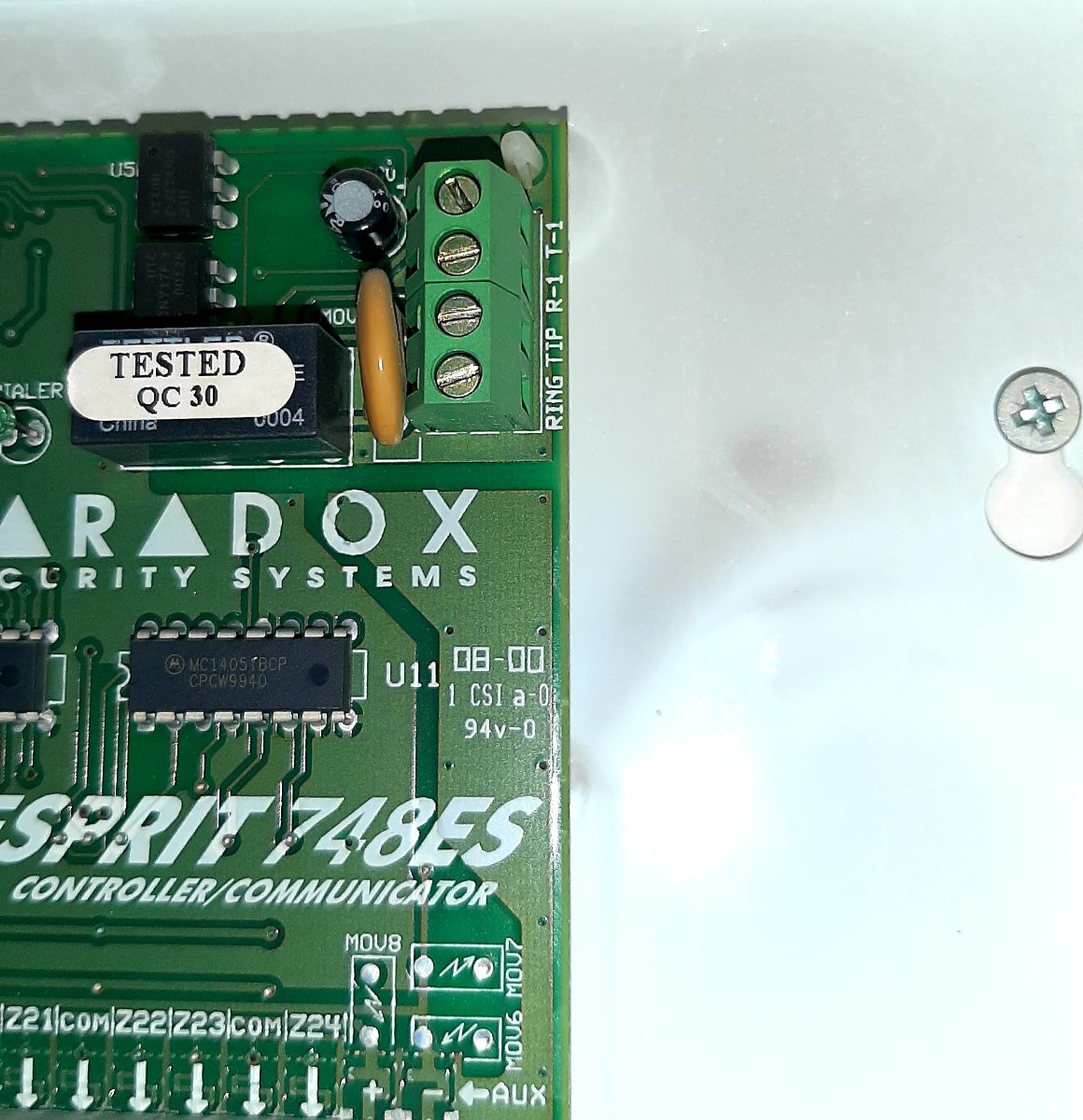

Τη γραμμή του ΟΤΕ(πλέον phone απο ρούτερ) τη συνδέεις στα TIP/RING και στα Τ-1/R-1 ιδανικά μετά όσες συσκευές τηλεφώνου έχεις, αλλιώς παράλληλα όπως τα έχεις.

Καλημέρα, καλή εβδομάδα και καλή χρονιά με υγεία.
Αποστόλη ευχαριστώ για τις αναλυτικές πληροφορίες, σύνδεσα το τηλέφωνο πάνω στην πλακέτα αλλά δεν έχω τελικά τον κωδικό εγκαταστάτη. Θα προσπαθήσω σήμερα μια αρχαιολογική ανασκαφή :D ...αν βρω κανέναν απ τους παλιούς μαστορους που δεν συνταξιοδοτήθηκε!!!

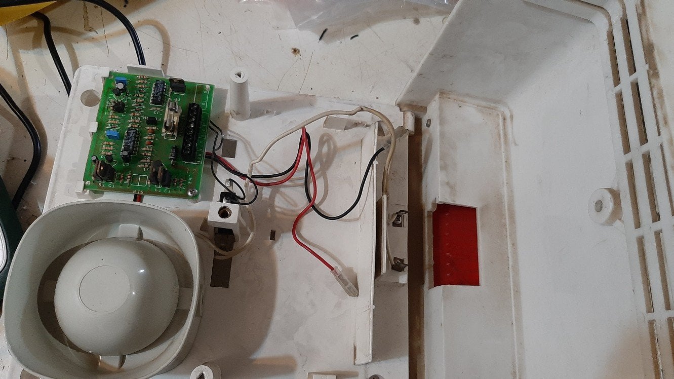

Και επειδή μπήκα σε διαδικασία ενασχόλησης με τα του συναγερμού,διάβασα πριν για led στην σειρήνα (μάλλον απ τον Πέτρο και τον ευχαριστώ ) έβγαλα και στις δυο τα πυρακτώσεως και έβαλα αυτά
https://www.google.gr/amp/s/www.shopistas.gr/m/artion-systems__diafora-sunagermon/led-flasher-gia-seirines-pou-den-diathetoun-led-flash-4-smd/vpid243142
Το αποτέλεσμα άριστο
Αυτά έχουν δύο + το ένα μόνιμο και το άλλο από ενεργοποίηση. Στην μια σειρήνα μου έλλειπε το μόνιμο,που το πήρα από τη μπαταρία της μοναδας(περισσεύε καλωδιο ) στην άλλη δεν έχω + από ενεργοποίηση.
Προσπάθησα με κάτι ρελε αυτοκινήτου που βρήκα,αλλά δεν μου έκατσε, ξεσήκωσα και την γειτονιά χρονιάρες μέρες B) και το άφησα προς το παρόν.
Καθαρίστηκαν οι σειρήνες,γυαλιστηκαν τα κόκκινα πλαστικά με αλοιφή και μάλλον ακούγονται μακρύτερα πλέον :D

Δίκιο έχεις σίγουρα, αλλά μιας και τα ξέρει ο Αποστόλης είμαι έτοιμος να του "βγάλω τα μάτια " του συναγερμού :D
Τηλεφωνητή πήρα αυτόν που πρότεινες, λέει για απόσταση 30cm απ το κέντρο,δεν ξέρω αν τον βάλω πάνω στο κουτί,αν θα έχει πρόβλημα...
Επίσης σκέφτομαι να πάρω το + απ την σειρηνα(αν δεν είναι μόνιμο) και να το ρίξω στον φλασερ.

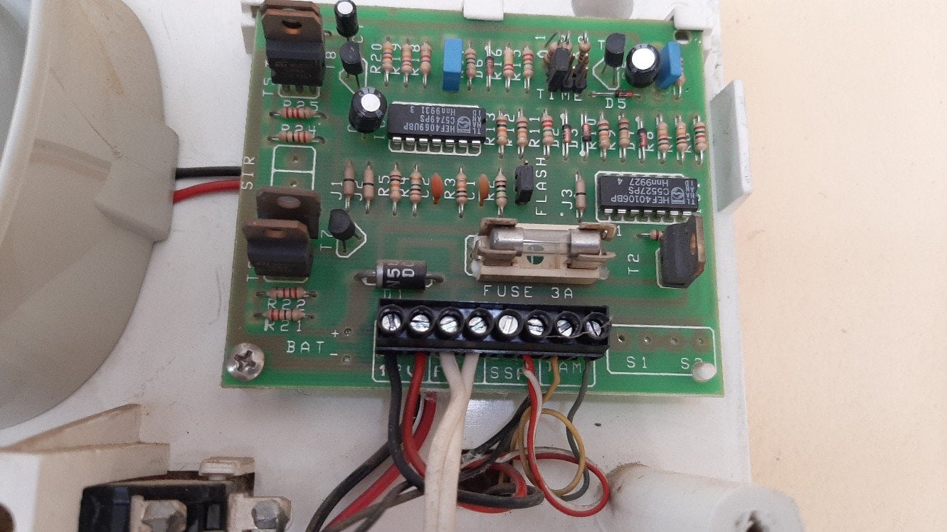

Δεν θα εχει προβλημα να τον βαλεις πανω στο κουτι, αλλα και μεσα (αν χωραει). Επισης και ποιο μακριά απο 30cm αο το κεντρο δεν θα εχεις παλι πρόβλημα. H σειρήνα σου εχει 5 καλώδια.
12V ( + τροφοδοσιας, απο + Aux του πινακα ή + απευθειας απο την μπαταρια του κεντρου, ποιο σωστο)
0V (- τροφοδοσιας το ιδιο με το επανω απο AUX ή μπαταρια του κεντρου)
SSP (εντολη απο πινανακα, αν βλεπω καλα ειναι το + το οποίο ειναι μόνιμο σε κατασταση ηρεμιας) μεσω του PGM προς την σειρηνα (SSP)
Tamper (2 καλωδια για την ζωνη).
Λογικα, ο συνηθης τροπος για να χτυπησει η σειρηνα (σε κατασταση συναγερμου) ειναι συνδεδεμενη στο SSP μεσω PGM του πινακα οπου εκει εχει μονιμο + και οταν "κοπει" η σειρηνα "χτυπαει". Μερικοι συνδεουν την σειρηνα στο bell αλλα αυτο ειναι λαθος, τουλαχιστον χωρις ρελε γιατι το bell είναι εξόδου τρανζίστορ και μπορει να κανουν ζημιά στην έξοδο. Σε εσενα ας υποθέσουμε λοιπόν οτι ειναι στο PGM.
Τωρα αν πηρες τον τηλ/τη θα δεις οτι θελει (περα απο την μονιμη τροφ/σια του, εκει την παίρνεις απο το AUX του πινακα) θελει και μια εντολη θετικη ή αρνητικη για να ενεργοποιηθεί και να αρχισει να παιρνει τα τηλ/να. Σε αυτη την περίπτωση πρεπει να βαλεις ενα ρελε στο PGM. Γιατι το PGM οπως ειπα δινει ενα μονιμο + σε κατάσταση ηρεμιας και αν τον συνδεσεις ετσι ο τηλ/της θα ενεργοποιηθει. Αλλη λύση ειναι να παρεις απο το bell και να μην βαλεις ρελε. Αν και εμενα καλο ειναι να μπαινει παντα ενα ρελεδακι.
Παρε ενα βολτομετρο (συνεχες) και μετρα το PGM με ενα πλην, πχ AUX (πλην) με PGM + και δες. Αν εχεις 13,5~8VDC σημαινει οτι το PGM δινει μονιμα + στην σειρηνα (το πιθανοτερο). Επισης στο bell μπορεις να βαλεις το + ή το - ανάλογα τι θελεις να δωσεις στον τηλ/τη για εντολή ενεργοποίησης και "καθάρισες" και να μην ασχοληθεις με το PGM. Οτι θελεις παραπάνω ρωτα. Προσοχη μονο στις πολικοτητες.

Έτσι ακριβώς είναι τα ρεύματα .Η σειρήνα παίρνει απ την πλακέτα,σκέφτομαι αν το + της δεν είναι μόνιμο να πάρω από εκει για τον φλασερ.
Ο τηλεφωνητης μέσα θα βόλευε και για τις γκρίνιες...;)
10 λεπτά πριν, panoss1 είπε

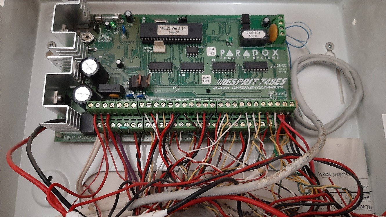

Εφόσον μας εδειξες φωτό από τη σειρήνα με τα καλώδια/χρώματα, δείξε μας κ μια από τον πίνακα με τα καλώδια και θα σου πούμε αμέσως από που περνει. Αν έχει κάνα ρελέ έξτρα, δείξε και αυτό.
34 λεπτά πριν, apostolis_32 είπε
Ρελε δεν έχει
Τα βρίσκω με σκανερ τα καλώδια.
Βρήκα τον κωδικό,το προγραμματισα αλλά στο τέλος βγάζει TRBL 7 δηλαδή report fail.
Κάποια λεπτομέρεια είναι διαφορετική.
3 ώρες πριν, panoss1 είπε
Ρελε δεν έχει
Ωπ, τολμηρός και γρήγορος. Καλό είναι ότι βγάζει το fail, σημαίνει ότι έκανες το βήμα 4 σωστά(ενεργοποιήσες τον κωδικοποιητη). Έτσι κ αλλιώς θα έβγαζε fail αφού δεν απαντά κάποιο ΚΛΣ. Τώρα εάν έκανες και τα άλλα βήματα σωστά, πέρασες σωστά τα τηλέφωνα, είναι πάνω στο phone του ρουτερ κλπ... τότε απλά δεν δουλεύει, κρίμα, δεν υποστηρίζει το pager, άξιζε η προσπάθεια. Απλά κάνε πάλι το βήμα 4 και αυτή τη φορά σβήσε το 11+12(απενεργοποίηση του κωδικοποιητή) για να μη σου σπάει τα νεύρα το trouble 7.
Στα της σειρήνας βλέπω το εξής.
Στις επαφές bell+/-pgm1,pgm2 δεν έχεις συνδεδεμένο τίποτα. οι 3 πρώτες αριστερά επαφές είναι το ρελέ του πίνακα com,nc,no αντιστοιχα. Τα χοντρα καλωδια μαύρο/κόκκινο της σειρήνας πάνε κατευθείαν στη μπαταρία του πίνακα, όπως επίσης κ ένα κόκκινο καλώδιο(πάλι από τη μπαταρία) στην επαφή com. Το λεπτό κοκκινο της σειρήνας πάει στην επαφή nc, και στην επαφή no μάλλον βάζει κάποια σειρήνα δεύτερη. Τα μικρά κίτρινο/καφέ βλέπω το πάει τη ζωνη 23?
Άρα στο ερώτημα σου, η τροφοδοσία της σειρήνας είναι μόνιμη, μόνο το ssp από 12v διακόπτεται σε συναγερμό.
