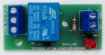

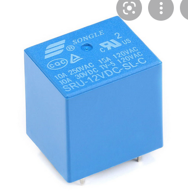

Ποια ρελεδακια χρησιμοποιούμε στους συναγερμους και αν υπάρχουν και που  μεμβράνες για τα παλιά πληκτρολογια,ξέρουμε?

Μινι ρελε βαζουμε 12V με μια Ν.Ο και μια N.C αναλογα τι θέλουμε να κανουμε. Υπαρχει και σε πλακέτα με κλεμμες για αυτους που δεν εχουν η δεν ξέρουν κολλητήρι.

Ευχαριστώ Πέτρο,πρέπει να πάρω μερικά να υπάρχουν. Θα κοιτάξω και για μεμβράνες.

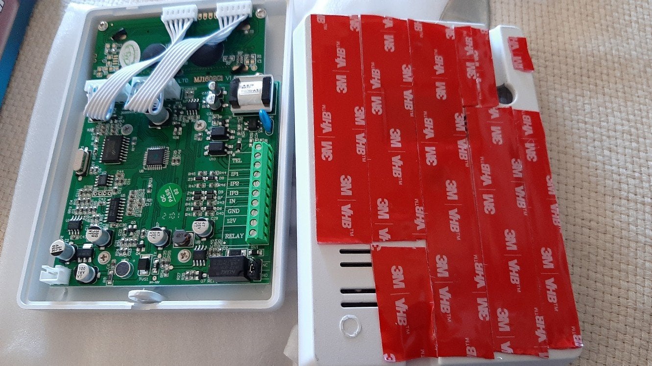

Μπήκε ο τηλεφωνητης!Καλος φαίνεται και εύκολος.Εχει τρεις ενεργοποιήσεις με ρυθμιζόμενο το αν θα παρει + ή -

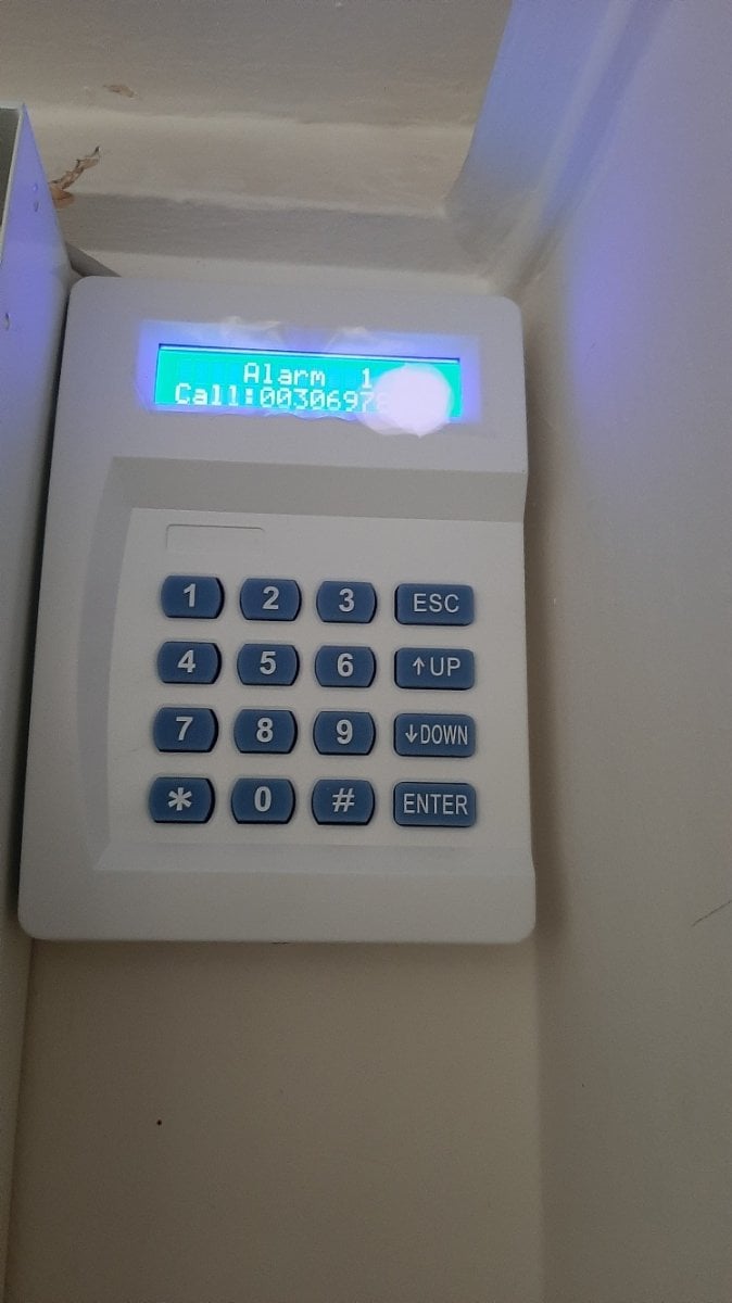

Να σας ρωτήσω και κάτι άλλο.
Καινούργια πληκτρολογια μπαίνουν στον παλιό και αν ναι,εύκολα ή θέλει εγκαταστατη?
Επίσης στην σειρήνα για να αναβοσβήνει ο φλασερ χρειάζομαι ένα + αλλά το μόνο διακοπτόμενο που έχω είναι - .
Αν βάλω έναν ρελε μόνιμα οπλισμένο απ το διακοπτόμενο (-)  και στη διακοπή να γεφυρώνει, σε αφόπλιση,το + για τον φλασερ,θα κάνω δουλειά ή δεν θα αντέξει ο ρελες μόνιμα οπλισμένος?
Ευχαριστώ εκ των προτέρων.
Να πω και για τον τηλεφωνητή ότι είναι εύκολος και λειτουργικός με μόνο μείον την ποιότητα ήχου του ηχογραφημένου μηνύματος.Μικρο το κακό όμως.
