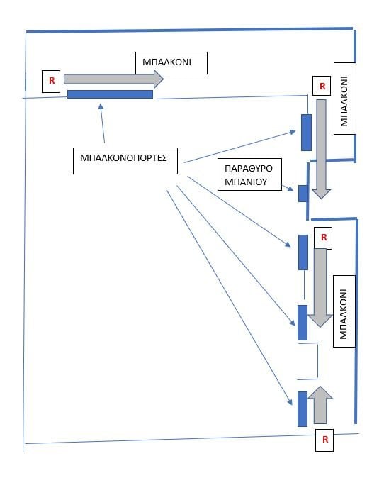

Παλια version bosch βλεπω εδω.. Αν και δεν αναφερεις τι ειναι, μαλλον για CC488 Solution Ultima 880 το κοβω. Ο συναγερμος αυτος δεν ειναι πια σε παραγωγη οποτε δεν μπορεις να προσθεσεις κατι σε ασυρματη επεκταση και δεν χρειαζεται πλεον.
Τι μπορεις να κανεις για να βαλεις εξ/κα ρανταρ ?
Αν και δεν εχω εικονα απο τον χωρο σου εγω θα εβαζα ενα Optex-BX-80NR με μπαταρια και θα εβαζα εναν universal δεκτη με ασύρματη επαφη και έπειτα ολα αυτα στον υπάρχον συναγερμό σου σε μια ζωνη. Με αυτο το ρανταρ μπορεις να καλύψεις μεχρι 12μ ανα πλευρά συνεπώς ολες τις μπαλκονόπορτες σου.
Ρωτα τον εγ/τη σου ξερει.
Το ιδιο ρανταρ εχω σε ενσύρματο ειναι αριστο αν μπει και ρυθμίσει σωστά δεν δινει ψευδής συναγερμούς.
Σε ευχαριστώ για την απάντηση σου!!
Ο συναγερμός είναι ο CC408P
Universal δέκτη ποιον προτείνεις? μπορώ πάνω σε αυτο τον δέκτη να κουμπώσω όλα τα ασύρματα ρανταρ πχ paradox nv35m που ήδη έχω 2 και κάθονται μπορώ να τα συνδέσω?
Δυστηχώς υπάρχουν εμπόδια ανάμεσα στις μπαλκονόπορτες και χωρισμένο μπαλκόνι στο σημείο που είναι το παράθυρο του μπάνιου (έκανα ενα προχειρο σχέδιο) οπότε μαλλον χρειάζομαι περισσότερους ανιχνευτες όπως εχω βάλε στο σχέδιο
Καλησπέρα,
Εχω κανει edit το ποστ μου. Αναφέρομαι στον δέκτη HELMES. Τα paradox nv35m δεν θα παίξουν σε αυτον ουτε σε κανέναν αλλον περα απο αυτον της Paradox τον RTX1 & RTX3 οπού εκει συνεργάζονται μονο με πλακέτα πινακα της paradox, spectra, EVO, (Magellan,ενσωματωμένος ο δεκτης).
Αν εβαζες ενα optex στο τοιχιο κατω δεξια στο σχεδιο πριν απο την τελευταία μπαλκονόπορτα, θεωρω οτι 12 μετρα μεχρι την 1η δεξια σε καλύπτει και αλλο ενα στην πανω μπαλ/ρτα. Αλλα πρεπει να δεις το καγκελο γιατι αυτα τα ρανταρ ειναι μεχρι 1,20~140 αν θυμαμαι καλα γιατι αλλιως θα σου κοβει την δεσμη τους.
Σε αντίστοιχη περιπτωση θελεις αλλα ρανταρ αλλα χανεις την εμβέλεια και πας σε ποιο πολλα τεμαχια.
