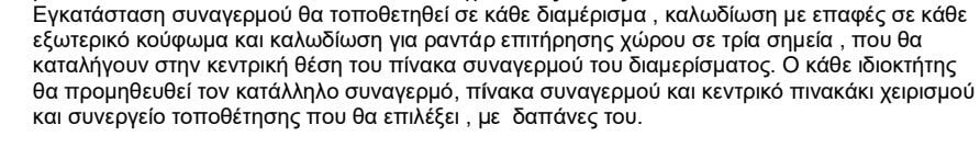

Καλησπέρα παιδιά, καθότι άσχετη με το θέμα....
Σε υπό κατασκευή σπίτι τι πρέπει να προσέξω ώστε να υπάρχει η κατάλληλη υποδομή για να μπει μετάένας καλός συναγερμος;
Ο κατασκευαστής αναφέρει τα παρακατω:
8 λεπτά πριν, margaritagr είπε
Καλησπερα.
Να εχει καλωδιώσεις και εκτος σπιτιού δηλαδή σε βεράντες, μπαλκόνια ώστε να μπορείς μετά να βαλεις και εξωτερικά ραντάρ. Το θεμα ειναι να "πιάσουμε" τον κλεφτή πριν μπει στο σπίτι οχι οταν μπει, εκεί ειναι αργα.
Επισης τα καλωδια να ειναι αυτονομα. Δηλαδη καθε παραθυρο η μπαλκονοπορτα να εχει το δικο του. Οχι ενα καλωδιο που θα "τρεχει" σε ολα. Επισης και καλωδιο για ρολα / πατζουρια.
Επισης να υπάρχει UTP καλώδιο δικτύου εκει που θα καταλήγουν ολα τα καλώδια του πινακα προς το σημειο της τηλ/κης πρίζας (εκει πχ που θα μπει το ρουτερ) γιατι μπορεί να θελεις να βάλεις συναγερμό με IP module και να του δώσεις πρόσβαση στο ιντερνετ για να βλέπεις απο εκει τι γίνεται. Αν γίνουν αυτα τοτε μπορείς να βάλεις οτι πινάκα θέλεις μετα.
Καλή ποιότητα καλωδίων συναγερμου, αν γινεται με χαλκό και οχι επικασσιτερωμένα.
Επεξ/σία από Petros Electron

Αναφέρει αυτο για UTP
σ ευχαριστώ πολύ για την απάντησή σου
εισαι μια χαρα μαργαριτα.πλεον σε ολα τα σπιτια τα καιινουρια περνιεται δομημενη καλωδιωση που καταληγει σε ενα κεντρικο σημειο.απλα σε σενα λεει οτι θα εχεις 2 καλωδια δικτυου σε καθε σημειο.το ενα μπορεις να το χρησιμοποιησεις ως τηλεφωνικο
