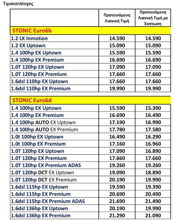

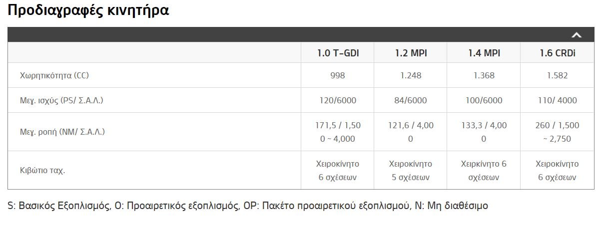

Σας ευχαριστώ πολύ για τις άμεσες απαντήσεις! Έχω όμως να προσθέσω κάποια περαιτέρω ερωτήματα:
1. Θα ήταν προτιμότερο να κοιτάξω για την έκδοση των 1,6L Diesel (115 ίππων); Το μοντέλο Diesel κοστίζει περίπου 2000 παραπάνω από το 1,4
2. Εφόσον είμαι στρατιωτικός και έχω καθημερινά περίπου 100 χλμ για μετακίνηση από και προς  την μονάδα, συν γενικά ταξίδια μερικές φορές τον μήνα, ποιό θα ήταν το προτιμότερο μοντέλο εκ των τριων πλέον;
3. Εφόσον δεν πρόκειται να αναπτύξω ταχύτητες πάνω από 150 χλμ (πρακτικά πολύ σπάνια, ποιά η οικονομικότερη επιλογή;  Παρακαλώ ταξινομήστε.
4. Σε ταξίδια, αλλά και σε off road (καλά, ό,τι τέλος πάντων μπορεί να ειπωθεί ως off road για αυτή την κατηγορία) το 1,0 turbo ή το 1,4 θα είχε καλύτερη και πιο μεγάλη απόδοση;
5. Επίσης, κάπου διάβασα ότι το 1,0 καίει περίπου 11l/100km, χωρίς να αναφέρεται η ταχύτητα της δοκιμής. Πόσο φυσιολογικό είναι αυτό για ένα τέτοιο αυτοκίνητο;
6. Επίσης, διάβασα ότι το turbo ανοίγει στις 1500 στροφές, άρα πρακτικά μόλις ξεκινήσω :P .  Όταν ανοίγει το turbo, δεν καίει πού περισσότερο; Και μετά τις 4000 στροφές όπου έχει αναπτύξει όλη του την (μεγιστη) ροπή, τι συμβαίνει με την κατανάλωση, την ταχύτητα και την απόδοση του κινητήρα; Ψοφάει;
7. Είμαι οδηγός εδώ και 2 χρόνια. Θέλω ένα αυτοκίνητο που να κρατήσει τουλάχιστον μια δεκαετία (και σε αυτά τα χρήματα). Ποιά είναι η ιδανικότερη επιλογή;
8. Η Hyundai έβγαλε το μοντέλο Kona. Το οποίο όμως έρχεται μόνον με κινητήρα 1,0Turbo. Kia ή Hyundai;
9. Ποιά η διαφορά μεταξύ Euro6b & Euro6d;
Σημείωση: Έχω ήδη δοκιμάσει και τις δύο εκδόσεις, δηλαδή και το 1,0 Turbo και το 1,4. Η διαφορά τεράστια! Το turbo είναι λες και οδηγείς 1,8l (ίσως υπερβάλω λιγάκι 😛 ).
Επισυνάπτω τους πίνακες τιμής και απόδοσης, όπως αυτοί παρατίθενται στην επίσημη ιστοσελίδα της Kia.
Επεξ/σία από panira

1. Μιας και κάνεις πολλά χλμ θεωρείται καλή επιλογή το diesel, κάποια στιγμή θα κάνεις απόσβεση σε σχέση με τα άλλα δύο από το καύσιμο.
2. Βλέπε 1. Με ένα αντίστοιχο μη crossover/suv βέβαια θα έχεις καλύτερες επιδόσεις και καλύτερη κατανάλωση λόγω καλύτερης αεροδυναμικής και χαμηλότερου βάρους.
3. Δεν έχει να κάνει με τι ταχύτητα ταξιδεύεις, όπως σου είπα και πιο πριν με το τουρμπο έχεις καλύτερη επιτάχυνση άρα είναι και πιο ασφαλές στις προσπεράσεις.
4. Θεωρητικά στο off road χρειάζεσαι ροπή άρα το 1.4 χάνει αλλά το αυτοκίνητο που κοιτάς είναι 2κίνητο crossover, όχι off road
5. Αμφιβάλω ότι καίει τόσο σε μέσο όρο, πιο φυσιολογικό θα ήταν γύρω στα 8l/100km
6. Ναι όταν πατάς βαθιά το γκάζι δουλεύει το τουρμπο και καίει περισσότερο. Μετά τις 4000 στροφές δεν έχει και πολύ νόημα να πηγαίνεις, εκτός αν κάνεις κόντρες ξερω γω. Η μεγιστη ισχύς του λογικά θα είναι μετά τις 4000 στροφές οπότε θα τραβάει ακόμα.
