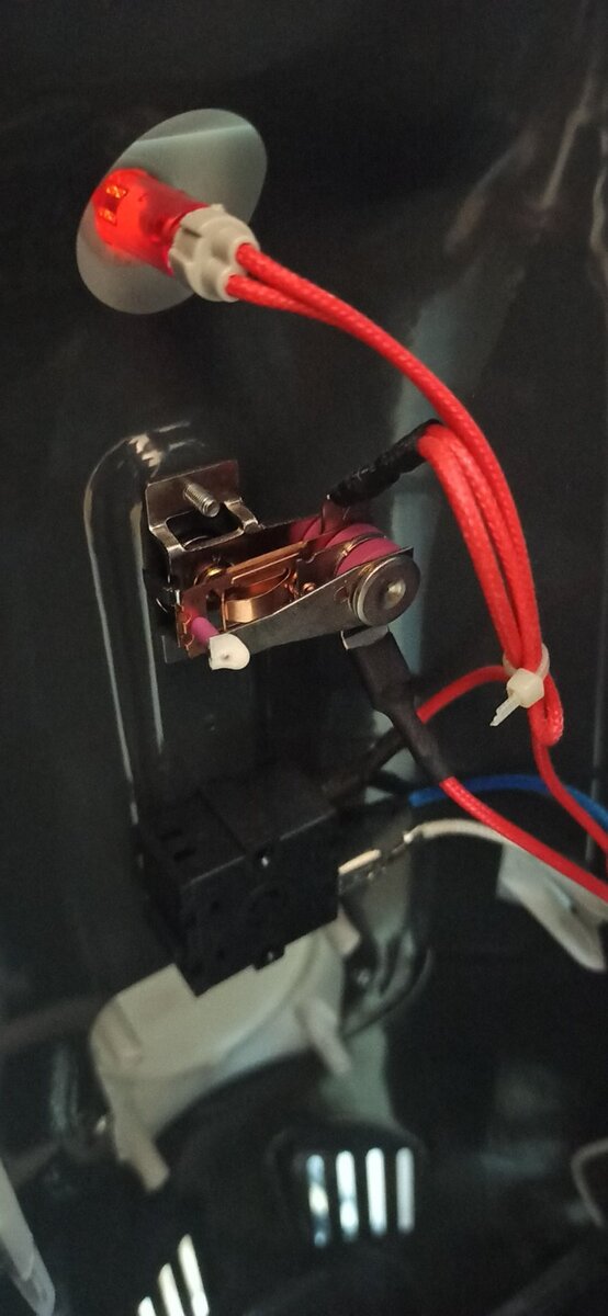

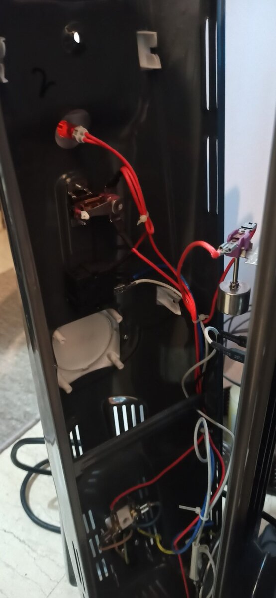

GeG Δημοσ. 19 Φεβρουαρίου 2022 Δημοσ. 19 Φεβρουαρίου 2022 Καλησπερα, μια σόμπα λαδιου σχετικά καινούργια αλλά εκτός εγγύησης σταμάτησε στα καλά καθούμενα να δουλευει, χωρίς σπίθα, τσαφ και μυρωδιά και δεν ξέρω τι να κοιτάξω να αλλάξω από θερμοστάτη ή διακόπτη, παραθετω φωτογραφία με το εσωτερικό, πανω είναι η επιλογή θερμοκρασίας και κάτω το μαυρο είναι η επιλογή σκάλας 1-3. Κάποια ιδέα για αλλαγή;εχω ίδια σόμπα λιγότερα watt, αν από εκεί δοκιμάσω τον διακόπτη λέτε να χαλάσει ο διακόπτης λόγω φορτίου; ευχαριστώ εκ των προτερων για τις απαντήσεις σας.

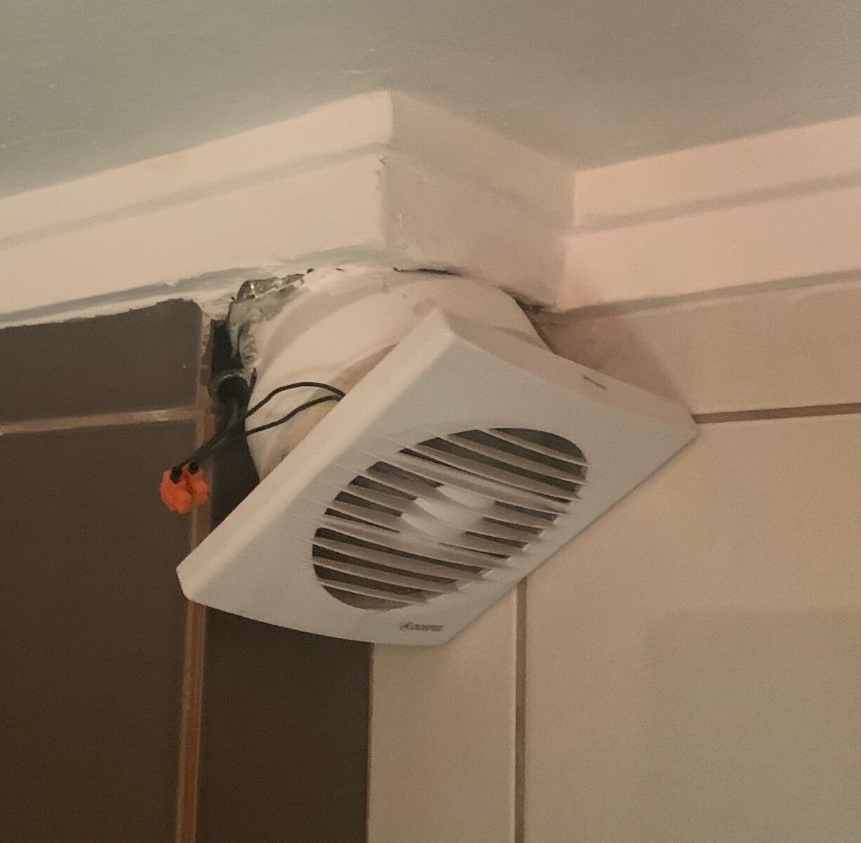

mechpanos Δημοσ. 19 Φεβρουαρίου 2022 Δημοσ. 19 Φεβρουαρίου 2022 11 ώρες πριν, Donmitsos10 είπε Καλησπερα, έχω ένα πρόβλημα που με ταλανίζει εδώ και χρόνια. Θα ήθελα λοιπόν τη συμβουλή σας σε περίπτωση που έχει βρεθεί κάποιος σε αντίστοιχη περίπτωση. Μπάνιο 1ου ορόφου με εξαεριστήρα όπου ο σωλήνας περνάει απτην 2ο και 3ο όροφο και καταλήγει στο πατάρι. Σε περίπτωση που για παράδειγμα ο 2ο όροφος ανάψει τον εξαεριστήρα οι μυρωδιές πηγαίνουν και στον πρώτο όροφο. Φαντάζομαι ότι σκάνε στο κεντρικό σωλήνα και κάποιες πηγαίνουν ταράτσα κάποιες προς τα κάτω. Έχω δοκιμάσει να μεγαλώσω το σωλήνα στην ταράτσα σε ύψος. Να του αλλάξω καπελάκι. Να βαλω εναν δυνατό εξαεριστήρα. Το μόνο που δεν έκανα είναι να βαλω εξαεριστήρα με περσίδες. Εν κατακλείδι για να γλυτωσω απτις μυρωδιές θα πρέπει ή να μην το ανάβει ο από πάνω ή να έχω όλη μέρα και νύχτα τον εξαεριστήρα μου ανοιχτό. Μόνο έτσι δεν έρχονται. Πριν λοιπόν βαλω εξαεριστήρα με περσίδες (που θεωρώ ότι δεν θα με σώσει), γνωρίζει κανείς κάποιο άλλο τρόπο να σωθώ; Ίσως κάποια εγκατάσταση στην ταράτσα που να βοηθήσει το φυσικό ελκυσμο όπως έχουν στα τζάκια; Δεν ξέρω δεν βγαζω άκρη Το θέμα σου δεν μπορεί να λυθεί με μη επεμβατικό τρόπο. Βλέπεις, ο Bernoulli είναι αμείληκτος: Οι αεροδυναμικές αντιστάσεις συνεπώς η πτώση πίεσης από το να πάει από τον 2ο στην ταράτσα, είναι μεγαλύτερες από το να πάει από τον 2ο στην σωλήνα σου, οπότε ο αέρας ακολουθεί αυτή την διαδρομή και μαζί, σου φέρνει τις ευχάριστες μυρωδιές του... Θες εξαεριστικό με αντεπίστροφο κλαπέ οπωσδήποτε. Το ίδιο και τα άλλα διαμερίσματα, βεβαίως! Το άλλο που θα μπορούσε να γίνει, θα ήταν να μπει ένα πρόσθετο εξαεριστικό στην εξαγωγή, που να ενεργοποιείται οποιοδήποτε από τα 3 εξαεριστικά ενεργοποιηθούν. 2

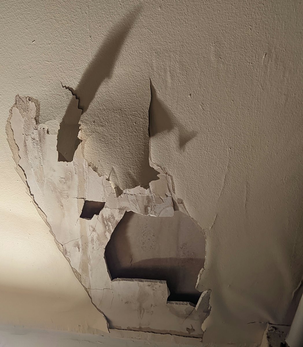

adi32 Δημοσ. 19 Φεβρουαρίου 2022 Δημοσ. 19 Φεβρουαρίου 2022 Υπάρχει τρόπος επιδιόρθωσης σπασμένης γυψοσανίδας ταβανιου?
hp8 Δημοσ. 19 Φεβρουαρίου 2022 Δημοσ. 19 Φεβρουαρίου 2022 2 ώρες πριν, adi32 είπε Υπάρχει τρόπος επιδιόρθωσης σπασμένης γυψοσανίδας ταβανιου? εννοείται ότι γίνεται Αν σκέφτεσαι να το κάνεις εσύ youtube Αλλιώς μάστορα να μάθεις και πως γίνεται

adi32 Δημοσ. 19 Φεβρουαρίου 2022 Δημοσ. 19 Φεβρουαρίου 2022 22 λεπτά πριν, hp8 είπε εννοείται ότι γίνεται Αν σκέφτεσαι να το κάνεις εσύ youtube Αλλιώς μάστορα να μάθεις και πως γίνεται Ναι για μένα εννοώ αν υπάρχει κάποιος εύκολος σχετικά τρόπος

jgeorgiou Δημοσ. 19 Φεβρουαρίου 2022 Δημοσ. 19 Φεβρουαρίου 2022 (επεξεργασμένο) 23 ώρες πριν, Donmitsos10 είπε Το επόμενο βήμα είναι να βαλω εξαεριστήρα με πτερύγια η κλαπε όπως λες κι εσυ. Απλά λέω μήπως είχε κάποιος το ίδιο πρόβλημα και κατάφερε να το αντιμετωπίσει αλλιώς. Έχω ακούσει για παράδειγμα εξαεριστήρας που μπαίνει στη ταράτσα και δουλεύει μόνιμα. Έχω ακούει για μικρότερο ανεμιστηρακι που που μπαίνει πίσω από τον εξαεριστήρα και δουλεύει μόνιμα. Αν δεν πει κάποιος κάποια ιδέα πάω για εξαεριστήρα με κλαπε και ο θεός βοηθός Εγώ έλυσα αντίστοιχο πρόβλημα βάζοντας τον ανεμιστήρα στην "έξοδο" στην ταράτσα , με ένα έξτρα εξαρτηματάκι (δεν θυμάμαι πως μου το είπε ο ηλέκτρολόγος) όποιος το ανάψει βάζει μπρός αυτό το κοινό για όλους. Τα καλώδια για να δώσουμε ρεύμα πάνω στην ταράτσα τα περάσαμε μέσα στον σωλήνα εξαερισμού. Με αυτόν τον τρόπο σε κάθε χρήση από όλα τα wc πάντα οι μυρωδιές πάνε πάνω. Ολα ta wc εξαερίζονται (ποιο συχνά) ταύτοχρονα όταν κάποιος από τους 3 ανάψει. Επεξ/σία 19 Φεβρουαρίου 2022 από jgeorgiou 2

Donmitsos10 Δημοσ. 20 Φεβρουαρίου 2022 Δημοσ. 20 Φεβρουαρίου 2022 2 ώρες πριν, jgeorgiou είπε Εγώ έλυσα αντίστοιχο πρόβλημα βάζοντας τον ανεμιστήρα στην "έξοδο" στην ταράτσα , με ένα έξτρα εξαρτηματάκι (δεν θυμάμαι πως μου το είπε ο ηλέκτρολόγος) όποιος το ανάψει βάζει μπρός αυτό το κοινό για όλους. Τα καλώδια για να δώσουμε ρεύμα πάνω στην ταράτσα τα περάσαμε μέσα στον σωλήνα εξαερισμού. Με αυτόν τον τρόπο σε κάθε χρήση από όλα τα wc πάντα οι μυρωδιές πάνε πάνω. Ολα ta wc εξαερίζονται (ποιο συχνά) ταύτοχρονα όταν κάποιος από τους 3 ανάψει. Θα το ψάξω μου φαίνεται πολύ έξυπνο

manolis940 Δημοσ. 20 Φεβρουαρίου 2022 Δημοσ. 20 Φεβρουαρίου 2022 23 ώρες πριν, GeG είπε Καλησπερα, μια σόμπα λαδιου σχετικά καινούργια αλλά εκτός εγγύησης σταμάτησε στα καλά καθούμενα να δουλευει, χωρίς σπίθα, τσαφ και μυρωδιά και δεν ξέρω τι να κοιτάξω να αλλάξω από θερμοστάτη ή διακόπτη, παραθετω φωτογραφία με το εσωτερικό, πανω είναι η επιλογή θερμοκρασίας και κάτω το μαυρο είναι η επιλογή σκάλας 1-3. Κάποια ιδέα για αλλαγή;εχω ίδια σόμπα λιγότερα watt, αν από εκεί δοκιμάσω τον διακόπτη λέτε να χαλάσει ο διακόπτης λόγω φορτίου; ευχαριστώ εκ των προτερων για τις απαντήσεις σας. Αν φταίει ο θερμοστάτης μπορείς να τον γεφυρώσεις. Έτσι το είχα κάνει και εγώ με μία σόμπα χαλαζία και εν τέλει τον άφησα χωρίς να τον επισκευάσω. Όποτε ζεσταινόμουνα την έκλεινα μόνος μου. Ουδέν μονιμότερον του προσωρινού 😂 Ότι και αν κάνεις την σόμπα την κρατάς εκτός ρεύματος !
