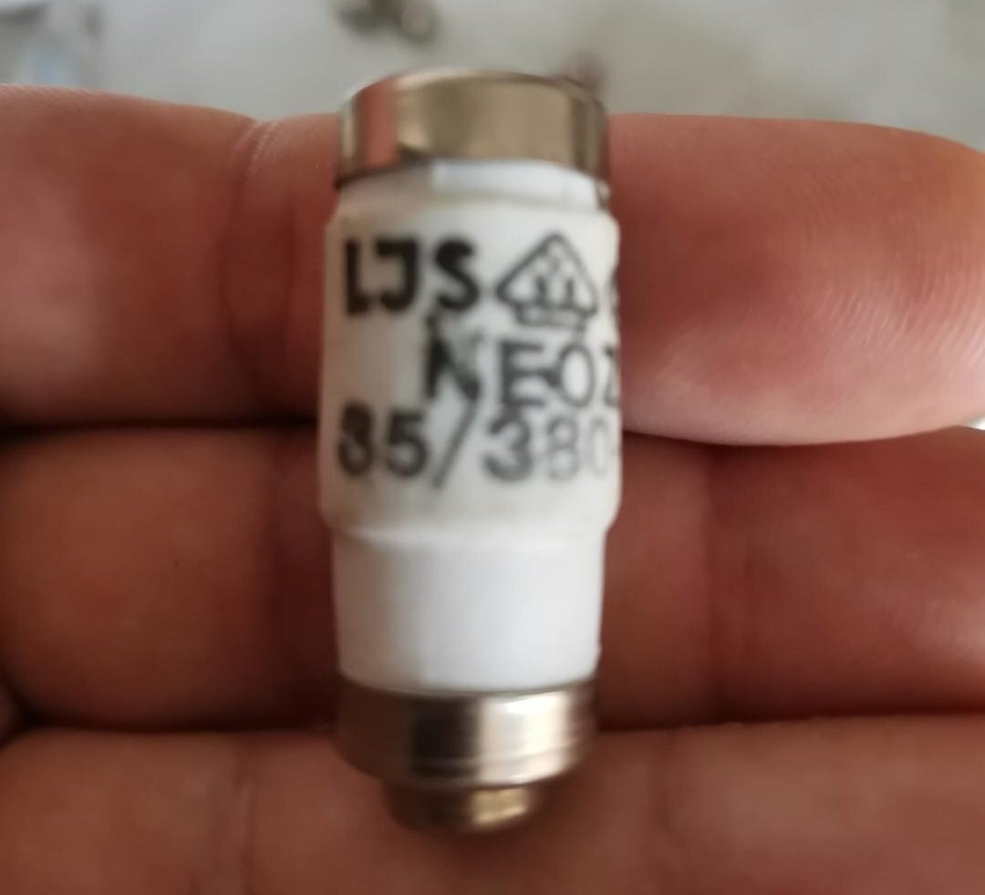

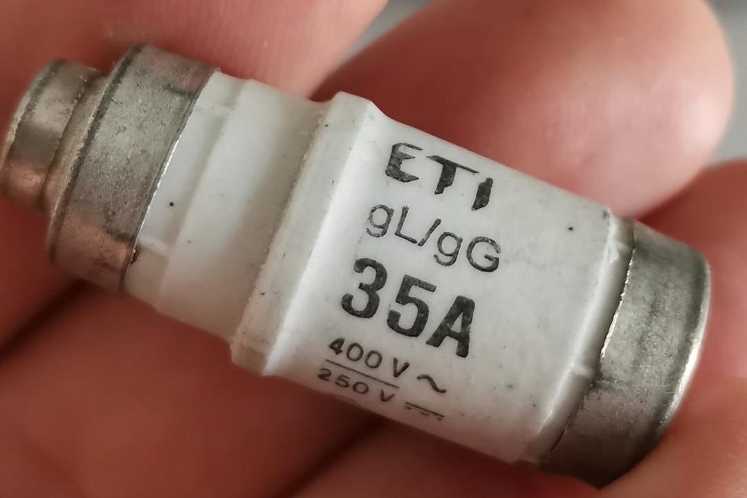

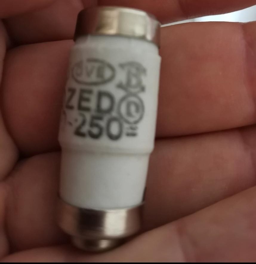

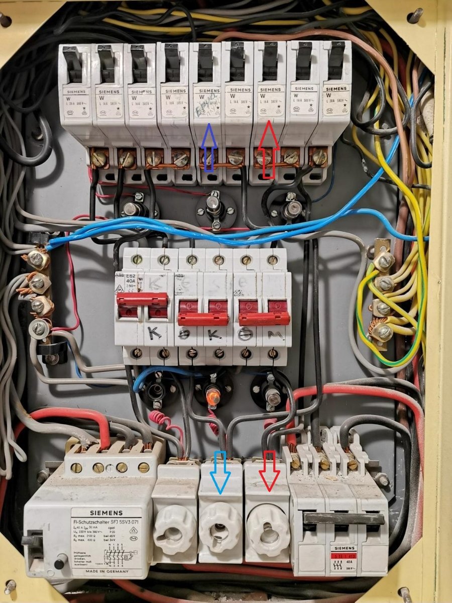

Εχω 2 θεματακια σε διαμερισμα κατασκευης 1977 με πινακα που βλεπετε στην εικονα και θα ηθελα παρακαλω τις αποψεις σας
Α.
1-2 φορες μου εχει πεσει ο διακοπτης με το κοκκινο βελος *συγκεκριμενα όταν πηγα να ανοιξω ένα πολυπριζο ασφαλειας. Σε αυτό το κυκλωμα δεν εχω κατι που να απαιτει μεγαλο φορτιο. Εχω δοκιμασει τις ασφαλειες που βλεπετε στις φωτο, στη θεση με το κοκκινο βελος
Το βασικο προβλημα είναι ότι στην ιδια γραμμη εχω έναν ραδιοενισχυτη. Όταν παω να τον ανοιξω τρεμοσβηνουν τα λαμπακια που εχει πανω του και ο ηχος που βγαζει είναι αλλοιωμενος. Αυτό κραταει κανα 2λεπτο, και μετα όλα οκ!!
Β.
Επισης, πριν κανα 2μηνο εβαλα ένα κλιματιστικο 24αρι, με ξεχωριστη γραμμη, στη θεση με το μπλε βελος. *αυτος καταληγει στην ασφαλεια με το μπλε βελος . δεν το δουλευω συχνα, αφου κυριως μπηκε για ψυξη. Όταν όμως το βαζω σε λειτουργεια, ακουω από τον πινακα, ένα σφυριγμα, σε πολύ χαμηλη συχνοτητα. Ένα «ιιιιιιιιιιιι». Δεν είναι δυνατος θορυβος αλλα ενοχλητικος

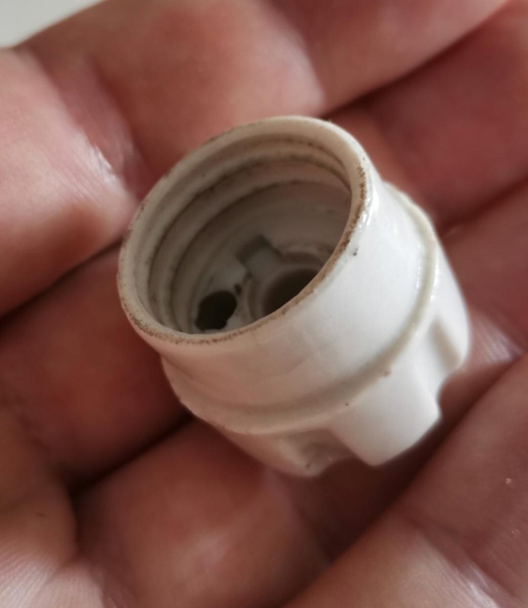

Τελος να αναφερω, μηπως εχουν καποια σχεση, ότι πριν κανα μηνα ειχε ερθει η ΔΕΗ και κατι αλλαξε στην κολωνα απενταντι από το σπιττι (τα θεματακια που αναφερω παραπανω τα παρατηρω μετα από αυτές τις εργασιες), καθως επισης το πωμα της κοκκινης θεσης εχει φυγει από τη θεση της, και την σφιγγω με ταναλια
Τι λετε? Τι μπορω/πρεπει να κανω¦..?

2 ώρες πριν, zaq1 είπε
Καλημερα,
Α.
Β.
Σίγουρη απάντηση θα σου δώσει ένας ηλεκτρολόγος αφού το δει .
Σε παρόμοια περίπτωση σε διαμέρισμα του 1976 , έγινε μερική αναβάθμιση του πίνακα ρεύματος και καλύτερος επιμερισμός των φορτίων για έριχνε της ασφαλείες ( επειδή είχα προσθέσει 1 κλιματιστικό) και μια ξεχωριστή γραμμή για κλιματισμό.
Επίσης μου άλλαξε τις στρογγυλές ασφάλειες είχα 2 και βάλαμε αυτόματες .

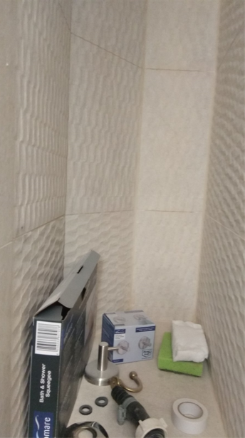

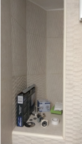

Στο μπανιο εχω την παρακατω εσοχη στην οποια θελω να βαλω 2 γυαλινα ραφακια. Το γυρω γυρω ειναι πλακακι το οποιο δεν τρυπιεται και πολυ ευκολα. Δυστυχως δεν χωραει ευκολα το κρουστικο με ρευμα που εχω για να κανω τις τρυπες για τα στηριγματα των ραφιων και δεν ξερω αν θα καταφερω τπτ με τα μπαταριας (τα οποια και αυτα χωρανε ισα ισα). Μηπως αν τρυπαγα στον αρμο να ηταν καλυτερα ή υπαρχει πιθανοτητα να κανω μεγαλη ζημια?

στο πλακάκι απαγορεύεται το κρουστικό δια ροπάλου, γιατι θα πάρεις ολο το πλακάκι στο χερι, ενα μικρο δραπανο και ενα διαμαντοτρυπανο και σιγα σιγα

Απλά τρύπα στον αρμό.
Είναι καλύτερα από κάθε άποψη γιατί θα φαίνεται και λιγότερο η τρύπα

Υπάρχουν ειδικά τρυπάνια για πλακάκι αλλιώς μπορεί να κάνεις ζημιά. Εγώ δε θα τρυπούσα πάντως μπορείς με σοβαρή κόλλα να μιλήσεις στηρίγματα(δες φωτό )
Αλλιώς θα έκανα κάποια κατασκευή να πατήσουν.
https://diy.bostik.com/el-GR/proionta/sygkollitika-montarismatos/mamut-glue-crystal

Επίσης με.κρουστικο παίζει να κάνεις ρωγμή στο πλακάκι η να πεταχτεί κομμάτι. Το πλακάκι δεν είναι όπως ο τοίχος είναι πολύ σκληρό και σπάει σε χτυπήματα δυνατα

Πιο πιθανό είναι να σπάσει όταν το τρυπάς στην μέση παρά στον αρμό. Σε κάθε περίπτωση θέλει λίγο προσοχή

Πρώτα με λεπτό τρυπάνι για να τρυπήσεις μόνο αρμό και μετά με πιο φαρδύ κλπ.
Και πατάτα να γίνει (που δεν θα γίνει) καλύπτεται εύκολα λόγω του χρώματος που έχεις επιλέξει.
23 ώρες πριν, zaq1 είπε
Για αρχη φερνεις ηλεκτρολογο να δει συσφιξεις και τον ουδετερο σου. Απο εκει και περα εαν συνεχίζει, πραγμα πιθανό επειδη εχεις παλιο ραγουλικο, ισως θα πρεπει να αλλαξεις κάποια αυτοματη ασφαλεια (ισως και τις νεοζετ) ειτε στοχευμενα είτε όλες. Για όλο το πίνακα υπολόγιζε μινιμουμ 250€ υλικα και εργασία, απλως εχε το κατα νου οτι η επισκεψη και μονο θα σου παει ενα τριανταρι οποτε ισως αξιζει να τον ανανεωσεις γενικά...

Προσωπικά προσπαθώ πάντα να τρυπάω αρμό, γιατί εύκολα σταματάει το διαμαντοτρύπανο πάνω και επίσης αν το μετανιώσεις μπορείς εύκολα να το καλύψεις αργότερα πάλι με αρμό χωρίς να είναι ορατή με την πρώτη ματιά η τρύπα.
Εγώ για να τρυπήσω πλακάκι ξεκινάω χωρίς κρούση, έπειτα όταν το περάσω βάζω κρούση. Ανάλογα όμως το υλικό που υπάρχει από πίσω, δεν είναι και απαραίτητο να βάλεις, αν είναι λίγο δυνατά τα επαναφορτιζόμενα, θα κουραστείς αλλά θα κάνεις δουλειά.
Θα πάρεις έτοιμα ορθογώνια ραφάκια ή θα στα κόψει κάποιος στο σχήμα που έχει αυτή η εσοχή. Αν κάνεις το 2ο μήπως να τον ρωτήσεις τι θέλει για να στα τοποθετήσει ;

Λεω να φτιαξω με ενα χαρτονι το σχημα του ραφιου σαν οδηγο και να παω σε ενα τζαμα να μου τα κοψει στην διασταση που θελω, οπως ειναι η εσοχη.
