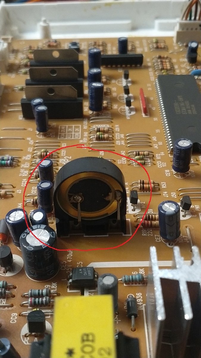

paylidis Δημοσ. 4 Μαρτίου 2022 Δημοσ. 4 Μαρτίου 2022 με ενα κολλητηρι απλα αφαιρεις τον ενα πολο απο το ηχειο και τον απομακρυνεις/μονωνεις και τελειωσες
nickol-us Δημοσ. 4 Μαρτίου 2022 Δημοσ. 4 Μαρτίου 2022 (επεξεργασμένο) 32 λεπτά πριν, Amaretos είπε SOS παιδια το νευρικο μου σύστημα, έχω το συκεκριμενο ψυγειο 15 χρονια https://www.bosch-home.gr/supportdetail/product/KAN58A40/07 Δουλευει μια χαρα χωρις κανενα προβλημα με ψυξη κλπ. Εδω και μερικα χρονια εχω σταματησει να χρησιμοποιω να τραβαω νερο, προτιμω κλασικα μπουκαλια κλπ κλπ. Καποια στιγμη απο οταν σταματησα να τραβαω νερο, πατησα να βγαλει και ειδα οτι δεν. Ακουγεται κατι σαν να παει να τραβηξει αλλα μεχρι εκει. Εικαζω οτι μαλλον εχει χαλασει/κολησει η αντλια του ψυγειου να το φερει μεσα, γιατι απο πισω οταν το παταω βλεπω οτι τρανταζεται το λαστιχτο παροχης απο την βρυση οποτε μεχρι εκει λογικα ερχεται. Τελος παντων το προβλημα μου δεν ειναι το νερο, το θεμα μου ειναι οτι μαλλον αυτο ενεργοποιει το αλαρμ στην πλακετα του ψυγειου και αρχιζουν τα beep beep. Αυτα τα beep ομως, δεν εχουν ουτε συγκεκριμενο pattern, ουτε συχνοτητα ουτε τιποτα. Δλδ χτυπαησε περυσι ξερω 4 φορες μεσα στον χρονο, για 1 ωρα, μετα απο μηνες για 15 ωρες μετα αλλο κλπ. Μετα σταματαει για 6 μηνες ξερω γω, μετα το πιανει χτυπαει για 5 ωρες συνεχομενες με ακανονιστο και random ρυθμο. Οπως καταλαβαινετε, δεν ειναι κατι standar να παρω την bosch να τους πω, ελατε παιδια, να ακουσετε κανει αυτο και αυτο. Κατα 99% οταν θα ερθει καποιος η δεν θα βαραει καθολου, η θα χτυπαει ακανοονιστα και πολυ φοβαμαι οτι παει και ο μαστορας στο ψαχτο, να αλλαξουμε εκεινο μηπως , να αλλαξουμε το αλλο, κλπ κλπ. Εννοειται online δεν εχω βρει τιποτα πληρφοροριες για error code κλπ. Χτες λοιπον που το ειχε πιασει και βαραγε λες κατσε να βρω που σκατα ερχεται ο ηχος, ανεβαινω πανω στην οροφη και βρισκω την πλακετα, ξεβιδωνω το καπακι και οριστε. Αυτη ειναι η πλακετα, και αυτο που εχω κυκλωσει ειναι το "ηχειο" που κανει το μπιπ. Εννοειται ειναι κολημενο πανω στην πλακετα, δοκιμασα να το βγαλω. ΠΩΣ ΣΚΑΤΑ μπορω να το βουλωσω να μην κοπαναει Αμα το ξηλωσω κοψω με καμια πενσα θα κανει μπαμ? Θα μου πειτε ναι οκ, μετα δεν θα με ειδοποιει για error το ψυγειο, ε μετα οταν παθει κατι, θα το παρει ο διαολος οποτε δεν με νοιαζει. Η στην τελικη αν καποιος εχει καποιον γνωστη απο bosch κοντα στον πειραιας να μου πει πλις. Εννοείται πως δεν κόβεις το ηχείο διαφορετικά βάζεις τα χεράκια σου και βγάζεις τα ματάκια σου. Το ηχείο σε ειδοποιεί για αρκετά προβλήματα, το σωστό είναι να βρεις την βλαβη. Τεχνικό δεν γνωρίζω, οπότε αναμένεις συμπληρωματική απάντηση από άλλο μέλος Επεξ/σία 4 Μαρτίου 2022 από nickol-us
Amaretos Δημοσ. 4 Μαρτίου 2022 Δημοσ. 4 Μαρτίου 2022 2 λεπτά πριν, paylidis είπε με ενα κολλητηρι απλα αφαιρεις τον ενα πολο απο το ηχειο και τον απομακρυνεις/μονωνεις και τελειωσες Δεν εχω ουτε κολλητηρι ουτε εχω ιδεα απο ηλεκτρολογικα... Οπως ειπα την βλαβη δυσκολο να την βρω αφου ουτε ειναι συνεχομενο το προβλημα, ουτε εχει pattern οταν υπαρχει το αλαρμ... δεν ξερω εχω αρχισει και φορτωνω....

paylidis Δημοσ. 4 Μαρτίου 2022 Δημοσ. 4 Μαρτίου 2022 32 λεπτά πριν, Amaretos είπε Δεν εχω ουτε κολλητηρι ουτε εχω ιδεα απο ηλεκτρολογικα... Οπως ειπα την βλαβη δυσκολο να την βρω αφου ουτε ειναι συνεχομενο το προβλημα, ουτε εχει pattern οταν υπαρχει το αλαρμ... δεν ξερω εχω αρχισει και φορτωνω.... Παρε ενα κοφτακι και κοψε τις επαφες τοτε και μονωσε τες με ταινια

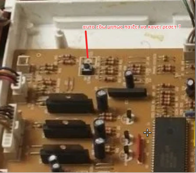

hp8 Δημοσ. 4 Μαρτίου 2022 Δημοσ. 4 Μαρτίου 2022 (επεξεργασμένο) 15 λεπτά πριν, Amaretos είπε Οχι δεν τρεχει νερο, μήπως γιαυτό κτυπάει ? Δηλ πατάς να τρέξει κρύο και δεν βγάζει Το μπουτον της φωτο μήπως κάνει ρεσετ Spoiler Επεξ/σία 4 Μαρτίου 2022 από hp8

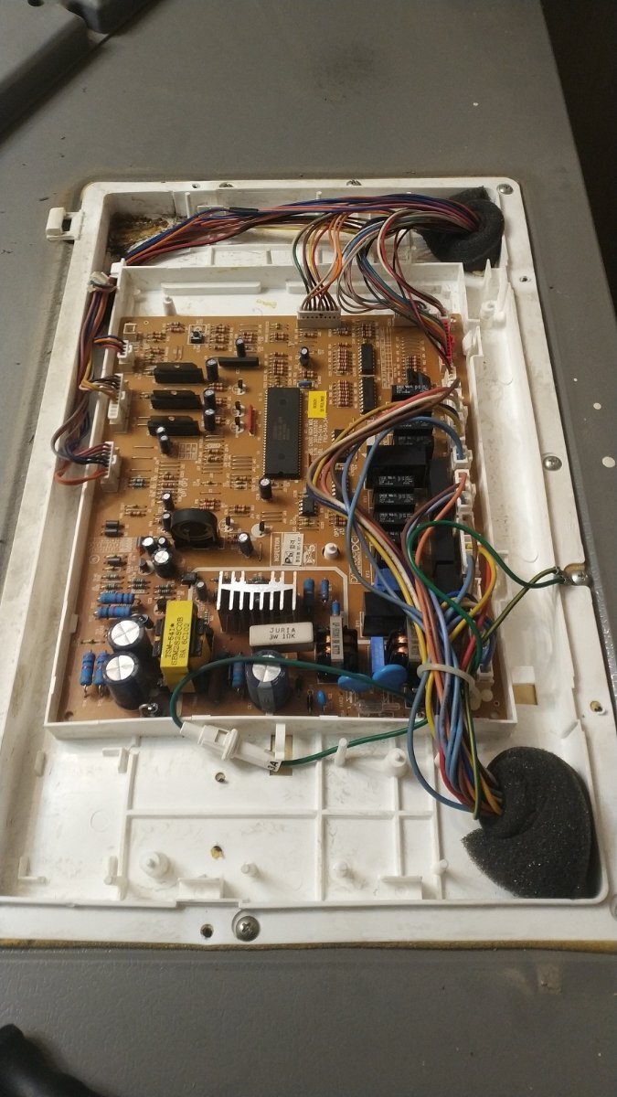

Amaretos Δημοσ. 4 Μαρτίου 2022 Δημοσ. 4 Μαρτίου 2022 (επεξεργασμένο) 1 ώρα πριν, hp8 είπε μήπως γιαυτό κτυπάει ? Δηλ πατάς να τρέξει κρύο και δεν βγάζει Το μπουτον της φωτο μήπως κάνει ρεσετ Απόκρυψη περιεχομένων Δεν εχω ιδεα, το εχω βγαλει και απο την πριζα αρκετη ωρα, λογικα θα εκανε reset η οχι? Αυτη εδω ειναι η πλακετα παντως https://kokoris.gr/index.php?ProdID=400258300216&ProdCatList=&TSearch=KAN58A40/07 Επεξ/σία 4 Μαρτίου 2022 από Amaretos
