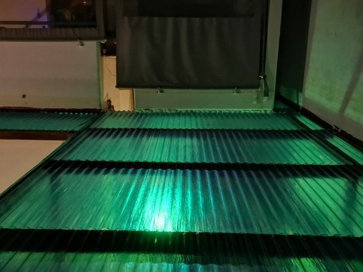

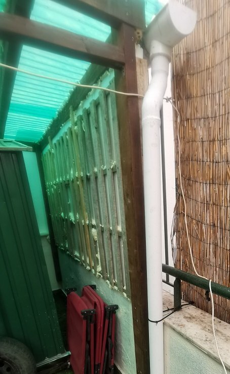

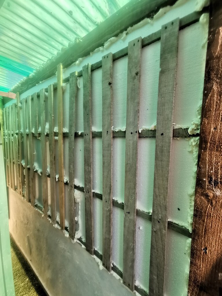

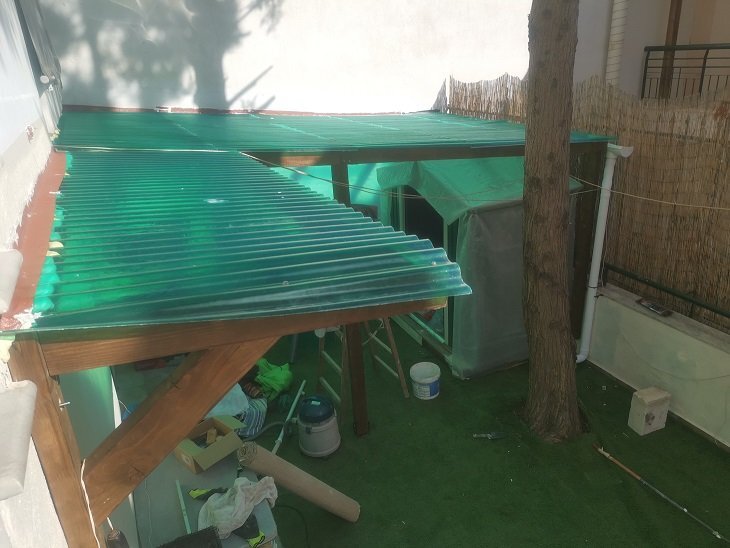

lacta13 Δημοσ. 8 Μαρτίου 2022 Δημοσ. 8 Μαρτίου 2022 (επεξεργασμένο) Καλησπερα σας, εχω φτιαξει μια στεγη απο πολυεστερικα κυματοειδη φυλλα πρασινα ημιδιαφανες απο το Leroy με στοχο να κλειστει για αποθηκη-εργαστηριο.ηδη 3 πλευρες ειναι κλειστες απο τοιχο σπιτιου και μια απο εμενα με osb και ασπρη πολυστερινη και εχει μεινει η μπροστα πλευρα που ειναι ακομα ανοιχτη απλα χθες πρωτη φορα που επεσε λιγο χιονι,παρατηρησα απο την μεσα πλευρα απο τα φυλλα υδρατμους. μου φανηκε περιεργο καθως ακομα δεν την εχω κλεισει την αποθηκη,τοσο πολυ εκανε διαφορα το χιονι με το μεσα;λογικα ναι, τι αλλο.. εχω σκοπο ουτως η αλλως να βαλω απο μεσα καποιο υλικο και για μονωση θερμομονωση αναμεσα στα δοκαρια.απλα ποιο πιστευετε θα ειναι το καλυτερο υλικο για βαλω απο μεσα; εγω σκεφτομαι ειτε ορυκτοβαμβακα ειτε πετροβαμβακα,και στερεωση με osb ειτε με την μπλε πολυστερινη( για extra μονωση).ο ορυκτοβαμβακας βλεπω ειναι πιο μαλακο σαν υλικο και θα παρει και τις καμπυλες απο την οροφη,δεν ξερω εσεις τι πιστευετε. αν απλα βαλω τα κλασικα μπλε φελιζολ αναμεσα στα δοκαρια και κολληθουν με αφρο πολυουρεθανης, θα εχει λετε την ιδια αποδοση;καθοσον θα υπαρχει ενα κενο με τα φυλλα,αφου ειναι κυματοειδη το υψος των δοκαριων ειναι 12 εκατοστα περιπου και το παχος 6 λογικα οτι υλικο και να βαλω φανταζομαι θα στρωσει το θεμα των υδρατμων; δλδ το φυλλο μετα θα εχει μεσα-εξω την ιδια θερμοκρασια σε περιπτωση κρυου-χιονιου; μαλιστα το εχω βαψει με κεραμιδι μονωτικο χρωμα για extra στεγανωση,αντοχή και προστασια των φυλλων απο ηλιο χιονι και λοιπα σε βαθος χρονου Υ.Γ.1 επειδη πολλοι μπορει να πειτε (ορθως) η σωστη δουλεια θα ηταν να εβαζα απο πανω πλακες osb, υφασμα και γενικα οτι απαιτηται για μια σωστη σκεπη και πιθανως ασφαλτικα κεραμιδια ειτε πανελ πολυουρεθανης, το σπιτι το νοικιαζω και δεν θελησα εξ αρχης να κανω κατι τοσο μονιμο γιατι και πολλα περισσοτερα χρηματα ηθελε και δεν ηξερα ο ιδιοκτητης αν θα ελεγε κατι,που εν τελει δεν εχει καποιο θεμα. ηθελα να κανω κατι απλο για αποθηκη.βεβαια ισως να ηταν λαθος μου αφου εν τελει ειτε ετσι ειτε αλλιως, μονωση και θερμομονωση θα χρειαζομουν αφου ειχα σκοπο να το κλεισω κατι στιγμη. απλα τωρα την δουλεια πρεπει να την κανω απο μεσα Υ.Γ. 2 βεβαια ισως το τελικο κοστος πολυεστερικα πανελ,ταινιες,βαψιμο,μονωση απο μεσα , να με βγει το ιδιο ή και περισσοτερο απο τα πανελ πολυουρεθανης που θα ηταν κοστος μια κι εξω....απλα τα 20,25 ευρω το τετραγωνικο με τρομαζε....δλδ για 15 τετραγωνικα ηθελα καμια 300ευρω περιπου...τωρα εχω δωσει 90 για τα πανελ,25 για το χρωμα και 30 για τις ταινιες στις ενωσεις και στα πλαινα, συνολο 150 περιπου και εχω την μονωση να κανω απο μεσα... Επεξ/σία 8 Μαρτίου 2022 από lacta13
mechpanos Δημοσ. 8 Μαρτίου 2022 Δημοσ. 8 Μαρτίου 2022 55 λεπτά πριν, lacta13 είπε Καλησπερα σας, εχω φτιαξει μια στεγη απο πολυεστερικα κυματοειδη φυλλα πρασινα ημιδιαφανες απο το Leroy με στοχο να κλειστει για αποθηκη-εργαστηριο.ηδη 3 πλευρες ειναι κλειστες απο τοιχο σπιτιου και μια απο εμενα με osb και ασπρη πολυστερινη και εχει μεινει η μπροστα πλευρα που ειναι ακομα ανοιχτη απλα χθες πρωτη φορα που επεσε λιγο χιονι,παρατηρησα απο την μεσα πλευρα απο τα φυλλα υδρατμους. μου φανηκε περιεργο καθως ακομα δεν την εχω κλεισει την αποθηκη,τοσο πολυ εκανε διαφορα το χιονι με το μεσα;λογικα ναι, τι αλλο.. εχω σκοπο ουτως η αλλως να βαλω απο μεσα καποιο υλικο και για μονωση θερμομονωση αναμεσα στα δοκαρια.απλα ποιο πιστευετε θα ειναι το καλυτερο υλικο για βαλω απο μεσα; εγω σκεφτομαι ειτε ορυκτοβαμβακα ειτε πετροβαμβακα,και στερεωση με osb ειτε με την μπλε πολυστερινη( για extra μονωση).ο ορυκτοβαμβακας βλεπω ειναι πιο μαλακο σαν υλικο και θα παρει και τις καμπυλες απο την οροφη,δεν ξερω εσεις τι πιστευετε. αν απλα βαλω τα κλασικα μπλε φελιζολ αναμεσα στα δοκαρια και κολληθουν με αφρο πολυουρεθανης, θα εχει λετε την ιδια αποδοση;καθοσον θα υπαρχει ενα κενο με τα φυλλα,αφου ειναι κυματοειδη το υψος των δοκαριων ειναι 12 εκατοστα περιπου και το παχος 6 λογικα οτι υλικο και να βαλω φανταζομαι θα στρωσει το θεμα των υδρατμων; δλδ το φυλλο μετα θα εχει μεσα-εξω την ιδια θερμοκρασια σε περιπτωση κρυου-χιονιου; μαλιστα το εχω βαψει με κεραμιδι μονωτικο χρωμα για extra στεγανωση,αντοχή και προστασια των φυλλων απο ηλιο χιονι και λοιπα σε βαθος χρονου Υ.Γ. επειδη πολλοι μπορει να πειτε (ορθως) η σωστη δουλεια θα ηταν να εβαζα απο πανω πλακες osb, υφασμα και γενικα οτι απαιτηται για μια σωστη σκεπη και πιθανως ασφαλτικα κεραμιδια ειτε πανελ πολυουρεθανης, το σπιτι το νοικιαζω και δεν θελησα εξ αρχης να κανω κατι τοσο μονιμο γιατι και πολλα περισσοτερα χρηματα ηθελε και δεν ηξερα ο ιδιοκτητης αν θα ελεγε κατι,που εν τελει δεν εχει καποιο θεμα. ηθελα να κανω κατι απλο για αποθηκη.βεβαια ισως να ηταν λαθος μου αφου εν τελει ειτε ετσι ειτε αλλιως, μονωση και θερμομονωση θα χρειαζομουν αφου ειχα σκοπο να το κλεισω κατι στιγμη. απλα τωρα την δουλεια πρεπει να την κανω απο μεσα Πάνελ έπρεπε να βάλεις λιγότερο θα σου κόστιζε και δεν θα χρειαζόσουν και μόνωση. Εκτός αν κάτι από αυτά τα υλικά, τα είχες διαθέσιμα τζάμπα. Η γνώμη μου στη φάση που είσαι, είναι να βάλεις 6cm τύπου dow το οποίο αν χρειαστεί να ξηλωθεί, το ξηλώνεις. Ο πετροβάμβακας θα τρίψει.
