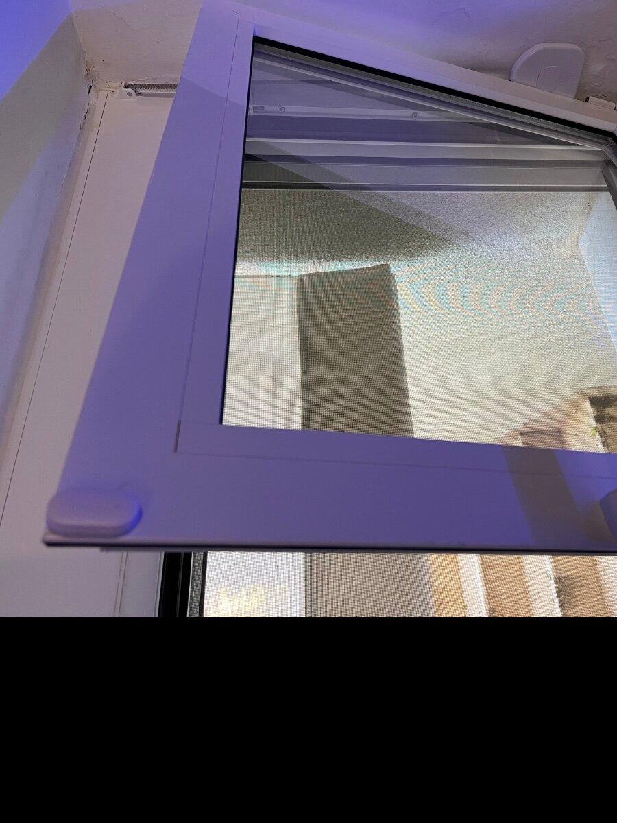

george1807 Δημοσ. 2 Απριλίου 2022 Δημοσ. 2 Απριλίου 2022 Καλησπέρα σας, το παράθυρο δεν μπορεί να μπει σε ανάκληση και όταν το ανοίγω κανονικά, ανοίγει μαζί και η ανάκληση. Πως μπορώ να το επαναφέρω;
manolis940 Δημοσ. 2 Απριλίου 2022 Δημοσ. 2 Απριλίου 2022 55 λεπτά πριν, george1807 είπε Καλησπέρα σας, το παράθυρο δεν μπορεί να μπει σε ανάκληση και όταν το ανοίγω κανονικά, ανοίγει μαζί και η ανάκληση. Πως μπορώ να το επαναφέρω; Αν το κλείσεις, το βάλεις στην ανάκληση το ανοίξεις μετά το κλείσεις και το επαναφέρεις στο κανονικό άνοιγμα δεν φτιάχνει;
hp8 Δημοσ. 2 Απριλίου 2022 Δημοσ. 2 Απριλίου 2022 1 ώρα πριν, george1807 είπε το παράθυρο δεν μπορεί να μπει σε ανάκληση και όταν το ανοίγω κανονικά, ανοίγει μαζί και η ανάκληση. Πως μπορώ να το επαναφέρω; πάτα με το δάχτυλο αυτό που δείχνει το βέλος η κάτι αντίστοιχο στο δικό σου Ίσιωσε το παράθυρο σαν να το κλείνεις χωρίς να ακουμπά πουθενά και φερε την χειρολαβή στην θέση ανοιχτού οριζόντια Άσε αυτό που δείχνει το βέλος και θα πρέπει να είσαι οκ Στο δικό μου έτσι το κάνω (φωτο) Spoiler 1 1
george1807 Δημοσ. 2 Απριλίου 2022 Δημοσ. 2 Απριλίου 2022 2 ώρες πριν, hp8 είπε πάτα με το δάχτυλο αυτό που δείχνει το βέλος η κάτι αντίστοιχο στο δικό σου Ίσιωσε το παράθυρο σαν να το κλείνεις χωρίς να ακουμπά πουθενά και φερε την χειρολαβή στην θέση ανοιχτού οριζόντια Άσε αυτό που δείχνει το βέλος και θα πρέπει να είσαι οκ Στο δικό μου έτσι το κάνω (φωτο) Απόκρυψη περιεχομένων Σε ευχαριστώ πολύ, έτσι κατάφερα να το βάλω να κουμπώσει σωστά. 3 ώρες πριν, manolis940 είπε Αν το κλείσεις, το βάλεις στην ανάκληση το ανοίξεις μετά το κλείσεις και το επαναφέρεις στο κανονικό άνοιγμα δεν φτιάχνει; Όχι δεν μπορεί να πάει προς ανάκληση η λαβή. Διορθώθηκε πιέζοντας το σημείο που ασφαλίζει. 3
