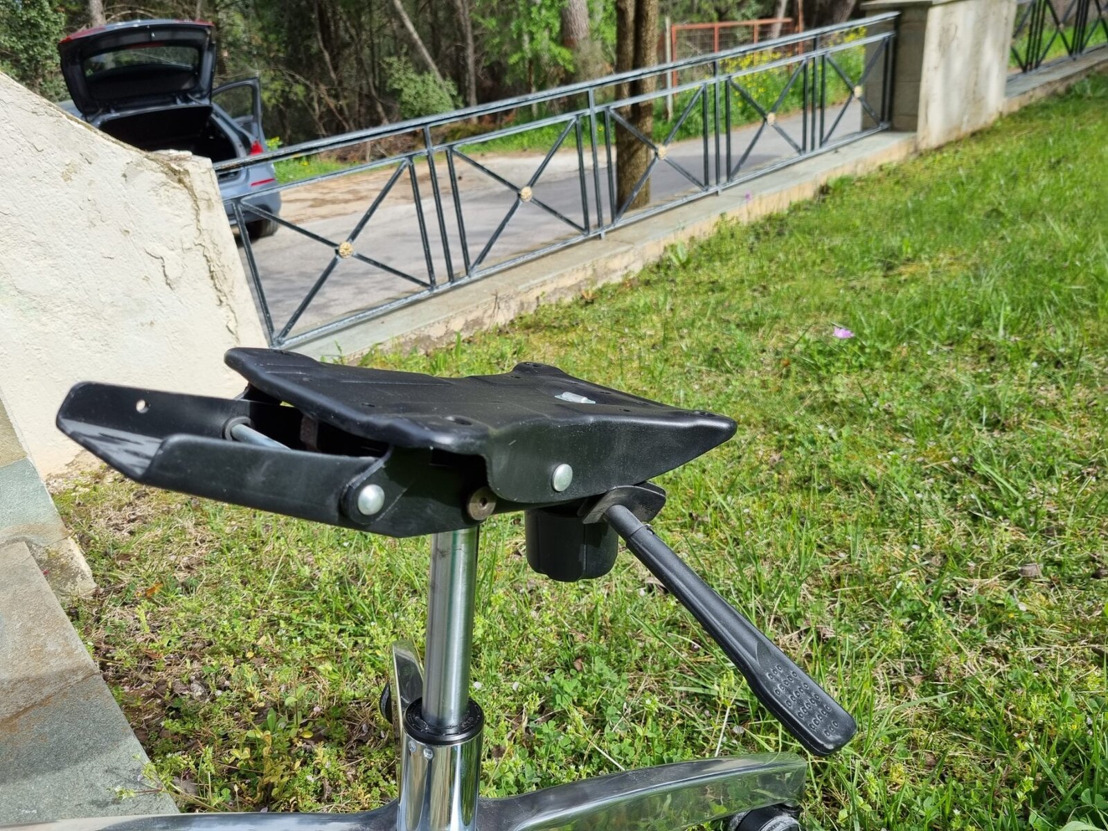

Sta Δημοσ. 7 Απριλίου 2022 Δημοσ. 7 Απριλίου 2022 Καλησπέρα σας, Έχω μία καρέκλα γραφείου στην οποία έχει χαλαρώσει το αμορτισερ μέσα στο "πιάτο" και το κάθισμα μπρος-πίσω και δεξιά-αριστερά. Βλέποντας μέσα στο κουτί που έχει το πιάτο κρίνω ότι έχουν χαλαρώσει κάποιες βίδες. Το θέμα είναι να ανοίξω το κουτί που είναι μέσα το πιάτο και αυτό όπως βλέπετε έχει κάποια πριτσίνια. Η ερώτηση είναι πως "σπάω" τα πριτσίνια και πώς τα επανατοποθετώ;

cthulhucarbide Δημοσ. 7 Απριλίου 2022 Δημοσ. 7 Απριλίου 2022 1 ώρα πριν, Sta είπε Καλησπέρα σας, Έχω μία καρέκλα γραφείου στην οποία έχει χαλαρώσει το αμορτισερ μέσα στο "πιάτο" και το κάθισμα μπρος-πίσω και δεξιά-αριστερά. Βλέποντας μέσα στο κουτί που έχει το πιάτο κρίνω ότι έχουν χαλαρώσει κάποιες βίδες. Το θέμα είναι να ανοίξω το κουτί που είναι μέσα το πιάτο και αυτό όπως βλέπετε έχει κάποια πριτσίνια. Η ερώτηση είναι πως "σπάω" τα πριτσίνια και πώς τα επανατοποθετώ; Αν λέγοντας πριτσίνια εννοείς τους δύο πίρους που φαίνονται στο χρώμα του μετάλλου, τότε δεν νομίζω πως υπάρχει τρόπος να βγουν και να ξαναμπούν καθώς δεν έχουν φτιαχτεί για να μπαινοβγαίνουν. Λογικά είναι πρεσσαριστοί από το εργοστάσιο. Μια λύση θα ήταν να τους κόψεις τελείως και μετά να βάλεις βίδες περαστές με ίδια διάμετρο και μήκος, και με παξιμάδι ασφαλείας για να μην φεύγει 2

Sta Δημοσ. 7 Απριλίου 2022 Δημοσ. 7 Απριλίου 2022 1 ώρα πριν, cthulhucarbide είπε Αν λέγοντας πριτσίνια εννοείς τους δύο πίρους που φαίνονται στο χρώμα του μετάλλου, τότε δεν νομίζω πως υπάρχει τρόπος να βγουν και να ξαναμπούν καθώς δεν έχουν φτιαχτεί για να μπαινοβγαίνουν. Λογικά είναι πρεσσαριστοί από το εργοστάσιο. Μια λύση θα ήταν να τους κόψεις τελείως και μετά να βάλεις βίδες περαστές με ίδια διάμετρο και μήκος, και με παξιμάδι ασφαλείας για να μην φεύγει Ναι αυτό εννοώ! Πώς κόβονται αυτοί;
nickol-us Δημοσ. 7 Απριλίου 2022 Δημοσ. 7 Απριλίου 2022 2 λεπτά πριν, Sta είπε Ναι αυτό εννοώ! Πώς κόβονται αυτοί; Τρύπημα στο κέντρο, με τρυπάνι ίδιας διαμέτρου με τον κορμό ο πιο σύνηθες τρόπος. Πιο επίφοβος τρόπος, κόψιμο του κεφαλιού με τροχό, όπου ακουμπήσεις όμως το έσφαξες οπότε και δεν προτείνεται
Sta Δημοσ. 7 Απριλίου 2022 Δημοσ. 7 Απριλίου 2022 19 λεπτά πριν, nickol-us είπε Τρύπημα στο κέντρο, με τρυπάνι ίδιας διαμέτρου με τον κορμό ο πιο σύνηθες τρόπος. Πιο επίφοβος τρόπος, κόψιμο του κεφαλιού με τροχό, όπου ακουμπήσεις όμως το έσφαξες οπότε και δεν προτείνεται Επειδη ειμαι αρκετα ασχετος, τα τρυπανια για μεταλλο ειναι διαφορετικα απο αυτα για τοιχο; η μπορω να το κανω και με τα ιδια;
Ukforthemoment Δημοσ. 7 Απριλίου 2022 Δημοσ. 7 Απριλίου 2022 9 λεπτά πριν, Sta είπε Επειδη ειμαι αρκετα ασχετος, τα τρυπανια για μεταλλο ειναι διαφορετικα απο αυτα για τοιχο; η μπορω να το κανω και με τα ιδια; Αστο καλύτερα μην φας κανα δάχτυλο. Ναι είναι άλλα τα τρυπάνια μετάλλου απο τοίχου. 2
