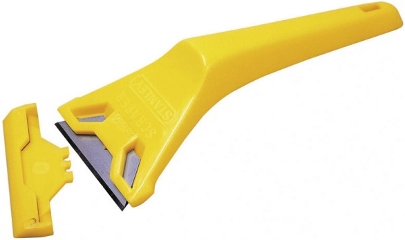

ThanosR92 Δημοσ. 31 Μαΐου 2022 Δημοσ. 31 Μαΐου 2022 Βάλαμε χαρτοταινία στο τζάμι πάνω για να βάψουμε το παράθυρο και μας έχει βγάλει την ψυχή για να την βγάλουμε. Πάμε να τραβήξουμε και γίνεται χίλια κομμάτια και έχει κολλήσει πάνω. Τι μπορούμε να κάνουμε;

nickol-us Δημοσ. 31 Μαΐου 2022 Δημοσ. 31 Μαΐου 2022 (επεξεργασμένο) 4 λεπτά πριν, ThanosR92 είπε Βάλαμε χαρτοταινία στο τζάμι πάνω για να βάψουμε το παράθυρο και μας έχει βγάλει την ψυχή για να την βγάλουμε. Πάμε να τραβήξουμε και γίνεται χίλια κομμάτια και έχει κολλήσει πάνω. Τι μπορούμε να κάνουμε; Με ξύστρα λογικά θα κάνεις δουλειά, ίσως και λίγο ταμπονάρισμα με νερο να βοηθήσει 4 λεπτά πριν, stormcraft είπε Καλησπερα Θέλω να μεταφέρω μια πριζα(χωνευτή) όπως φαίνεται στην εικόνα που παραθετω, πως μπορώ να προεκτινω τα καλώδια αν δεν φτάνουν; Τι ακριβώς έχεις κατά νου; Αν είναι να σκάψεις, εφόσον δεν φτάνουν τα καλώδια, θα ρίξει νέα καλώδια ο ηλεκτρολόγος στο κουτί ώστε να φτάσουν. Επεξ/σία 31 Μαΐου 2022 από nickol-us
ΠάρηςΓ Δημοσ. 31 Μαΐου 2022 Δημοσ. 31 Μαΐου 2022 5 λεπτά πριν, ThanosR92 είπε Βάλαμε χαρτοταινία στο τζάμι πάνω για να βάψουμε το παράθυρο και μας έχει βγάλει την ψυχή για να την βγάλουμε. Πάμε να τραβήξουμε και γίνεται χίλια κομμάτια και έχει κολλήσει πάνω. Τι μπορούμε να κάνουμε; Ξύστρα για τζάμια και μετά κάτι που να διαλύει τη κόλλα ανάλογα το τυπο 6 λεπτά πριν, stormcraft είπε Καλησπερα Θέλω να μεταφέρω μια πριζα(χωνευτή) όπως φαίνεται στην εικόνα που παραθετω, πως μπορώ να προεκτινω τα καλώδια αν δεν φτάνουν; Αν έχει κουτί πάνω από τη μπριζα ενώνεις νέο με wago και συνεχίζεις οριζόντια και κάθετα και σοβατιζεις. Αν θες πρακτική λύση που κάνουν στην Ελλάδα απλά περνάς καλώδιο που έχεις ενώσει στη πρίζα θαμμένο επιφανειακά. 1 1
ThanosR92 Δημοσ. 31 Μαΐου 2022 Δημοσ. 31 Μαΐου 2022 12 λεπτά πριν, nickol-us είπε Με ξύστρα λογικά θα κάνεις δουλειά, ίσως και λίγο ταμπονάρισμα με νερο να βοηθήσει 12 λεπτά πριν, ΠάρηςΓ είπε Ξύστρα για τζάμια και μετά κάτι που να διαλύει τη κόλλα ανάλογα το τυπο Ευχαριστώ πολύ παιδιά.
ΠάρηςΓ Δημοσ. 31 Μαΐου 2022 Δημοσ. 31 Μαΐου 2022 2 λεπτά πριν, ThanosR92 είπε Ευχαριστώ πολύ παιδιά. Γενικά δες τι κάνει δουλειά. Μπορεί και wd40 να βγάζει τη κόλλα αλλά μετά θα ρεψεις να καθαρίζεις τη λαδιλα
ThanosR92 Δημοσ. 31 Μαΐου 2022 Δημοσ. 31 Μαΐου 2022 4 λεπτά πριν, ΠάρηςΓ είπε Γενικά δες τι κάνει δουλειά. Μπορεί και wd40 να βγάζει τη κόλλα αλλά μετά θα ρεψεις να καθαρίζεις τη λαδιλα Έχω τέτοιο. Να το δοκιμάσω;
Doubt Δημοσ. 31 Μαΐου 2022 Δημοσ. 31 Μαΐου 2022 11 λεπτά πριν, ThanosR92 είπε Έχω τέτοιο. Να το δοκιμάσω; Οινόπνευμα δοκίμασε. 2
liakjim Δημοσ. 31 Μαΐου 2022 Δημοσ. 31 Μαΐου 2022 41 λεπτά πριν, ThanosR92 είπε Βάλαμε χαρτοταινία στο τζάμι πάνω για να βάψουμε το παράθυρο και μας έχει βγάλει την ψυχή για να την βγάλουμε. Πάμε να τραβήξουμε και γίνεται χίλια κομμάτια και έχει κολλήσει πάνω. Τι μπορούμε να κάνουμε; Άλλη φορά να πάρετε τη μπλέ. Ασετόν, ή ισοπροπυλική αλκοόλη. 1
