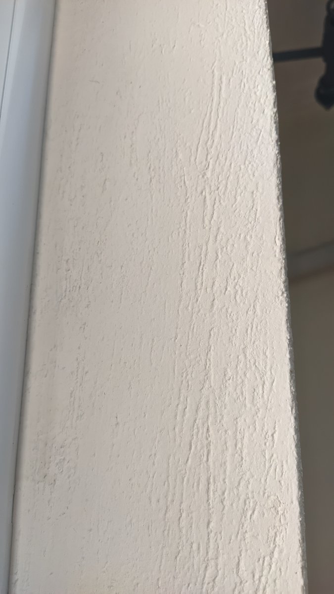

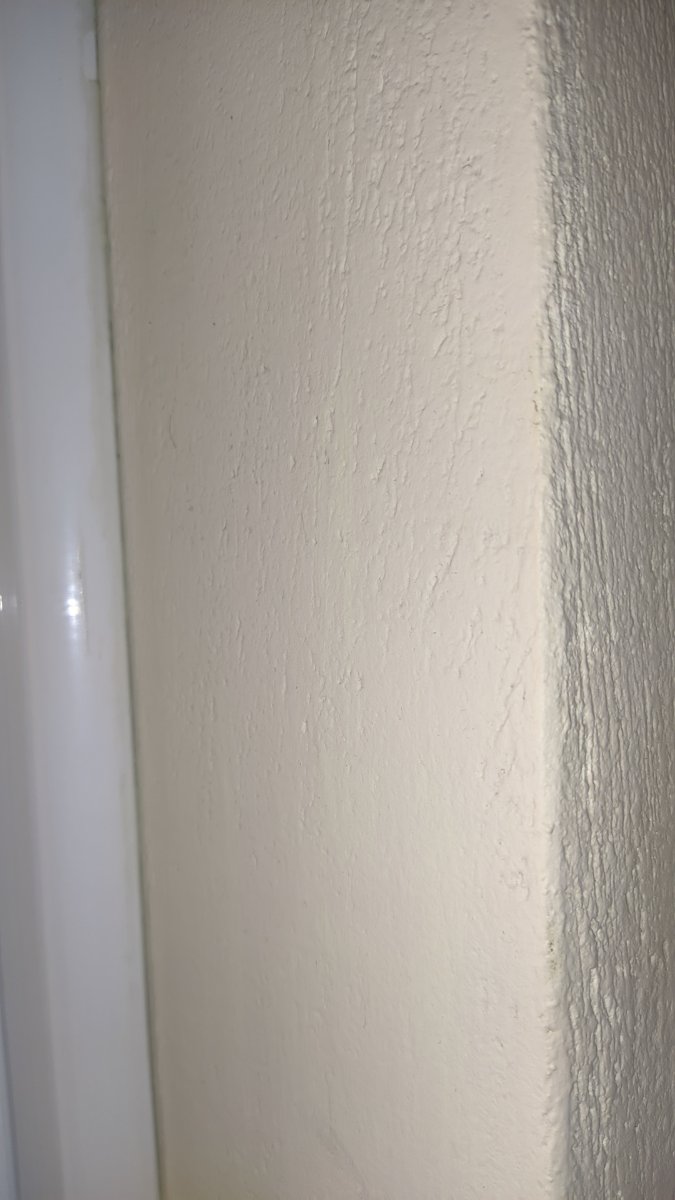

wakabanka Δημοσ. 5 Σεπτεμβρίου 2022 Δημοσ. 5 Σεπτεμβρίου 2022 (επεξεργασμένο) Έχω ένα εσωτερικό τοίχο σ 'ένα δώμα που έχει ξεφλουδίσει χαμηλά σε σημεία η μπογιά κι ότι είναι απο κάτω σε βάθος 0,5 εκ. Δοκίμασα να μπαλώσω με παρετίνη και σπάτουλα αλλά το αποτέλεσμα βγαίνει τελείως λείο και κάνει διαφορά με το παλιό που είναι "σαγρέ' αρα μάλλον έχω κάνει μ@λακία. Μήπως είναι κάποιος χοντρόκοκκος στόκος η σκέτος σοβάς και πώς να μπορώ να το κάνω να φαίνεται το ίδιο? Να βάλω σοβά και λίγο τρίψιμο με σφουγγάρι όταν αρχίζει να στεγνωνεί; Παρακάτω δύο φωταγραφίες πώς είναι ο τοίχος κανονικά σε σημείο που δεν έχει πρόβλημα. Επεξ/σία 5 Σεπτεμβρίου 2022 από wakabanka
hp8 Δημοσ. 5 Σεπτεμβρίου 2022 Δημοσ. 5 Σεπτεμβρίου 2022 6 λεπτά πριν, wakabanka είπε Μήπως είναι κάποιος χοντρόκοκκος στόκος η σκέτος σοβάς και πώς να μπορώ να το κάνω να φαίνεται το ίδιο? Να βάλω σοβά και λίγο τρίψιμο με σφουγγάρι όταν αρχίζει να στεγνωνεί; άτριφτο σοβάτισμα είναι Νομίζω αν πάρεις μάρμαρο λίγο ασβέστη και λευκό τσιμέντο και το περάσεις θα γίνει ίδιο 2
Maurikycli Δημοσ. 5 Σεπτεμβρίου 2022 Δημοσ. 5 Σεπτεμβρίου 2022 Ναι, δεν έχει σπατουλαριστει. Δύσκολο να δωθεί ίδια εικόνα του μπαλωματος με τον υπόλοιπο τοίχο. Αν δεν φαίνεται πολύ μην σκας
Doubt Δημοσ. 5 Σεπτεμβρίου 2022 Δημοσ. 5 Σεπτεμβρίου 2022 32 λεπτά πριν, wakabanka είπε Δοκίμασα να μπαλώσω με παρετίνη και σπάτουλα αλλά το αποτέλεσμα βγαίνει τελείως λείο και κάνει διαφορά με το παλιό που είναι "σαγρέ' αρα μάλλον έχω κάνει μ@λακία. Να το κάνεις όλο λείο δεν παίζει ε;
wakabanka Δημοσ. 5 Σεπτεμβρίου 2022 Δημοσ. 5 Σεπτεμβρίου 2022 29 λεπτά πριν, hp8 είπε άτριφτο σοβάτισμα είναι Νομίζω αν πάρεις μάρμαρο λίγο ασβέστη και λευκό τσιμέντο και το περάσεις θα γίνει ίδιο Τhanks. Είναι αυτό που λέμε "μάρμαρο"? Αναλογίεs; η παίζει να υπάρχει έτοιμο μείγμα; To μόνο θέμα είναι ότι έχω περάσει στόκο, μπαίνει από πάνω; 10 λεπτά πριν, Doubt είπε Να το κάνεις όλο λείο δεν παίζει ε; 10 τμ δωμάτιο τοίχους, κομματάκι δύσκολο... Εξάλλου το 95% του τοίχου είναι μιά χαρά.
nickol-us Δημοσ. 5 Σεπτεμβρίου 2022 Δημοσ. 5 Σεπτεμβρίου 2022 4 λεπτά πριν, wakabanka είπε Τhanks. Είναι αυτό που λέμε "μάρμαρο"? Αναλογίεs; η παίζει να υπάρχει έτοιμο μείγμα; To μόνο θέμα είναι ότι έχω περάσει στόκο, μπαίνει από πάνω; 10 τμ δωμάτιο τοίχους, κομματάκι δύσκολο... Εξάλλου το 95% του τοίχου είναι μιά χαρά. Εφόσον έχεις περάσει στόκο, δοκίμασε να τον αγριέψεις... Δοκίμασε να κάνεις γραμμές με πολύ χοντρό γυαλόχαρτο, προσπάθησε να ακολουθούν το μοτίβο του σοβατισματος. Σε διαφορετική περίπτωση αφαίρεσε το στόκο και ξανά από την αρχή. Εγώ πάλι έχω την εντύπωση, ότι αν βάλεις λίγη άμμο(χοντρό κόκκο) στο στόκο και τον αγριέψεις να μην είναι λειος, με σωστή εφαρμογή (κάποιο αφρολέξ) ίσως πλησιάζεις το αποτέλεσμα του υπόλοιπου τοίχου. 2
hp8 Δημοσ. 5 Σεπτεμβρίου 2022 Δημοσ. 5 Σεπτεμβρίου 2022 15 λεπτά πριν, wakabanka είπε To μόνο θέμα είναι ότι έχω περάσει στόκο, μπαίνει από πάνω; πάρε ένα καλέμι η ένα σκεπάρνι και βγάλε το στόκο Δες και το παρακάτω βίντεο να πάρεις μια ιδέα Δεν είναι δικό μου https://www.youtube.com/watch?v=0ASqWD2GiKM 2
