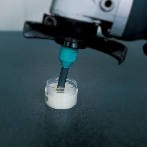

troi.g Δημοσ. 6 Σεπτεμβρίου 2022 Δημοσ. 6 Σεπτεμβρίου 2022 5 ώρες πριν, Insane84 είπε Καλημέρα, Θέλω να αγοράσω ένα κρουστικό δράπανο για να τρυπήσω πλακάκι μπάνιου από γρανίτη. Με φοβίζει λίγο καθώς στο παρελθόν έχω δει να ζορίζονται πολύ ακόμα και τρυπάνια γυαλιού μέχρι και να σπάνε ή να χαλάει η μύτη τους σε παρόμοια χρήση. Σκέφτομαι να πάρω το παρακάτω καθώς έχει καλές κριτικές αλλά για να το έχω γενικά και με τα εργαλεία για μαστορέματα στο σπίτι. https://www.skroutz.gr/s/9362007/Total-THKTHP1012-Κρουστικό-Δράπανο-650W-με-Θήκη.html?from=best_sellers_tag Πιστεύετε θα κάνει την δουλειά ή να κοιτάξω κάτι πιο δυνατό? Μια χαρά είναι, αλλά όπως ήδη σου είπαν χωρίς κρούση. Θα πάρεις αυτό, και όση ώρα τρύπας θα ψεκαζεις νερό. Μόλις τρυπήσεις το πλακάκι, το βγάζεις και συνεχίζεις με διαμαντοτρυπανο 6. ή ότι διάμετρο θέλεις. Δε ξέρω αν θέλεις μεγαλύτερη διάμετρο, αλλά εάν είναι για αξεσουάρ είναι οκ. https://www.skroutz.gr/s/18615397/Dewalt-Ποτηροτρύπανο-Διαμαντέ-Τρυπάνι-Πλακιδίων-6mm-DT6038-με-Διάμετρο-6mm.html
mechpanos Δημοσ. 6 Σεπτεμβρίου 2022 Δημοσ. 6 Σεπτεμβρίου 2022 2 λεπτά πριν, troi.g είπε Μια χαρά είναι, αλλά όπως ήδη σου είπαν χωρίς κρούση. Θα πάρεις αυτό, και όση ώρα τρύπας θα ψεκαζεις νερό. Μόλις τρυπήσεις το πλακάκι, το βγάζεις και συνεχίζεις με διαμαντοτρυπανο 6. ή ότι διάμετρο θέλεις. Δε ξέρω αν θέλεις μεγαλύτερη διάμετρο, αλλά εάν είναι για αξεσουάρ είναι οκ. https://www.skroutz.gr/s/18615397/Dewalt-Ποτηροτρύπανο-Διαμαντέ-Τρυπάνι-Πλακιδίων-6mm-DT6038-με-Διάμετρο-6mm.html Εμένα ο υδραυλικός μου τρυπάει με τροχό, στον οποίο βάζει διαμαντοτρύπανο
Ukforthemoment Δημοσ. 6 Σεπτεμβρίου 2022 Δημοσ. 6 Σεπτεμβρίου 2022 Yπάρχουν ειδικά τρυπανάκια για πλακάκια https://www.skroutz.gr/c/3136/trypania-mytes/f/966159/trypania.html?keyphrase=πλακιδιων&o=τρυπανι+πλακιδιων
troi.g Δημοσ. 6 Σεπτεμβρίου 2022 Δημοσ. 6 Σεπτεμβρίου 2022 32 λεπτά πριν, mechpanos είπε Εμένα ο υδραυλικός μου τρυπάει με τροχό, στον οποίο βάζει διαμαντοτρύπανο Ναι , το γνωριζω , και είναι πιο γρήγορο απ οτιδήποτε άλλο , αλλα θέλει εμπειρία, γιατί εύκολα γίνεται λάθος. Επίσης το παλικάρι θέλει να έχει τρυπάνι και τα υπόλοιπα εργαλεια που έχει σαν σετ , οπότε δε θα τον βολέψει αυτή η λύση 1
