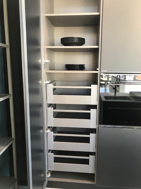

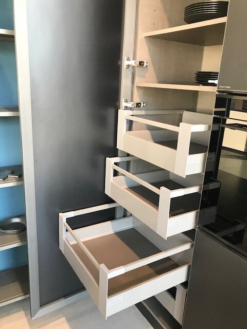

Insane84 Δημοσ. 7 Σεπτεμβρίου 2022 Δημοσ. 7 Σεπτεμβρίου 2022 (επεξεργασμένο) Για τα παρακάτω τέσσερα συρταρωτά καλάθια, μου ζητάει γνωστή και επώνυμη εισαγωγική εταιρεία κουζινών σαν διαφορά, το ποσό των 400ευρώ + ΦΠΑ και μάλιστα με 50% έκπτωση δηλαδή 800ευρώ + ΦΠΑ αρχική τιμή. Επειδή εγώ αν και καταλαβαίνω από μηχανισμούς, ποιότητα κτλ το θεωρώ εξωφρενικό, μπορείτε να μου πείτε την γνώμη σας? Επίσης ένας μαραγκός θα μπορούσε εκ των υστέρων να το κάνει φτηνότερα? Αν ναι ξέρετε κάποιον?? Επεξ/σία 7 Σεπτεμβρίου 2022 από Insane84

paylidis Δημοσ. 8 Σεπτεμβρίου 2022 Δημοσ. 8 Σεπτεμβρίου 2022 17 ώρες πριν, Insane84 είπε Για τα παρακάτω τέσσερα συρταρωτά καλάθια, μου ζητάει γνωστή και επώνυμη εισαγωγική εταιρεία κουζινών σαν διαφορά, το ποσό των 400ευρώ + ΦΠΑ και μάλιστα με 50% έκπτωση δηλαδή 800ευρώ + ΦΠΑ αρχική τιμή. Επειδή εγώ αν και καταλαβαίνω από μηχανισμούς, ποιότητα κτλ το θεωρώ εξωφρενικό, μπορείτε να μου πείτε την γνώμη σας? Επίσης ένας μαραγκός θα μπορούσε εκ των υστέρων να το κάνει φτηνότερα? Αν ναι ξέρετε κάποιον?? πολλα μου φαινονται και εμενα βεβαια εξαρταται και τι μηχανισμους θα βαλεις, γιατι μπορει να πας σε ενα τυπου φτιαχτο μονος σου και να σου πουν 100-150 ολα πακετο αλλα οι μηχανισμοι να χαλασουν στο μηνα απο το βαρος που θα βαλεις... εχει μηχανισμους με 3€ εχει και με 30€...
mechpanos Δημοσ. 8 Σεπτεμβρίου 2022 Δημοσ. 8 Σεπτεμβρίου 2022 17 ώρες πριν, Insane84 είπε Για τα παρακάτω τέσσερα συρταρωτά καλάθια, μου ζητάει γνωστή και επώνυμη εισαγωγική εταιρεία κουζινών σαν διαφορά, το ποσό των 400ευρώ + ΦΠΑ και μάλιστα με 50% έκπτωση δηλαδή 800ευρώ + ΦΠΑ αρχική τιμή. Επειδή εγώ αν και καταλαβαίνω από μηχανισμούς, ποιότητα κτλ το θεωρώ εξωφρενικό, μπορείτε να μου πείτε την γνώμη σας? Επίσης ένας μαραγκός θα μπορούσε εκ των υστέρων να το κάνει φτηνότερα? Αν ναι ξέρετε κάποιον?? Δεν φαίνεται με τι μηχανισμούς είναι, αν έχουν φρένα, κλπ. Αλλά μπορείς εδώ να πάρεις μια ιδέα, για συρταρωτά καλάθια τροφοθήκης. Μερικά μαζί με μηχανισμούς ναι ξεπερνούν το κατοστάρικο το τεμάχιο...
Insane84 Δημοσ. 8 Σεπτεμβρίου 2022 Δημοσ. 8 Σεπτεμβρίου 2022 Καλά ναι προφανώς και θέλω κάτι ποιοτικό και όχι κάτι φτηνό που μπορεί και να κρεμάσει σε ένα χρόνο απλώς θέλω να ξέρω αν μπορώ με κάποιον μαραγκό να το κάνω φτηνότερα από αυτό που μου είπανε καθώς πρόκειται για εισαγωγική εταιρεία από Ιταλία που φημίζεται για την ποιότητα αλλά και για τις ακριβές τιμές. @mechpanos Έβαλες κάποιο λινκ? Δε βλέπω κάτι.

Insane84 Δημοσ. 8 Σεπτεμβρίου 2022 Δημοσ. 8 Σεπτεμβρίου 2022 3 ώρες πριν, mechpanos είπε Δεν φαίνεται με τι μηχανισμούς είναι, αν έχουν φρένα, κλπ. Αλλά μπορείς εδώ να πάρεις μια ιδέα, για συρταρωτά καλάθια τροφοθήκης. Μερικά μαζί με μηχανισμούς ναι ξεπερνούν το κατοστάρικο το τεμάχιο... Όπως με ενημέρωσαν, τα συρταρωτά καλάθια είναι της εταιρείας BLUM με τηλεσκοπικούς μηχανισμούς ολικής εξαγωγής και σύστημα απαλού κλεισίματος (φρένο)
