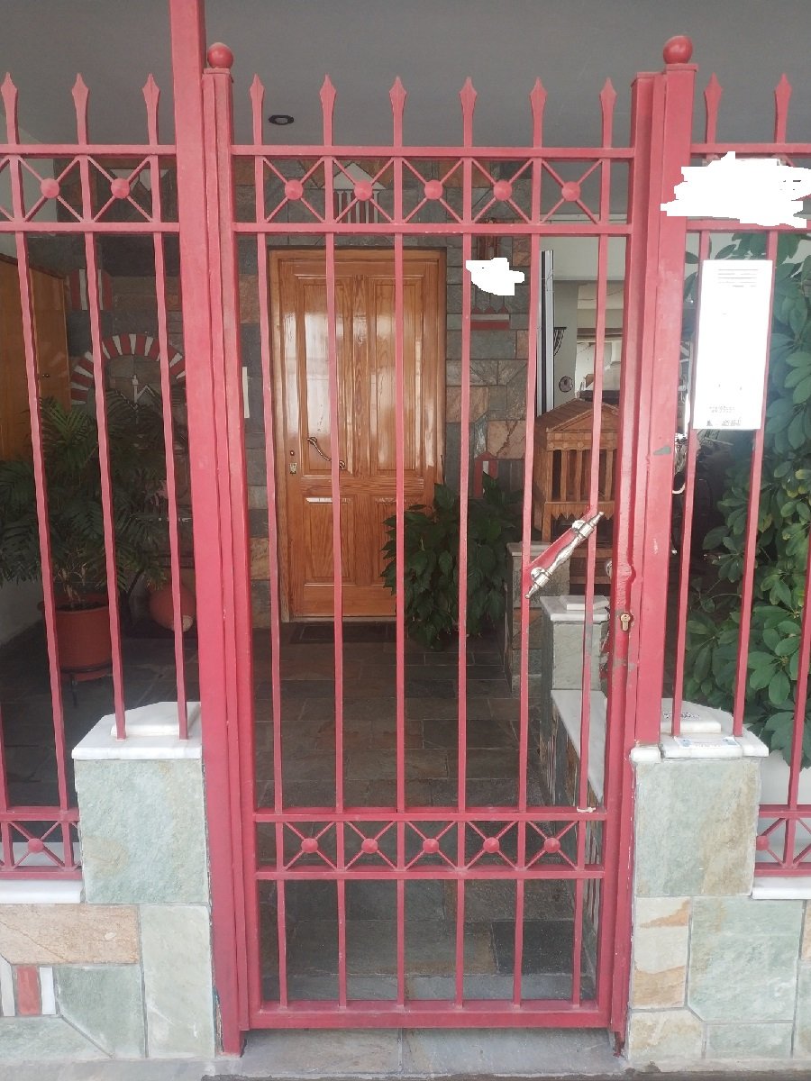

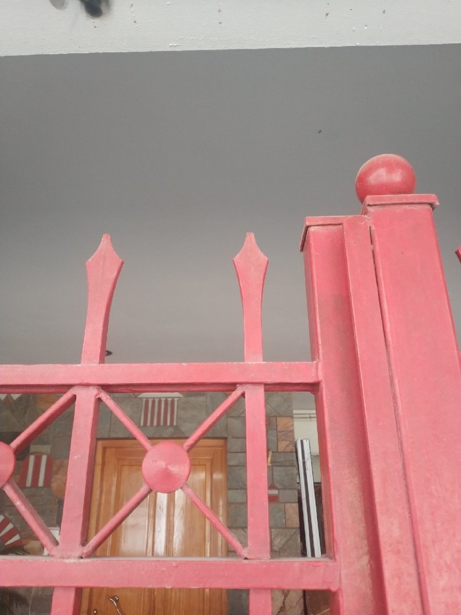

Amaretos Δημοσ. 13 Σεπτεμβρίου 2022 Δημοσ. 13 Σεπτεμβρίου 2022 Για πειτε καμια ιδεα, αυτη ειναι η εξωτερικη πορτα της πολυκατοικιας και μερικες φορες οι deliverades φευγουν και δεν την κλεινουν καλα και δεν πιανει η γλωσσα, μηχανισμο πανω δεν ειναι ευκολο να μπει γιατι δεν εχει σταθερο σημειο για να πιασει, εχω βρει κατι τηλεσκοπικους που παει μακρια η βαλιτσα οικονομικα, μηπως υπαρχει κατι δεν ξερω σαν αισθητηρας κατι , που μπαινει και στην πορτα και στην σταθερη σιδερενια κολωνα, και αν δεν ειναι "ευθυγραμισμενα" ξερω γω να χτυπαει κατι της, ωστε να το παιρνουμε χαμπαρι? Τωρα η λυση ειναι αρκετες φορες να κατεβαινουμε εμεις για το delivery για να σιγουρεψουμε οτι θα την κλεισουν. Βαζω και 2 φωτο, αν καποιος εχει καμια ιδεα
nickol-us Δημοσ. 13 Σεπτεμβρίου 2022 Δημοσ. 13 Σεπτεμβρίου 2022 6 λεπτά πριν, Amaretos είπε Για πειτε καμια ιδεα, αυτη ειναι η εξωτερικη πορτα της πολυκατοικιας και μερικες φορες οι deliverades φευγουν και δεν την κλεινουν καλα και δεν πιανει η γλωσσα, μηχανισμο πανω δεν ειναι ευκολο να μπει γιατι δεν εχει σταθερο σημειο για να πιασει, εχω βρει κατι τηλεσκοπικους που παει μακρια η βαλιτσα οικονομικα, μηπως υπαρχει κατι δεν ξερω σαν αισθητηρας κατι , που μπαινει και στην πορτα και στην σταθερη σιδερενια κολωνα, και αν δεν ειναι "ευθυγραμισμενα" ξερω γω να χτυπαει κατι της, ωστε να το παιρνουμε χαμπαρι? Τωρα η λυση ειναι αρκετες φορες να κατεβαινουμε εμεις για το delivery για να σιγουρεψουμε οτι θα την κλεισουν. Βαζω και 2 φωτο, αν καποιος εχει καμια ιδεα Για ψάξε λίγο ελατήριο επαναφοράς πόρτας (πχ, πχ) μήπως σου κάνει, είναι και σχετικά φτηνά, από τις φωτό που ανέβασες δε φαίνεται αν μπορεί να μπει αλλά λογικά κάνει
Amaretos Δημοσ. 13 Σεπτεμβρίου 2022 Δημοσ. 13 Σεπτεμβρίου 2022 12 λεπτά πριν, nickol-us είπε Για ψάξε λίγο ελατήριο επαναφοράς πόρτας (πχ, πχ) μήπως σου κάνει, είναι και σχετικά φτηνά, από τις φωτό που ανέβασες δε φαίνεται αν μπορεί να μπει αλλά λογικά κάνει Αυτην ειναι ολη η πορτα, δεν ειμαι σιγουρος οτι αυτο το ελατηριο ειναι αρκετα δυνατο για να την κλεισει, ειναι σιδερενια ξερω γω.,
