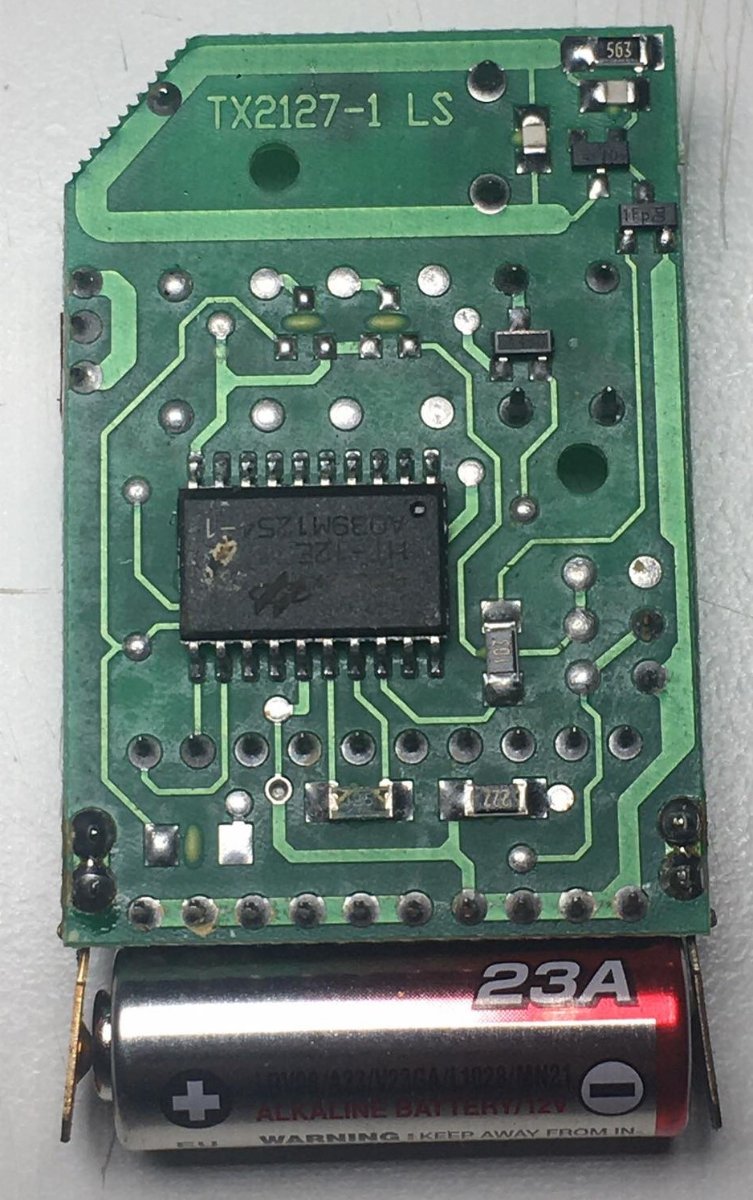

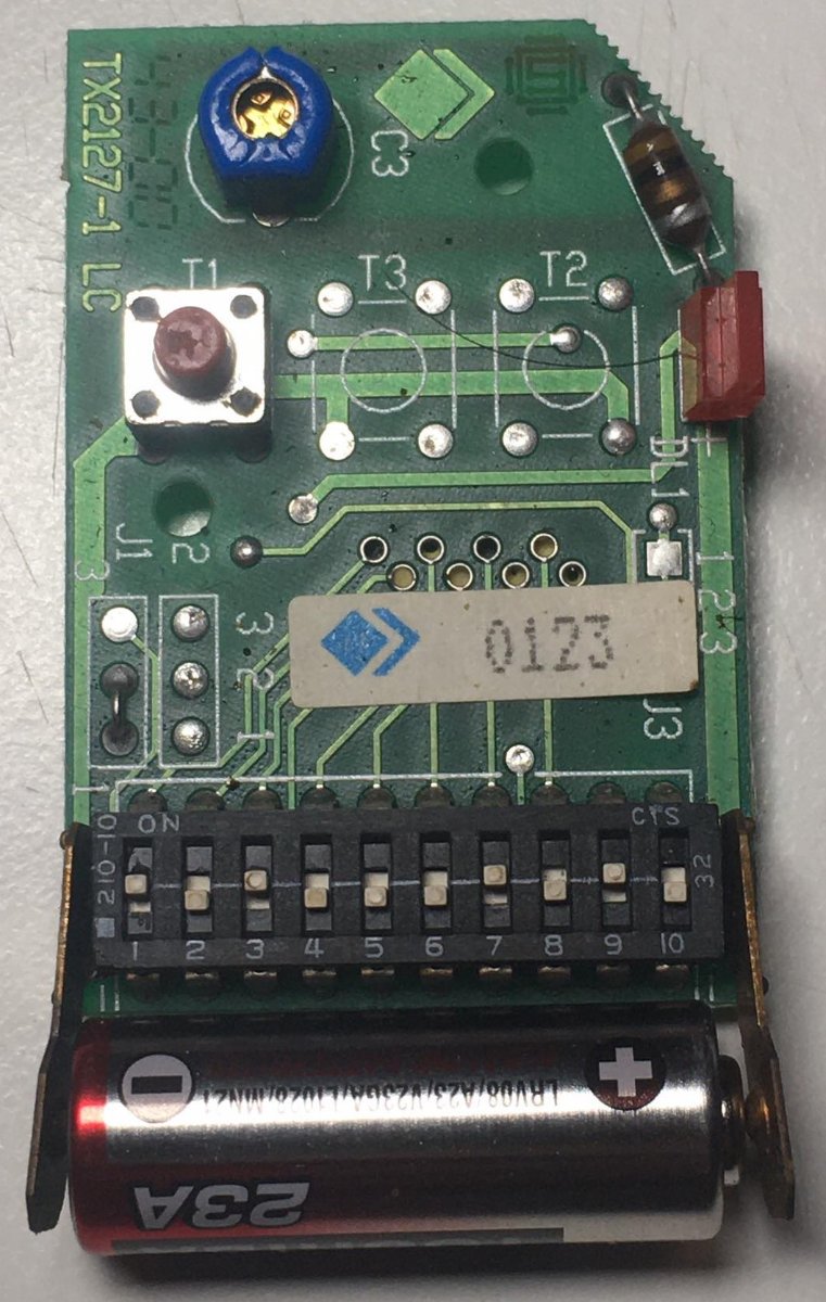

cthulhucarbide Δημοσ. 16 Σεπτεμβρίου 2022 Δημοσ. 16 Σεπτεμβρίου 2022 3 ώρες πριν, Doubt είπε Για προσωρινά, καλύτερα κάνε υπομονή. Αν στην προσπάθεια να το επισκευάσεις αυτό βγει off, τότε;; Το προσωρινά μπορεί να είναι για όσο θα είμαι σε αυτό το σπίτι οπότε δεν έχει νόημα να κάνω υπομονή Ε αν χαλάσει κάνω πέτρα την καρδιά και παίρνω άλλο 3 ώρες πριν, userAnon είπε βρες κάποιο που δουλεύει όπως θες από τους γείτονες και ψάξε το ίδιο Δεν έχω ιδιαίτερες επαφές με τους γείτονες αλλά όπως είπα έλεγα μήπως υπάρχει κάποιο κόλπο τζάμπα 3 ώρες πριν, mechpanos είπε Κόλλα του στις επαφές ένα Shelly 1 σύνδεσέ το στο wi fi και ανοιγοκλεινέ το από το κινητό. Βάλε και ένα door - window sensor για να ξέρεις αν το πορτόνι είναι ανοιχτό ή κλειστό και είσαι τζετ. Αλλά πιο φτηνά και καλά να πάρεις ένα άλλο κοντρόλι. Δεν υπάρχει wi-fi στο σημείο που είναι η γκαραζόπορτα αλλά έτσι και αλλιώς όπως είπες θα έβγαινε πιο φτηνά να έπαιρνα ένα νέο! Αυτό που είπα με επέκταση της κεραίας υπάρχει κάποιος λόγος να μην το δοκιμάσω? Μου φαίνεται ότι δεν χάνω και τίποτα. Θα το είχα δοκιμάσει ήδη αλλά δεν ξέρω ποια από τις επαφές στην φωτογραφία είναι η κεραία για να βάλω εκεί ένα καλωδιάκι

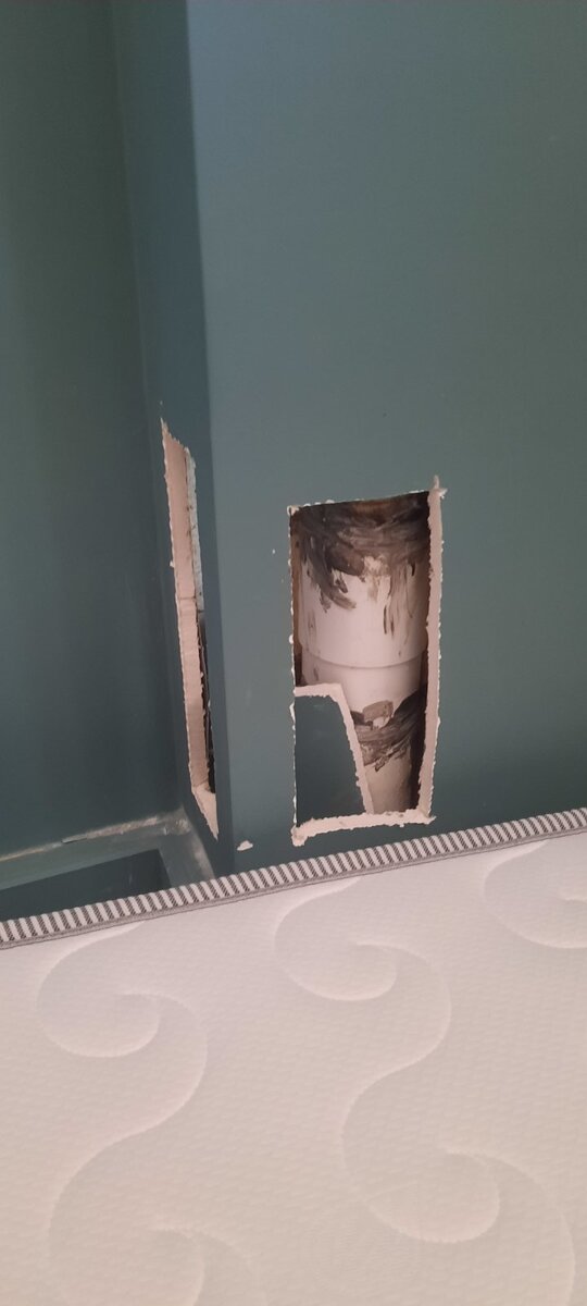

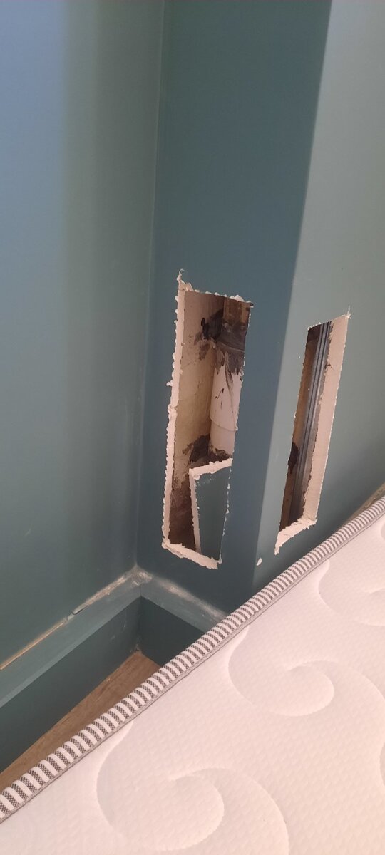

mhortis Δημοσ. 16 Σεπτεμβρίου 2022 Δημοσ. 16 Σεπτεμβρίου 2022 Καλησπέρα! Θα ήθελα τη συμβουλή σας σχετικά με μια μικρή (;) δουλειά που πρέπει να γίνει στο σπίτι. Λέω εξ'αρχής πως είμαι άσχετος με μαστορέματα, οπότε την υπομονή σας παρακαλώ 🙂 Σε ένα δωμάτιο που πριν ήταν κουζίνα και έγινε αλλαγή χρήσης σε γραφείο/υπνοδωμάτιο, από τη στιγμή που έγινε η ανακαίνιση και η αλλαγή χρήσης υπήρχε πρόβλημα με οσμές (κάποιες φορές οσμή υγρασίας, κάποιες φορές οσμή αποχέτευσης κουζίνας). Με τα πολλά, ήρθε ο υδραυλικός που είχε φτιάξει τις σωληνώσεις στην ανακαίνιση να δει το χώρο και κατέληξε πως το πρόβλημα υπήρχε στη σωλήνα της αποχέτευσης που είχε μια μικρή ρωγμή. Η σωλήνα είναι καλυμμένη με γυψοσανίδα (όπως φαίνεται στις φωτογραφίες), επομένως έκοψε δύο κομμάτια από τη γυψοσανίδα για να κλείσει τη ρωγμή. Αυτά έγιναν πριν από το καλοκαίρι και η οδηγία ήταν να αφήνουμε το δωμάτιο κλειστό για κάποιες μέρες χωρίς να αερίζεται για να δούμε αν θα ξαναμυρίσει. Η αλήθεια είναι πως πλέον δε μυρίζει. Δεν ξέρω αν φταίει το ότι είναι καλοκαίρι ή αν όντως λύθηκε το πρόβλημα. Το ερώτημά μου είναι το εξής: Τι είδους μάστορα θα πρέπει να φέρω για να κλείσω τη γυψοσανίδα και να βαφτεί από πάνω για να επανέλθει στο να είναι ομοιόμορφο με το υπόλοιπο δωμάτιο; Είναι ένας μάστορας ή περισσότεροι; Επίσης, ο υδραυλικός μου είπε πως ίσως είναι καλή ιδέα να μην κλείσει τελείως αλλά να μπει μία σίτα 10χ10 για να αερίζεται από μέσα η σωλήνα. Στέκει κάτι τέτοιο; Επειδή ο χώρος προορίζεται για βρεφικό δωμάτιο, δεν μου φαίνεται και πολύ καλή ιδέα να υπάρχει τρύπα σε ένα μέρος που μπορεί να διαχέει μυρωδιές... Ευχαριστώ για το χρόνο σας!

NikosKallithea Δημοσ. 16 Σεπτεμβρίου 2022 Δημοσ. 16 Σεπτεμβρίου 2022 24 λεπτά πριν, mhortis είπε Καλησπέρα! Θα ήθελα τη συμβουλή σας σχετικά με μια μικρή (;) δουλειά που πρέπει να γίνει στο σπίτι. Λέω εξ'αρχής πως είμαι άσχετος με μαστορέματα, οπότε την υπομονή σας παρακαλώ 🙂 Σε ένα δωμάτιο που πριν ήταν κουζίνα και έγινε αλλαγή χρήσης σε γραφείο/υπνοδωμάτιο, από τη στιγμή που έγινε η ανακαίνιση και η αλλαγή χρήσης υπήρχε πρόβλημα με οσμές (κάποιες φορές οσμή υγρασίας, κάποιες φορές οσμή αποχέτευσης κουζίνας). Με τα πολλά, ήρθε ο υδραυλικός που είχε φτιάξει τις σωληνώσεις στην ανακαίνιση να δει το χώρο και κατέληξε πως το πρόβλημα υπήρχε στη σωλήνα της αποχέτευσης που είχε μια μικρή ρωγμή. Η σωλήνα είναι καλυμμένη με γυψοσανίδα (όπως φαίνεται στις φωτογραφίες), επομένως έκοψε δύο κομμάτια από τη γυψοσανίδα για να κλείσει τη ρωγμή. Αυτά έγιναν πριν από το καλοκαίρι και η οδηγία ήταν να αφήνουμε το δωμάτιο κλειστό για κάποιες μέρες χωρίς να αερίζεται για να δούμε αν θα ξαναμυρίσει. Η αλήθεια είναι πως πλέον δε μυρίζει. Δεν ξέρω αν φταίει το ότι είναι καλοκαίρι ή αν όντως λύθηκε το πρόβλημα. Το ερώτημά μου είναι το εξής: Τι είδους μάστορα θα πρέπει να φέρω για να κλείσω τη γυψοσανίδα και να βαφτεί από πάνω για να επανέλθει στο να είναι ομοιόμορφο με το υπόλοιπο δωμάτιο; Είναι ένας μάστορας ή περισσότεροι; Επίσης, ο υδραυλικός μου είπε πως ίσως είναι καλή ιδέα να μην κλείσει τελείως αλλά να μπει μία σίτα 10χ10 για να αερίζεται από μέσα η σωλήνα. Στέκει κάτι τέτοιο; Επειδή ο χώρος προορίζεται για βρεφικό δωμάτιο, δεν μου φαίνεται και πολύ καλή ιδέα να υπάρχει τρύπα σε ένα μέρος που μπορεί να διαχέει μυρωδιές... Ευχαριστώ για το χρόνο σας! Οι γυψοσανιδες πολλες φορες σου λυνουν τα χερια και φτιαχνεις απίστευτα πράγματα μεσα στο σπιτι και πολλες φορες οπως πχ η δικιά σου περίπτωση, τοποθετούνται απλα για να καλύψουν κακοτεχνίες, για μενα πρεπει να ξηλώσεις ολη την γυψοσανίδα να καθαρισεις τον τοιχο να τον βάψεις να αλλάξεις σωλήνα αποχέτευσης και αν δεν χρησιμοποιείται να την ταπώσεις σωστά. Αλλα πιστεύω τωρα ειναι αργά, δεν ξερω. 1

kawavn800 Δημοσ. 16 Σεπτεμβρίου 2022 Δημοσ. 16 Σεπτεμβρίου 2022 16 ώρες πριν, cthulhucarbide είπε Έχω το παρακάτω κοντρόλ γκαραζόπορτας: Το πρόβλημα είναι ότι ακόμα και με ολοκαίνουρια μπαταρία το αναθεματισμένο δεν έχει καθόλου εμβέλεια. Πρέπει να πάω στα 5 μέτρα ξερωγώ για να πιάσει. (Οι άλλοι ένοικοι με διαφορετικό κοντρόλ την ανοίγουν από πολύ πιο μακρυά οπότε δεν φταίει η κεραία του σταθερού μηχανήματος) Μπορούμε να κάνουμε κανα κόλπο για να βελτιωθεί? Πχ να κολλήσουμε ένα καλωδιάκι για να μακρύνει η κεραία? Δεν με ενδιαφέρει πολύ η εμφάνισή του (σε λογικά πλαίσια πάντα) Υπάρχουν καταστήματα ηλεκτρονικών που μπορούν με ελάχιστα χρήματα να σου κάνουν κλώνο με καλύτερη εμβέλεια. Έτσι έκανα για τον συναγερμό μου. 4 ώρες πριν, mhortis είπε Καλησπέρα! Θα ήθελα τη συμβουλή σας σχετικά με μια μικρή (;) δουλειά που πρέπει να γίνει στο σπίτι. Λέω εξ'αρχής πως είμαι άσχετος με μαστορέματα, οπότε την υπομονή σας παρακαλώ 🙂 Σε ένα δωμάτιο που πριν ήταν κουζίνα και έγινε αλλαγή χρήσης σε γραφείο/υπνοδωμάτιο, από τη στιγμή που έγινε η ανακαίνιση και η αλλαγή χρήσης υπήρχε πρόβλημα με οσμές (κάποιες φορές οσμή υγρασίας, κάποιες φορές οσμή αποχέτευσης κουζίνας). Με τα πολλά, ήρθε ο υδραυλικός που είχε φτιάξει τις σωληνώσεις στην ανακαίνιση να δει το χώρο και κατέληξε πως το πρόβλημα υπήρχε στη σωλήνα της αποχέτευσης που είχε μια μικρή ρωγμή. Η σωλήνα είναι καλυμμένη με γυψοσανίδα (όπως φαίνεται στις φωτογραφίες), επομένως έκοψε δύο κομμάτια από τη γυψοσανίδα για να κλείσει τη ρωγμή. Αυτά έγιναν πριν από το καλοκαίρι και η οδηγία ήταν να αφήνουμε το δωμάτιο κλειστό για κάποιες μέρες χωρίς να αερίζεται για να δούμε αν θα ξαναμυρίσει. Η αλήθεια είναι πως πλέον δε μυρίζει. Δεν ξέρω αν φταίει το ότι είναι καλοκαίρι ή αν όντως λύθηκε το πρόβλημα. Το ερώτημά μου είναι το εξής: Τι είδους μάστορα θα πρέπει να φέρω για να κλείσω τη γυψοσανίδα και να βαφτεί από πάνω για να επανέλθει στο να είναι ομοιόμορφο με το υπόλοιπο δωμάτιο; Είναι ένας μάστορας ή περισσότεροι; Επίσης, ο υδραυλικός μου είπε πως ίσως είναι καλή ιδέα να μην κλείσει τελείως αλλά να μπει μία σίτα 10χ10 για να αερίζεται από μέσα η σωλήνα. Στέκει κάτι τέτοιο; Επειδή ο χώρος προορίζεται για βρεφικό δωμάτιο, δεν μου φαίνεται και πολύ καλή ιδέα να υπάρχει τρύπα σε ένα μέρος που μπορεί να διαχέει μυρωδιές... Ευχαριστώ για το χρόνο σας! Βρες δύο υφασμάτινες ταινίες που έχουν κόλλα. Τύλιξε όσο μπορείς καλύτερα τις ενώσεις στις σωλήνες και θα είσαι οκ από οσμές. Εάν θέλεις να έχεις πάντα πρόσβαση στην συγκεκριμένη περιοχή να το κάνεις πορτάκι με μεντεσέ από γυψοσανίδα. 2
ΠάρηςΓ Δημοσ. 16 Σεπτεμβρίου 2022 Δημοσ. 16 Σεπτεμβρίου 2022 4 ώρες πριν, mhortis είπε Καλησπέρα! Θα ήθελα τη συμβουλή σας σχετικά με μια μικρή (;) δουλειά που πρέπει να γίνει στο σπίτι. Λέω εξ'αρχής πως είμαι άσχετος με μαστορέματα, οπότε την υπομονή σας παρακαλώ 🙂 Σε ένα δωμάτιο που πριν ήταν κουζίνα και έγινε αλλαγή χρήσης σε γραφείο/υπνοδωμάτιο, από τη στιγμή που έγινε η ανακαίνιση και η αλλαγή χρήσης υπήρχε πρόβλημα με οσμές (κάποιες φορές οσμή υγρασίας, κάποιες φορές οσμή αποχέτευσης κουζίνας). Με τα πολλά, ήρθε ο υδραυλικός που είχε φτιάξει τις σωληνώσεις στην ανακαίνιση να δει το χώρο και κατέληξε πως το πρόβλημα υπήρχε στη σωλήνα της αποχέτευσης που είχε μια μικρή ρωγμή. Η σωλήνα είναι καλυμμένη με γυψοσανίδα (όπως φαίνεται στις φωτογραφίες), επομένως έκοψε δύο κομμάτια από τη γυψοσανίδα για να κλείσει τη ρωγμή. Αυτά έγιναν πριν από το καλοκαίρι και η οδηγία ήταν να αφήνουμε το δωμάτιο κλειστό για κάποιες μέρες χωρίς να αερίζεται για να δούμε αν θα ξαναμυρίσει. Η αλήθεια είναι πως πλέον δε μυρίζει. Δεν ξέρω αν φταίει το ότι είναι καλοκαίρι ή αν όντως λύθηκε το πρόβλημα. Το ερώτημά μου είναι το εξής: Τι είδους μάστορα θα πρέπει να φέρω για να κλείσω τη γυψοσανίδα και να βαφτεί από πάνω για να επανέλθει στο να είναι ομοιόμορφο με το υπόλοιπο δωμάτιο; Είναι ένας μάστορας ή περισσότεροι; Επίσης, ο υδραυλικός μου είπε πως ίσως είναι καλή ιδέα να μην κλείσει τελείως αλλά να μπει μία σίτα 10χ10 για να αερίζεται από μέσα η σωλήνα. Στέκει κάτι τέτοιο; Επειδή ο χώρος προορίζεται για βρεφικό δωμάτιο, δεν μου φαίνεται και πολύ καλή ιδέα να υπάρχει τρύπα σε ένα μέρος που μπορεί να διαχέει μυρωδιές... Ευχαριστώ για το χρόνο σας! Δε χρειαζεται να παιρνει αερα αλλα ουτε ειναι επισκεψιμο κανονικα. Μπορει να μπαλωθει απο γυψοσανιδα ή μπογιατζη. Εγω θα αλλαζα ολο το κομματι της σανιδας. 1
