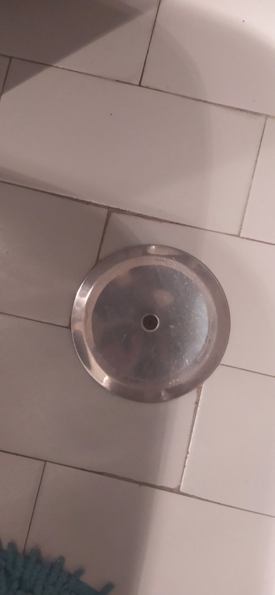

Kapetanakos Δημοσ. 9 Οκτωβρίου 2022 Δημοσ. 9 Οκτωβρίου 2022 Παιδιά ξέρει κανείς που θα βρω κάτι τέτοιο , προσοχή είναι 14cm και όχι 12 σαν τα περισσότερα. Επίσης έχει ένα σφιγκτήρα πλαστικό που τεντώνει την τάπα.
