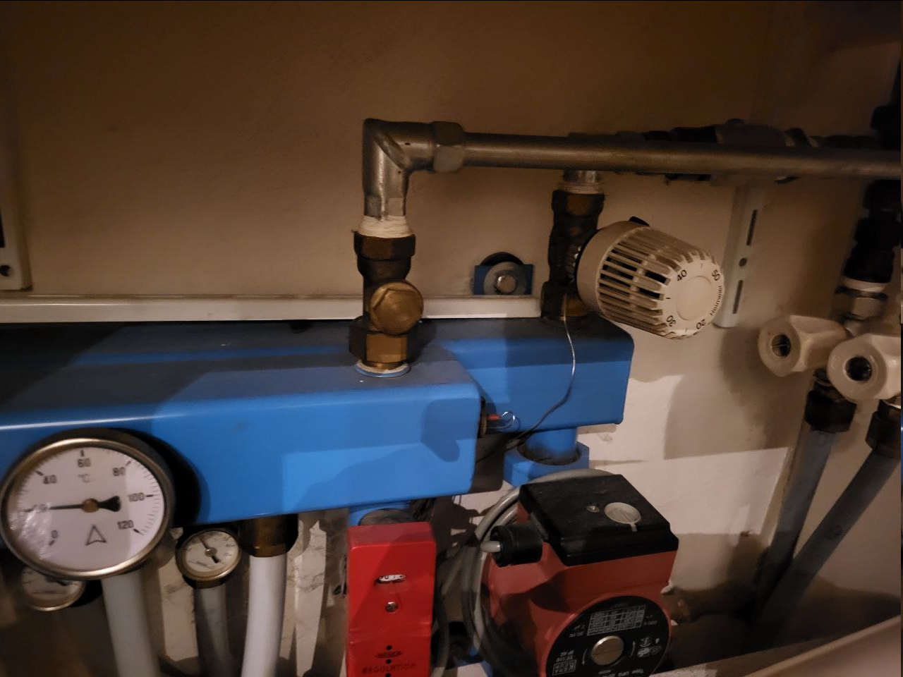

ribo7 Δημοσ. 31 Οκτωβρίου 2022 Δημοσ. 31 Οκτωβρίου 2022 (επεξεργασμένο) Σε μικρό ντουλαπάκι/πόρτα που το έχω για αποθηκευτικο χωρο και δεν το ανοιγω συχνά, η μυρωδιά ως συνδιασμός κλεισούρας/υγρασίας έχει αρχισει και γίνεται εντονότερη. Να πως στο βάθος έχει και κάτι σωλήνες, που δεν νομίζω είναι για το φυσικό αέριο (αν και δεν είμαι σίγουρος). Τι μπορώ να κάνω να διωξω την μυρωδιά? Κανά καλό προϊόν να απορροφάει υγρασία? Αν υπάρχει κάποια διαρροή αερίου, πως μπορώ να το ελέγξω? Επεξ/σία 31 Οκτωβρίου 2022 από ribo7
mechpanos Δημοσ. 1 Νοεμβρίου 2022 Δημοσ. 1 Νοεμβρίου 2022 10 ώρες πριν, ribo7 είπε Σε μικρό ντουλαπάκι/πόρτα που το έχω για αποθηκευτικο χωρο και δεν το ανοιγω συχνά, η μυρωδιά ως συνδιασμός κλεισούρας/υγρασίας έχει αρχισει και γίνεται εντονότερη. Να πως στο βάθος έχει και κάτι σωλήνες, που δεν νομίζω είναι για το φυσικό αέριο (αν και δεν είμαι σίγουρος). Τι μπορώ να κάνω να διωξω την μυρωδιά? Κανά καλό προϊόν να απορροφάει υγρασία? Αν υπάρχει κάποια διαρροή αερίου, πως μπορώ να το ελέγξω? Πού είναι αυτό το ντουλάπι και από πού έρχονται οι σωληνώσεις; Δεν βλέπω να είναι αέριο, βλέπω κάτι σαν κολεκτέρ θέρμανσης, κυκλοφορηθή, μια θερμοστατική βαλβίδα, ρυθμιστικές βάνες τέρμα δεξιά... Τέλος πάντων για την μυρωδιά άνοιξε το ντουλάπι και αέρισέ το, και βάλε λίγη μαγειρική σόδα μέσα σε ένα δοχείο και άσε την στο ντουλάπι. Για την υγρασία, silica gel είναι το καταλληλότερο υλικό. https://manischemicals.com/el/-a-yles-chimikon/1097-silica-gel-χωρίς-δείκτη-διάφανη.html 1
hp8 Δημοσ. 1 Νοεμβρίου 2022 Δημοσ. 1 Νοεμβρίου 2022 12 ώρες πριν, ribo7 είπε Τι μπορώ να κάνω να διωξω την μυρωδιά? είχα το ίδιο πρόβλημα σε μια αποθήκη του υπογείου που δεν είχε καθόλου αερισμό Η πόρτα είναι ξύλινη και της έκοψα ένα παραθυράκι 30 χ 30 ( η βάλε ένα ανεμιστήρα με χρονοδιακόπτη και πρωί βράδυ για 10΄ ρίχνει αέρα μέσα ) και τέλος η μυρωδιά 1
