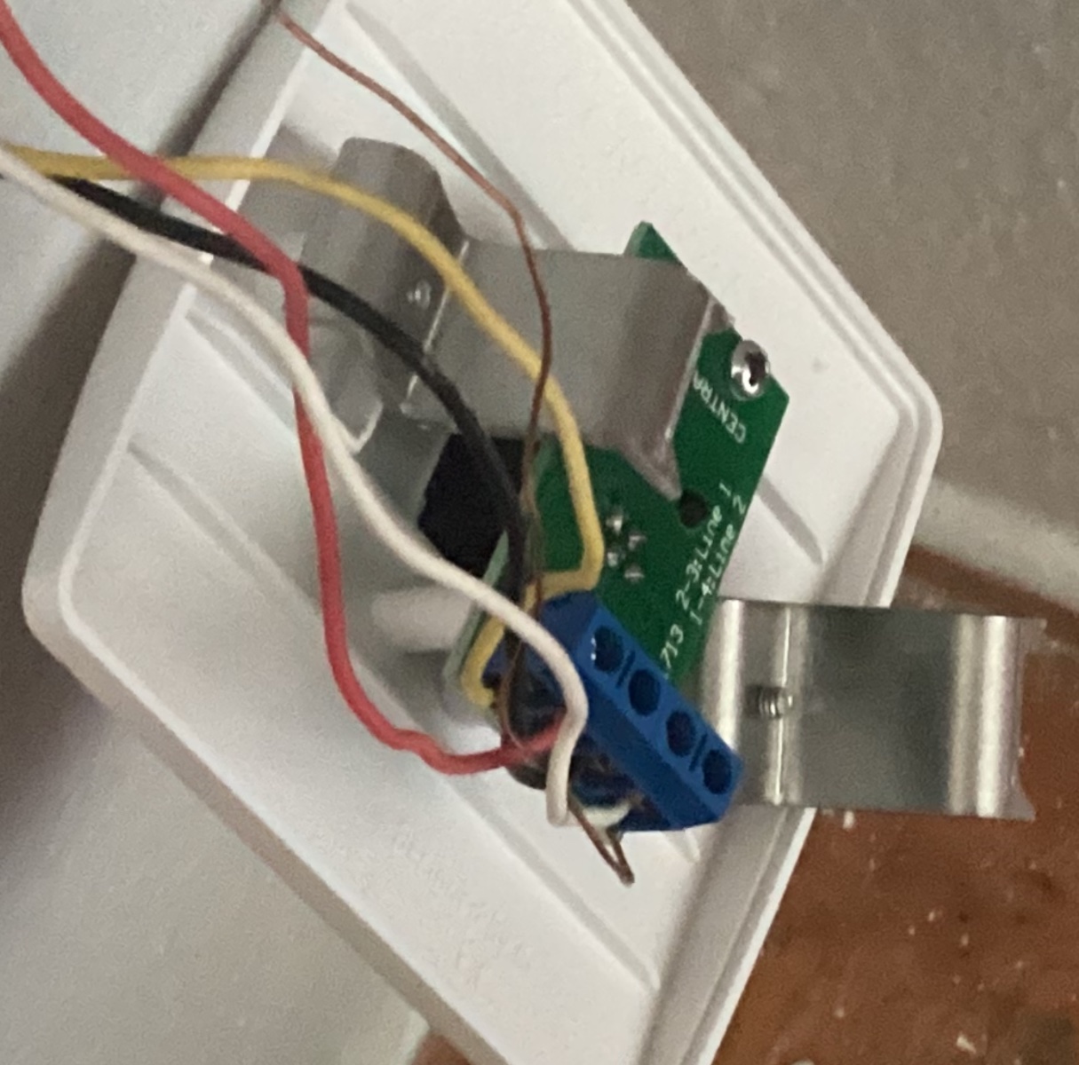

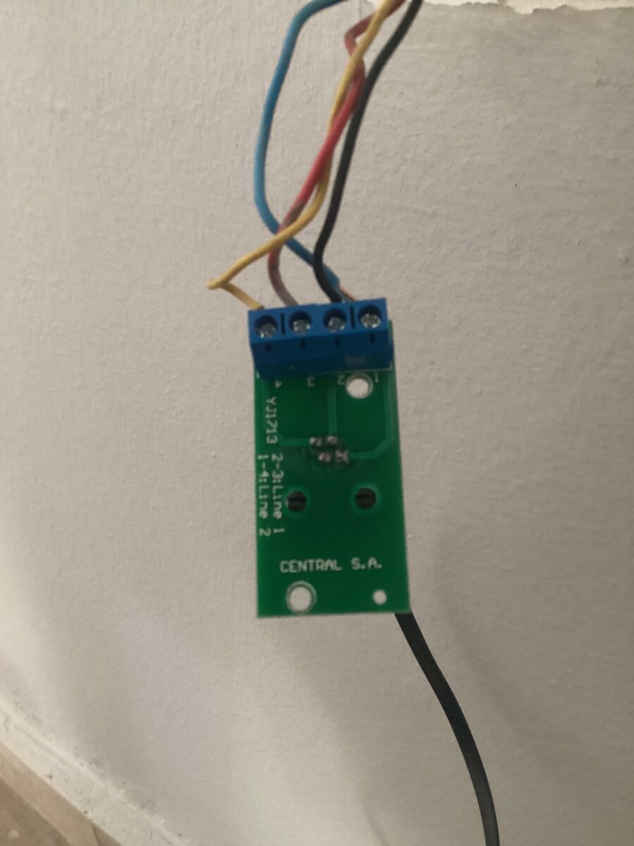

Είναι 2 σημεία στο σπίτι όπου άλλαξα την πρίζα του τηλεφώνου. Την έχω ξεμοντάρει για δίκη μου ευκολία.
Υπαρχει συγκεκριμένος τρόπος/σειρά με την οποία μπαίνουν τα πολύχρωμα καλώδια στις οπές ή απλά τα βάζω όπως ναναι;

Εάν είσαι σε vdsl όπως να ναι απλά πρέπει να βρεις το σωστό ζευγάρι κ να το βάλεις στις μεσαίες επαφές (2 παίζουν τα αλλά 2 είναι νεκρά)
