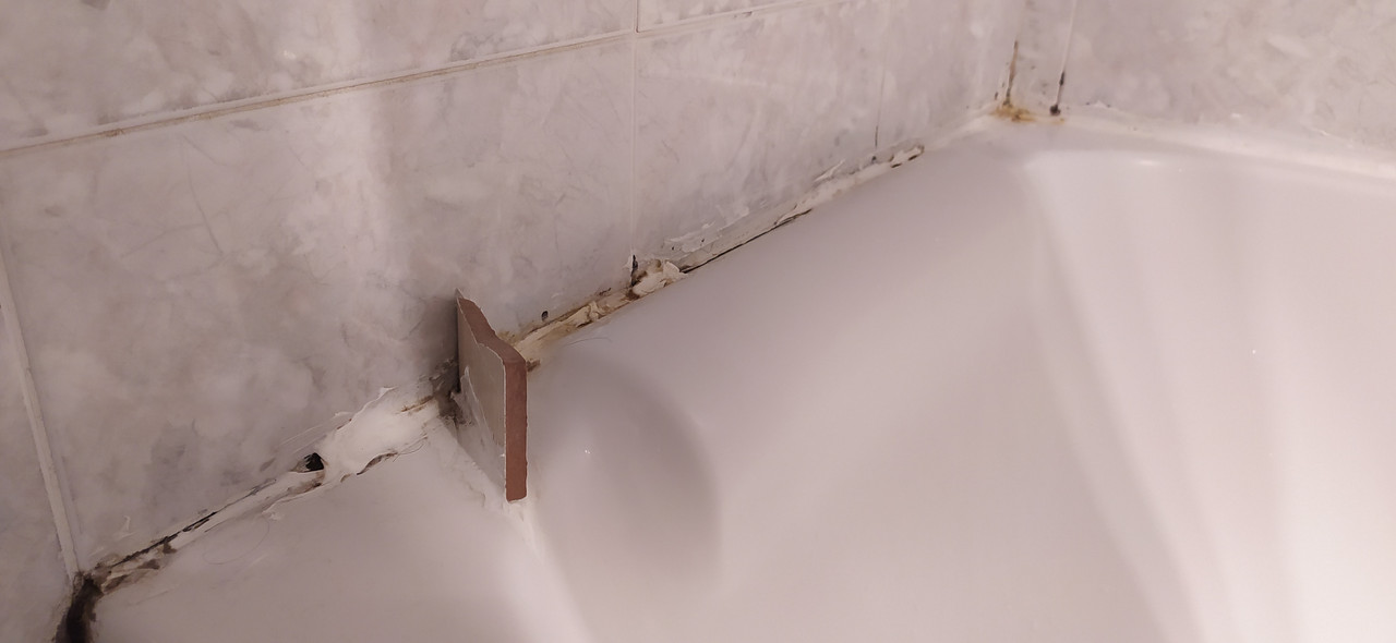

CONAN_ Δημοσ. 19 Νοεμβρίου 2022 Δημοσ. 19 Νοεμβρίου 2022 20 ώρες πριν, Swimmer21 είπε Τα φώτα σας! Όταν πέφτουν νερά στο συγκεκριμένο σημείο της μπανιέρας συνεχώς κυλάνε έξω με αποτέλεσμα να πλημμυρίζει το μπάνιο. Με αλφάδι διαπίστωσα ότι η κλίση του πλακιδίου είναι λανθασμένα ελάχιστα προς τα έξω αλλά και η ίδια η μπανιέρα είναι 2 μοίρες προς τα έξω. Πώς διορθωνεται; Καμιά ιδέα; Σκέφτομαι να βάλω κάποιο είδος αρμοκάλυπτρου σαν τοιχακι να σταματάει τα νερά αλλά θα μένουν στάσιμα εκεί. Μήπως υπάρχει κάποιο υλικό που να μοιάζει με σμάλτο η ακρυλικό να "χτίσω" όλο το σημείο (πλακάκι και μέρος μπανιέρας) και να του διαμορφώσω κλίση η οποία θα καβαλάει και το τοιχακι της μπανιέρας για να κυλάνε τα νερά μέσα; Παρόμοιο πρόβλημα ειχα και εγω με κλίση στην μπανιέρα και εκανα την παρακατω προσθήκη με ενα ρετάλι απο πλακακι και λίγη σιλικόνη. Βέβαια εμενα η μπανιέρα ειναι ακριβώς στον τοιχο χωρίς εξτρα χωρο απο πλακάκια οπως η δικιά σου... στο δειχνω σαν ιδεα.
Ukforthemoment Δημοσ. 19 Νοεμβρίου 2022 Δημοσ. 19 Νοεμβρίου 2022 4 λεπτά πριν, CONAN_ είπε Παρόμοιο πρόβλημα ειχα και εγω με κλίση στην μπανιέρα και εκανα την παρακατω προσθήκη με ενα ρετάλι απο πλακακι και λίγη σιλικόνη. Βέβαια εμενα η μπανιέρα ειναι ακριβώς στον τοιχο χωρίς εξτρα χωρο απο πλακάκια οπως η δικιά σου... στο δειχνω σαν ιδεα. Αυτό είναι λαιμητόμος.
Maurikycli Δημοσ. 19 Νοεμβρίου 2022 Δημοσ. 19 Νοεμβρίου 2022 Είναι μαλακή η σιλικόνη , δεν είναι αρκετά δυνατή για να κοντράρει αν πέσεις επάνω στο κομμάτι. 1 1
manolis940 Δημοσ. 20 Νοεμβρίου 2022 Δημοσ. 20 Νοεμβρίου 2022 1 ώρα πριν, Maurikycli είπε Είναι μαλακή η σιλικόνη , δεν είναι αρκετά δυνατή για να κοντράρει αν πέσεις επάνω στο κομμάτι. Αν το χτυπήσεις στο πλάι ίσως να έχεις δίκιο. Αν πέσεις πάνω του κάθετα πιθανών να σε χτυπήσει και το να γλιστρήσεις στην μπανιέρα είναι αρκετά εύκολο. Θα πρότεινα @CONAN_ να το αφαιρέσεις. Απ' ότι βλέπω η καλαισθησία δεν είναι προτεραιότητα σου, απλά άσε σκέτη την σιλικόνη ή βάλε λίγη ακόμα. Το νερό δεν θα μπορέσει να περάσει από πάνω της και θα πέφτε στην μπανιέρα. Εκτός και αν έχει κλίση προς τον τοίχο. 2
