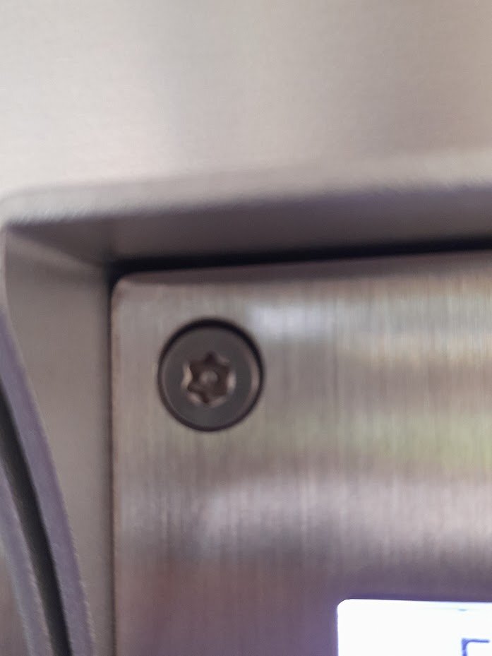

Καλημερίζω.
Έχετε δει ανάλογη βιδα? Με τι ανοιγει κάτι τέτοιο? Στην αρχη πηγα να χρησιμοποιήσω αλενάκι αλλά έχει ενα "τσουτσουνάκι" μέσα και δε κάνει :P

στην ουσία είναι ένα torx αλλά έχει και αυτό στη μέση για "ασφάλεια" (Security Torx). Αν δεν είχε μέσα στη συσκευασία το κατσαβίδι που χρειάζεται, μπορείς να κάνεις δουλειά με ένα ίσιο αν δεν είναι βιδωμένη με πολύ δύναμη
Περισσότερα εδώ: https://www.insight-security.com/what-is-a-torx-screw

Ψάξε για torx ασφαλείας.
Τυχαίο λινκ για να καταλάβεις https://www.skroutz.gr/s/23920276/Force-Σετ-9-Κλειδιά-Torx-σε-Σχήμα-Ταφ-5098T.html
