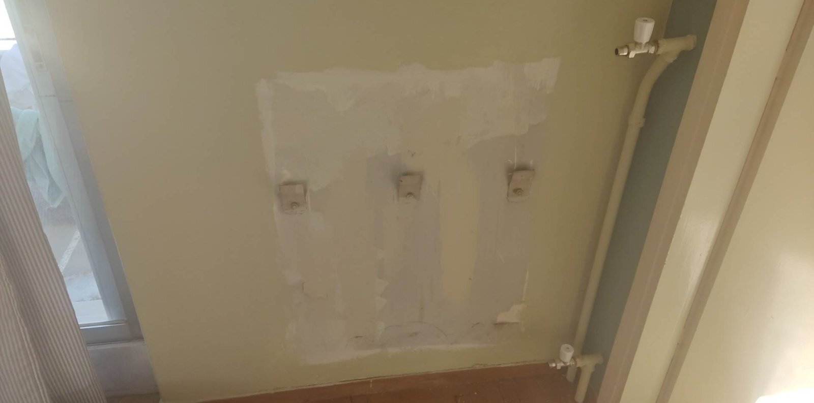

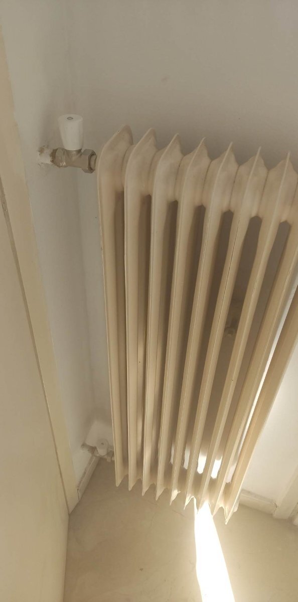

MikhailBakurin Δημοσ. 29 Μαρτίου 2023 Δημοσ. 29 Μαρτίου 2023 Τελικά ολοκληρώθηκε χθες η ταλαιπωρία μιας βδομάδας με το παλιο-καλοριφέρ που χάλασε. Άλλαξα όλους τους διακόπτες (αγορά 26 ευρώ οι 6) και έδωσα και 80 ευρώ στον υδραυλικό. Τσάμπα χρήματα, για καλοριφέρ που ανάβει 10-15 μέρες το χρόνο, αλλά τελοσπάντων, αφού δεν έχω τη δυνατότητα ελέγχου ροής, ας έχω μια ασφάλεια. Οι διακόπτες ήταν όλοι 30ετίας σίγουρα, σύμφωνα με τον υδραυλικό. Πέραν από τον 1 χαλασμένο, υπήρχαν 2 τελείως κολλημένοι που πιθανότατα θα έσπαγαν αν πήγαινε κάποιος να τους κλείσε σε περίπτωση επανάληψης κάποιου τρυπήματος. Μέσα ήταν όλοι γεμάτοι μάκα, μαυρίλες και σκουριά. Ο ένας που εν τέλει χάλασε λίγο παραπάνω με τη δική μου παρέμβαση, είχε μισοκομμένο λαστιχάκι στεγάνωσης, το οποίο πιθανώς έκοψα εγώ ολοσδιόλου, στρίβοντας με κλειδί το στέλεχος. Τα καλά νέα, είναι ότι κατόπιν συμβουλής του υδραυλικού, εβρέθη καλοριφέρ αντικατάστασης πάνελ, που να βγάζει τις απαραίτητες θερμίδες (και μερικές παραπάνω) και να χωράει στο 1 μέτρο χώρου, χωρίς να κοστίζει μία περιουσία. Απλά θα χρειαστεί ένα μικρό Γ για να γίνει η απόσταση 905 , 900. 9

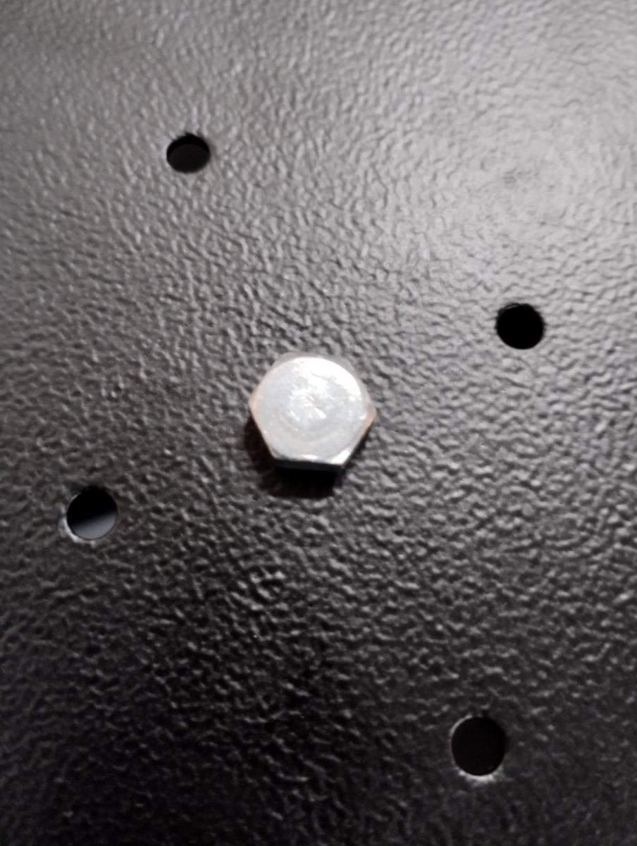

ΜΑΝΩΛΗΣ1 Δημοσ. 31 Μαρτίου 2023 Δημοσ. 31 Μαρτίου 2023 Καλημέρα. Την συμβουλη σας . Αυτη ειναι η κάτω πλευρά ενός μεταλλικού πλαισίου και θέλω να σταθεροποιήσω την βιδα από κάτω. δηλαδη στην πλευρά του πάτου. Μπορώ να βάλω παξιμάδι κάλλιστα από μέσα για αυτην την σταθεροποίηση αλλά δεν γίνεται γιατι θα πρέπει να πατήσουν εσωτερικά κάποια πλαισια και δεν θέλω να ειναι στο αερα με διαφορα ακόμα και 2 χιλιοστα πχ (αν βρω κανενα λεπτο παξιμάδι) Σκέφτηκα την λύση μιας ηλεκτροπόντας αλλά ειναι πανακριβη και οπως το βλεπω θα χρησιμοποιηθεί 50 φορές (οσα ειναι τα μεταλλικά πλαισια και μετά θα ξεχαστει στο ντουλάπι) Σκέφτηκα την λύση κολλας...θα κρατήσει ομως σταθερή την βίδα για πάντα? Εκτός αν πάω τα πλαισια σε κανεναν μαστορα (να τα εχω τρυπήσει απο πριν εκει που ειναι η βιδα) και να του παω και τις κατάλληλες βίδες για να τις ποντάρει..δεν ξέρω
cthulhucarbide Δημοσ. 31 Μαρτίου 2023 Δημοσ. 31 Μαρτίου 2023 Βρες κάποιον επαγγελματία με ηλεκτροπόντα ή tig ή απλή ηλεκτροκόλληση (να είναι καλός μάστορας όμως) αφού είναι για μια φορά. Αλλιώς δώσε περισσότερες πληροφορίες και φωτογραφίες μπας και σκεφτούμε άλλη πατέντα. Αφού δεν θα βάλεις παξιμάδι, τι ρόλο έχει η βίδα εξαρχής? 2
mechpanos Δημοσ. 31 Μαρτίου 2023 Δημοσ. 31 Μαρτίου 2023 28 λεπτά πριν, ΜΑΝΩΛΗΣ1 είπε Καλημέρα. Την συμβουλη σας . Αυτη ειναι η κάτω πλευρά ενός μεταλλικού πλαισίου και θέλω να σταθεροποιήσω την βιδα από κάτω. δηλαδη στην πλευρά του πάτου. Μπορώ να βάλω παξιμάδι κάλλιστα από μέσα για αυτην την σταθεροποίηση αλλά δεν γίνεται γιατι θα πρέπει να πατήσουν εσωτερικά κάποια πλαισια και δεν θέλω να ειναι στο αερα με διαφορα ακόμα και 2 χιλιοστα πχ (αν βρω κανενα λεπτο παξιμάδι) Σκέφτηκα την λύση μιας ηλεκτροπόντας αλλά ειναι πανακριβη και οπως το βλεπω θα χρησιμοποιηθεί 50 φορές (οσα ειναι τα μεταλλικά πλαισια και μετά θα ξεχαστει στο ντουλάπι) Σκέφτηκα την λύση κολλας...θα κρατήσει ομως σταθερή την βίδα για πάντα? Εκτός αν πάω τα πλαισια σε κανεναν μαστορα (να τα εχω τρυπήσει απο πριν εκει που ειναι η βιδα) και να του παω και τις κατάλληλες βίδες για να τις ποντάρει..δεν ξέρω Αυτή η βίδα, τί θα βιδώνει; Ποιος είναι δηλαδή, ο λόγος ύπαρξής της; Αν βιδώνει κάτι από την πάνω μεριά και σφίγγει, και δεν θες να χαλαρώσει η σύσφιξη μελλοντικά, η λύση είναι είτε βίδα με κεφάλι με δοντάκια ώστε όταν σφίξει να μαγκώσει, είτε ροδέλα και γκρόβερ κάτω από το κεφάλι της υπάρχουσας. Αν σκοπός είναι η σταθεροποίηση προ της όποιας σύσφιξης, η οποία θα γίνει αργότερα ή μπορεί και να μην γίνει ποτέ πλήρης σύσφιξη για τον οποιοδήποτε λόγο, τότε ο μόνος τρόπος είναι το ποντάρισμα. 2
immortalx Δημοσ. 31 Μαρτίου 2023 Δημοσ. 31 Μαρτίου 2023 @ΜΑΝΩΛΗΣ1 Εκτος απ τις συμβουλες που πολυ σωστα δωσαν οι φιλοι παραπανω, αν τα πλαισια εχουν καποιο ικανοποιητικο παχος (πχ τουλαχιαστον 2-3mm, αν και φαινονται δυστυχως λεπτα), θα μπορουσες να κανεις ενα υποτυπωδες πασο με κολαουζο και να βιδωσεις τη βιδα απο κατω. Φυσικα θα χρειαστει να τρυπησεις ελαφρως μικροτερη τρυπα. Δωσε τα σε ενα γνωστο να σου τα κολλησει, ειναι ο πιο ευκολος τροπος. 1
mechpanos Δημοσ. 31 Μαρτίου 2023 Δημοσ. 31 Μαρτίου 2023 1 ώρα πριν, immortalx είπε @ΜΑΝΩΛΗΣ1 Εκτος απ τις συμβουλες που πολυ σωστα δωσαν οι φιλοι παραπανω, αν τα πλαισια εχουν καποιο ικανοποιητικο παχος (πχ τουλαχιαστον 2-3mm, αν και φαινονται δυστυχως λεπτα), θα μπορουσες να κανεις ενα υποτυπωδες πασο με κολαουζο και να βιδωσεις τη βιδα απο κατω. Φυσικα θα χρειαστει να τρυπησεις ελαφρως μικροτερη τρυπα. Δωσε τα σε ενα γνωστο να σου τα κολλησει, ειναι ο πιο ευκολος τροπος. Σωστή και η λύση του κολαούζου! 1
ΜΑΝΩΛΗΣ1 Δημοσ. 31 Μαρτίου 2023 Δημοσ. 31 Μαρτίου 2023 Καλησπέρα Τα πλαισια ήρθαν με κατασκευαστικό λάθος από το εργοστάσιο. Στην μέση τους προυπάρχει μια βιδα η οποία ειναι κατασκευασμένη παρέα με το σασί την οποία και έβγαλα με τρυπάνι , τρυπώντας από κάτω. Αυτή η βιδα ειναι κοντη σε αυτά τα πλαισια, Λιγότερο από 1 εκατοστό ενώ εμείς θέλουμε τουλάχιστον 3,5-3.8cm Μήκος σπειρώματος Ο παρακάτω ειναι ο σκοπός Σταθεροποίηση πριν την συσφιξη από πάνω, ώστε να μπουν 3 πλαισια πλαστικά (με τρυπα στην μέση τους) και να πατησουν το ένα πανω από το άλλο. Αλλά για να μπορέσει να γινει σωστα η δουλειά χρειάζεται η σταθεροποίηση της. Οταν μπουν τα πλαστικά πλαισια , θα γινει σύσφιξη με μια μικρη πεταλούδα η ενα παξιμάδι από πάνω, με ενα γκροβερ πχ Μου εδωσε την λυση συνάδελφος και κατα τύχη ειχα ανταλλακτικα. Από την μέσα πλευρά στο σασί κουμπωσα μια τέτοια ασφάλεια M5 στο σπείρωμα. Ψιλοσταθεροποιήθηκε αλλά ειναι λιγο επίφοβο να φυγει. Οπότε ψαχνω και ενα τροπο να το σταθεροποιήσω από κάτω πρωτα. Θα ρωτήσω και μαστορα αφού βρω τις βιδες που θέλω. Μπορώ να κάτσω να του τρυπήσω τα πλαισια πρώτα και να του τα παω ετοιμα. Μαλλον αυτό ειναι η καλύτερη λυση για την σταθεροποίηση Σας ευχαριστω ολους για το ενδιαφέρον
