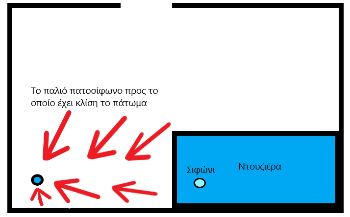

Antretng Δημοσ. 5 Απριλίου 2023 Δημοσ. 5 Απριλίου 2023 Καλημέρα. Θα χρειαστώ για ακόμα μια φορά τα φώτα σας! Μετά από αλλαγή των υδραυλικών ήρθε η ώρα να μπουν τα πλακάκια. Αυτά θα μπουν πάνω από το μωσαϊκό. Ο προβληματισμός μου αφορά λίγο τη κλίση που έχει το πάτωμα. Συγκεκριμένα έχει μια κλίση όχι εντελώς προς την κάτω αριστερή γωνία αλλά ελαφρώς προς τα μέσα (δείτε το σχεδιάκι που επισύναψα), δηλαδή προς το παλιό πατοσίφωνο (τώρα ελαφρώς μετακινήθηκε λόγω λεκάνης τουαλέτας). Ο υδραυλικός βλέποντας αυτή τη κλίση, δεν έβαλε το σιφώνι του μπάνιου στο κέντρο της αριστερής πλευράς της μελλοντικής (χτιστής) ντουζιέρας αλλά ελαφρώς προς τα κάτω για να είναι σύμφωνο με τη κλίση που έχει ήδη το μπάνιο ώστε να φεύγουν τα νερά καλύτερα όπως είπε. Ο προβληματισμός μου λοιπόν είναι ο εξής. Πως θα διατηρηθεί αυτή η κλίση από τη στιγμή που το πλακάκι έχει ένα κάποιο εμβαδό; Θα μείνει μεν η κλίση προς τα αριστερά αλλά από όσο καταλαβαίνω όχι η κλίση της κάτω πλευράς προς το σιφώνι. Οπότε τρεις ερωτήσεις: 1. Να προσπαθήσω να βρω μικρό πλακάκι για το μπάνιο; 2. Περαν της χαμένης κλίσης, θα δυσκολέψει το πλακά να κολλήσει σωστά ένα μεγάλο πλακάκι δεδομένης της "κούρμπας" του πατώματος; 3. Έχει νόημα να φέρω εκ νεου υδραυλικό να φέρει λίγο πιο ψηλάτο πατοσίφωνο και όχι προς τα κάτω όπως είναι τώρα; Σας ευχαριστώ εκ των προτέρων. Πάλι έκθεση έγραψα
Doubt Δημοσ. 5 Απριλίου 2023 Δημοσ. 5 Απριλίου 2023 13 λεπτά πριν, Antretng είπε Οπότε τρεις ερωτήσεις: 1. Να προσπαθήσω να βρω μικρό πλακάκι για το μπάνιο; 2. Περαν της χαμένης κλίσης, θα δυσκολέψει το πλακά να κολλήσει σωστά ένα μεγάλο πλακάκι δεδομένης της "κούρμπας" του πατώματος; 3. Έχει νόημα να φέρω εκ νεου υδραυλικό να φέρει λίγο πιο ψηλάτο πατοσίφωνο και όχι προς τα κάτω όπως είναι τώρα; Θα το δει αυτός που θα βάλει τα πλακάκια και θα σου προτείνει λύση (πριν τα αγοράσεις εννοείται). Δεν χρειάζεται ράβε/ξήλωνε στα υδραυλικά. (Άποψη μου) 2
mechpanos Δημοσ. 5 Απριλίου 2023 Δημοσ. 5 Απριλίου 2023 (επεξεργασμένο) 55 λεπτά πριν, Antretng είπε Καλημέρα. Θα χρειαστώ για ακόμα μια φορά τα φώτα σας! Μετά από αλλαγή των υδραυλικών ήρθε η ώρα να μπουν τα πλακάκια. Αυτά θα μπουν πάνω από το μωσαϊκό. Ο προβληματισμός μου αφορά λίγο τη κλίση που έχει το πάτωμα. Συγκεκριμένα έχει μια κλίση όχι εντελώς προς την κάτω αριστερή γωνία αλλά ελαφρώς προς τα μέσα (δείτε το σχεδιάκι που επισύναψα), δηλαδή προς το παλιό πατοσίφωνο (τώρα ελαφρώς μετακινήθηκε λόγω λεκάνης τουαλέτας). Ο υδραυλικός βλέποντας αυτή τη κλίση, δεν έβαλε το σιφώνι του μπάνιου στο κέντρο της αριστερής πλευράς της μελλοντικής (χτιστής) ντουζιέρας αλλά ελαφρώς προς τα κάτω για να είναι σύμφωνο με τη κλίση που έχει ήδη το μπάνιο ώστε να φεύγουν τα νερά καλύτερα όπως είπε. Ο προβληματισμός μου λοιπόν είναι ο εξής. Πως θα διατηρηθεί αυτή η κλίση από τη στιγμή που το πλακάκι έχει ένα κάποιο εμβαδό; Θα μείνει μεν η κλίση προς τα αριστερά αλλά από όσο καταλαβαίνω όχι η κλίση της κάτω πλευράς προς το σιφώνι. Οπότε τρεις ερωτήσεις: 1. Να προσπαθήσω να βρω μικρό πλακάκι για το μπάνιο; 2. Περαν της χαμένης κλίσης, θα δυσκολέψει το πλακά να κολλήσει σωστά ένα μεγάλο πλακάκι δεδομένης της "κούρμπας" του πατώματος; 3. Έχει νόημα να φέρω εκ νεου υδραυλικό να φέρει λίγο πιο ψηλάτο πατοσίφωνο και όχι προς τα κάτω όπως είναι τώρα; Σας ευχαριστώ εκ των προτέρων. Πάλι έκθεση έγραψα Για το πατοσίφωνο, μικρή σημασία έχει. Λες και θα μπαίνεις με το λάστιχο να πλημμυρίζεις το μπάνιο; Οπότε μην αγχώνεσαι. Αν βάλεις μια σχετικά μικρή διάσταση πλακάκι και όχι 60Χ120 για παράδειγμα, ο πλακάς θα μπορέσει να δώσει μια κλίση χωρίς να κάνει ενοχλητικά δόντια. Θα του πάρεις και μια καλή κόλλα s1 - s2, να μπορεί να παίξει. Αλλά και να μην δώσει πολλή κλίση, πιστεύω ότι δεν τρέχει και κάτι, δεν δέχεται βροχή ας πούμε σε εξώστη ή βεράντα! Ίσα που... Μιας και έχεις προχωρήσει σε χτιστή ντουζιέρα και είσαι στην φάση πλακάκια, αυτό που είναι καλό να κάνεις είναι να βάλεις μεμβράνη στεγανοποίησης μέσα στην ντουζιέρα σου οπωσδήποτε, και το βέλτιστο να βάλεις και σιφώνι ντουζιέρας με μεμβράνη στεγανοποίησης, αν δεν έχεις βάλει ήδη. Τύποι μεμβρανών kerakoll aquastop, bostik ardatec, cl69, κ.α. Σχετικό βίντεο εδώ: BOSTIK ARDATEC SWIMMING POOL APPLICATION - Global - Tile Adhesives & Grouts - Product Video Συζήτα το με τον πλακά σου, αυτός θα κάνει την τοποθέτηση. Επεξ/σία 5 Απριλίου 2023 από mechpanos 2
Antretng Δημοσ. 5 Απριλίου 2023 Δημοσ. 5 Απριλίου 2023 (επεξεργασμένο) 13 λεπτά πριν, mechpanos είπε Για το πατοσίφωνο, μικρή σημασία έχει. Λες και θα μπαίνεις με το λάστιχο να πλημμυρίζεις το μπάνιο; Οπότε μην αγχώνεσαι. Αν βάλεις μια σχετικά μικρή διάσταση πλακάκι και όχι 60Χ120 για παράδειγμα, ο πλακάς θα μπορέσει να δώσει μια κλίση χωρίς να κάνει ενοχλητικά δόντια. Θα του πάρεις και μια καλή κόλλα s1 - s2, να μπορεί να παίξει. Αλλά και να μην δώσει πολλή κλίση, πιστεύω ότι δεν τρέχει και κάτι, δεν δέχεται βροχή ας πούμε σε εξώστη ή βεράντα! Ίσα που... Μιας και έχεις προχωρήσει σε χτιστή ντουζιέρα και είσαι στην φάση πλακάκια, αυτό που είναι καλό να κάνεις είναι να βάλεις μεμβράνη στεγανοποίησης μέσα στην ντουζιέρα σου οπωσδήποτε, και το βέλτιστο να βάλεις και σιφώνι ντουζιέρας με μεμβράνη στεγανοποίησης, αν δεν έχεις βάλει ήδη. Τύποι μεμβρανών kerakoll aquastop, bostik ardatec, cl69, κ.α. Σχετικό βίντεο εδώ: BOSTIK ARDATEC SWIMMING POOL APPLICATION - Global - Tile Adhesives & Grouts - Product Video Συζήτα το με τον πλακά σου, αυτός θα κάνει την τοποθέτηση. Αυτη τη στιγμή το μόνο που εχει μπει ειναι το σιφώνι. Οπότε τα πάντα μπορουν να γίνουν. Σκεψου οτι απο βδομάδα θα μπει σοβατζής. Δεν ξερω αν χρειάζεται να φερω και υδραυλικο γιατι μου ειπε ο πλακας (μιλησα πριν λίγο) οτι καλο ειναι να παει οσο πιο γωνια γινεται για να το φέρει αυτός. Μου ειχε πει ο πλακας ότι θα εβαζε ενα μονωτικό υλικό. Δεν νομίζω να εννοούσε μεμβράνη αλλά θα τον ρωτήσω. Αν βρω πλακάκι 25*25 ας πουμε (δεν έχει τυχει να δω τοσο μικρό, θα δω τι υπάρχει), δεν αυξάνει τα προβλήματα από άποψη στεγανότητας/μουχλας λόγω των περισσότερων αρμών; Επεξ/σία 5 Απριλίου 2023 από Antretng
mechpanos Δημοσ. 5 Απριλίου 2023 Δημοσ. 5 Απριλίου 2023 1 ώρα πριν, Antretng είπε Αυτη τη στιγμή το μόνο που εχει μπει ειναι το σιφώνι. Οπότε τα πάντα μπορουν να γίνουν. Σκεψου οτι απο βδομάδα θα μπει σοβατζής. Δεν ξερω αν χρειάζεται να φερω και υδραυλικο γιατι μου ειπε ο πλακας (μιλησα πριν λίγο) οτι καλο ειναι να παει οσο πιο γωνια γινεται για να το φέρει αυτός. Μου ειχε πει ο πλακας ότι θα εβαζε ενα μονωτικό υλικό. Δεν νομίζω να εννοούσε μεμβράνη αλλά θα τον ρωτήσω. Αν βρω πλακάκι 25*25 ας πουμε (δεν έχει τυχει να δω τοσο μικρό, θα δω τι υπάρχει), δεν αυξάνει τα προβλήματα από άποψη στεγανότητας/μουχλας λόγω των περισσότερων αρμών; Ναι, τα αυξάνει. Μωρέ ιδανικά θέλει όλο το μπάνιο μεμβράνη αλλά τουλάχιστον στην μπανιέρα πρέπει να μπει υποχρεωτικά, με ειδικά τεμάχια-ταινίες για τις γωνίες κλπ. Από τη μεμβράνη δεν περνάει τίποτα, είχα κάνει πείραμα και είχα 10 μέρες+ τη μεμβράνη γεμάτη με νερό (είχα φτιάξει ένα κοίλωμα) και την είχα βάλει σε διάταξη να δω αν θα περάσει σταγόνα. Δεν έσταξε. Τελείωσα το πείραμα γιατί βαρέθηκα και γιατί μου έπιανε το χώρο. Τέλος πάντων στο θέμα πλακακιών κουβέντιασέ το με τον πλακά σου, όταν έρθει να βγάλετε μέτρα και είναι να διαλέξεις το πλακάκι, να σου πει. Δες εσύ πρώτα πλακάκια που σου αρέσουν στο σχέδιο και πάρε από το μαγαζί σε τι διαστάσεις βγαίνουν, για να δει και ο πλακάς πώς θα τα φέρει, να πάνε ωραία στο στρώσιμο, να μην βγάλει άσχημα κοψίματα, κλπ... Οπότε όταν έρθει να βγάλετε τα μέτρα και να δει και πώς θα τα στρώσει για να πας σε παραγγελία, θα εξετάσετε και το θέμα κλίσεων και την επιλογή διάστασης. 2
ΠάρηςΓ Δημοσ. 6 Απριλίου 2023 Δημοσ. 6 Απριλίου 2023 (επεξεργασμένο) 22 ώρες πριν, Antretng είπε Αυτη τη στιγμή το μόνο που εχει μπει ειναι το σιφώνι. Οπότε τα πάντα μπορουν να γίνουν. Σκεψου οτι απο βδομάδα θα μπει σοβατζής. Δεν ξερω αν χρειάζεται να φερω και υδραυλικο γιατι μου ειπε ο πλακας (μιλησα πριν λίγο) οτι καλο ειναι να παει οσο πιο γωνια γινεται για να το φέρει αυτός. Μου ειχε πει ο πλακας ότι θα εβαζε ενα μονωτικό υλικό. Δεν νομίζω να εννοούσε μεμβράνη αλλά θα τον ρωτήσω. Αν βρω πλακάκι 25*25 ας πουμε (δεν έχει τυχει να δω τοσο μικρό, θα δω τι υπάρχει), δεν αυξάνει τα προβλήματα από άποψη στεγανότητας/μουχλας λόγω των περισσότερων αρμών; Αν ειναι λαθος οι κλισεις δε μπορεις να κανεις πάντα κατι. Στο δικο μου λιμναζουν αλλα ηταν λαθος η τσιμετοκονια(τσιμεντογωνια που λενε μαστορες). Επειδη δεν ηθελα να σπαω 10τμ μπαζα και να ριχνω ξανα το αφησα ετσι. Εκει που εκανα ντουσιερα και εβαλα και μονωτικο το ψειρισε ο μαστορας επειδη ηταν πιο πανω λιγο. Και νερο απο ποτηρι να ριξεις παει στο σιφωνι Επεξ/σία 6 Απριλίου 2023 από ΠάρηςΓ 1
