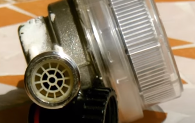

hp8 Δημοσ. 9 Απριλίου 2023 Δημοσ. 9 Απριλίου 2023 8 ώρες πριν, prototypegr είπε έχω θέμα με την πίεση έχεις κοιτάξει αν υπάρχει φίλτρο στον μετρητή ? Spoiler 2
dimitris_st13 Δημοσ. 9 Απριλίου 2023 Δημοσ. 9 Απριλίου 2023 (επεξεργασμένο) 1 ώρα πριν, MauroPaltoudias είπε Το δοχείο διαστολής που αναφέρθηκε παραπάνω (υποθέτω λόγω άγνοιας αρχών λειτουργίας και όχι κακοπροαιρετα), δεν θα έκανε απολύτως τίποτα στην περίπτωση αυτή. Θα βοηθούσε λίγο (θα μείωνε την ταχύτητα ροής έως το κολλεκτερ =τις απώλειες πίεσης ως εκεί, εφόσον το δοχείο διαστολής έπεφτε εκεί, αρκεί να έχει καλό μέγεθος), αλλά δεν έχει σημασία. Δες αυτό με το φίλτρο, αλλιώς δεν ξέρω μήπως μπορείς να ζητήσεις αντικατάσταση ρολογιού με μεγαλύτερης διατομής μπας και βοηθήσει λίγο (θα αυξήσεις ουσιαστικά την πίεση λειτουργίας κατά την ροή). Επεξ/σία 9 Απριλίου 2023 από dimitris_st13
prototypegr Δημοσ. 9 Απριλίου 2023 Δημοσ. 9 Απριλίου 2023 38 λεπτά πριν, hp8 είπε έχεις κοιτάξει αν υπάρχει φίλτρο στον μετρητή ? Απόκρυψη περιεχομένων Οι μετρητές αλλάχτηκαν πριν από 2-3 χρόνια σε όλους στην οικοδομή, λόγω ακραίου ψύχους (έσπασαν)! Το θέμα είναι ότι πρόβλημα δεν έχω μόνο εγώ, αλλά και άλλοι! Οπότε το πρόβλημα λογικά δεν είναι από βούλωμα.
