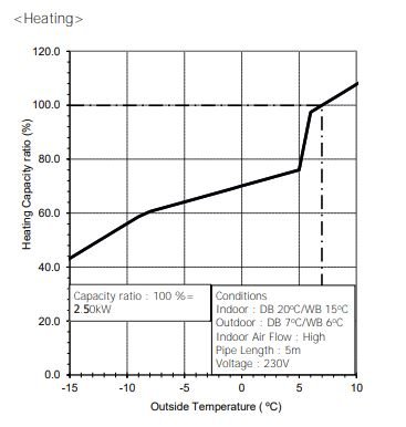

liakjim Δημοσ. 18 Νοεμβρίου 2018 Δημοσ. 18 Νοεμβρίου 2018 2 ώρες πριν, Whargoul είπε Τα AC Δουλεύει με εναλλάκτη θερμότητας. Οπότε η Ισχύς και η απόδοση τους έχουν να κάνουν με την εξωτερική θερμοκρασία. Κατά τους 5οC, τα φτηνιάρικα AC δεν λειτουργούν καν. Τα καλά μπορούν να λειτουργήσουν μέχρι -10 -15 συνήθως αλλά με αρκετά μειωμένη ισχύ. Ελάχιστα μπορούν να παν από κει και κάτω. Το πιο κάτω σχεδιάγραμμα είναι από AC Toshiba. Μπορείς να την δουλεύεις με μικρή γεννήτρια των 100-200 ευρό χωρίς πρόβλημα. Ακόμα και με μπαταρία και UPS εάν πχ έχεις τζάκι - σόμπα συνδεδεμένο με τα καλοριφέρ και χρειάζεσαι απλά μια μικρή αντλία. Με AC ή ηλεκτρικές θερμάστρες δεν έχεις καμιά εναλλακτική. πηγή του σχεδιαγράμματος; Έχεις και από άλλα AC?

Whargoul Δημοσ. 18 Νοεμβρίου 2018 Δημοσ. 18 Νοεμβρίου 2018 53 λεπτά πριν, liakjim είπε πηγή του σχεδιαγράμματος; Έχεις και από άλλα AC? Για τα Toshiba, μπορείς να τα βρεις εδώ https://toshiba-aircon.com.au/installer-and-technical-support/service-manuals/ . Για τις υπόλοιπες μάρκες, λογικά πρέπει να ψάξεις τα service manual. 31 λεπτά πριν, Curtis76 είπε Συφωνοι δεν εχω αλλη γνωμη γι αυτο το θεμα, η θερμοκρασια ομως του νερου ετσι κι αλλιως στο χωρο δε θα παει... απλα στο νεο τυπο σωματος θα γινει γρηγορα και στο παλιο αργα. Απλα μειωθηκε η θερμική αδρανεια δε κερδισες κατι σε καταναλωση. Διόρθωσε αν κατι λεω λαθος. Τωρα που καθομαι και τα σκεφτομαι μου φαινεται θα μας διαβαζει κανενας επιστημονας και θα γελαει... νομιζω οτι ξεχασαμε το θεμα συζητησης....λολ.... λοιπον η τεχνολογιες των σωματων απλα αλλαζουν το μεγεθος του σωματος και σε συγκεκριμενες διαστασεις αλλαζει η ελευθερη επιφανεια (τον θυμαμαι ακομα τον ορισμο!) οποτε πρεπει να επικεντρωθουμε στον λεβητα και μονο αν εξεταζουμε το θεμα αποδοσης. Είτε νέου τύπου είτε παλιού, θερμαίνουν κυρίως με επαγωγή, οπότε το ΔQ (πόση θερμότητα μπορείς να αποβάλει σε ένα δεδομένο χρονικό διάστημα), έχει να κάνει α) με το είδος του υλικού, β) την επιφάνεια του (m2) γ) την ροή αέρα) δ)την θερμοκρασία. Τα σώματα είναι κατασκευασμένα από ίδιο υλικό, έχουν την ίδια θερμοκρασία και έχουν και την ίδια ροή αέρα (ανεμπόδιστη φυσική ροή εκτός εάν βάλεις ανεμιστήρα). Αυτό που αλλάζει είναι η επιφάνεια λόγω γεωμετρίας.Οπότε ουσιαστικά αυτό που κερδίζεις είναι σε όγκο - μέγεθος, γιατί πλέον μπορείς να έχεις ίδια επιφάνεια, σε πολύ μικρότερες διαστάσεις ή μεγαλύτερη επιφάνεια (μεγαλύτερη ικανότητα θέρμανσης) στις ίδιες διαστάσεις. Οπότε ένα παλιό σώμα και ένα σύγχρονο, που έχουν την ίδια θερμική ικανότητα, δεν θα έχουν καμιά μεγάλη διαφορά στην ικανότητα θέρμανσης ενός συγκεκριμένου χώρου εκτός από το φυσικό μέγεθος. Δεν υπάρχει θέμα απόδοσης εδώ εκτός εάν μιλάς για ΔQ ανά m3. Φυσικά για να κερδίσεις κάτι αλλάζοντας τα καλοριφέρ, πρέπει να μπορεί να αντεπεξέλθει και ο λέβητας και οι κυκλοφοριτές νερού και γενικά το όλο σύστημα. Εάν ο λέβητας δεν είναι αρκετά ισχυρός ή οι αντλίες είναι αδύνατες, απλά στο τέλος θα κυκλοφορεί νερό σε χαμηλότερη θερμοκρασία και θα κάνεις μια τρύπα στο νερό. Ένα δευτερεύων κέρδος, μάλλον αρκετά μικρό, είναι ότι επειδή είναι πιο μικρά, περιέχουν λιγότερο νερό οπότε ζεσταίνετε το συνολικό σύστημα (όχι απλά το καλοριφέρ) γρηγορότερα.
