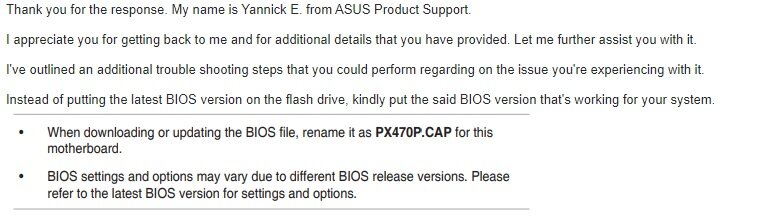

απο asus που μιλαω,μου ειπαν οτι εαν μετονομασω το bios που θελω σε px470p.cap,
κανω Update μεσω ASUS EZ Flash και μετα κανω clear CMOS θα ειμαι οκ...
Thank you for your response to ASUS product support, my name is Adam P and I am wishing you a happy day.
I appreciate you for getting back to me and for additional details that you have provided. I will be more than happy to assist you with your concern.
Please try to downgrade using EZ flash instead then clear CMOS to remove the residues from previous BIOS file.

αυτοι επιμενουν οτι με τον τροπο που μου αναφερουν θα μπορεσω να κανω downgrade.

δεν με αφηνει να κανω downgrade με το κολπο της μετονομασιας που προτεινουν αυτοι.
this file is no propper bios
