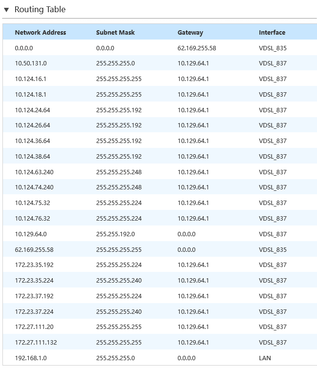

Μιλησα μεσω τσατ μου λενε δεν εισαι πισω απο CGNAT εγω στο Routing βλεπω 10
Σε ασχετη επεσα;
vpi 8 vci 35 -> internet
vpi 8 vci 36 ή 37 -> voip,iptv
vlan 835 -> Internet
vlan 837 -> voip
ta voip συνηθως παιρνουν 10αρα ip το οποιο δεν ειναι προβλημα.

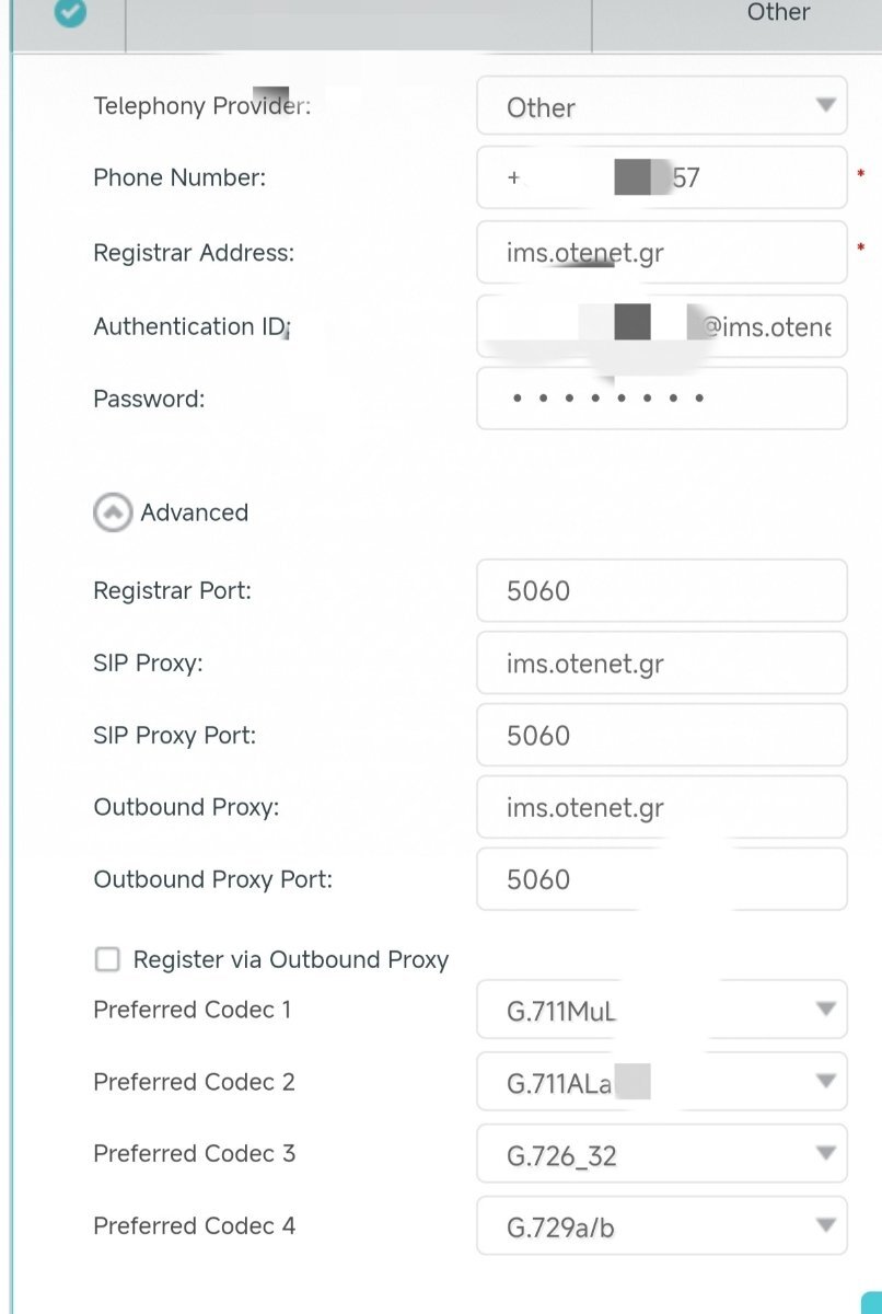

Γνωρίζει κάποιος να μας πει τι ρυθμίσεις πρέπει να κάνω στο grandstream HT802 ωστε να παίξει η τηλεφωνία και να αποφύγω τελέιως το router του ote. Εχω δικτυο unifi και δεν θέλω καθόλου τον εξοπλισμό του παρόχου.

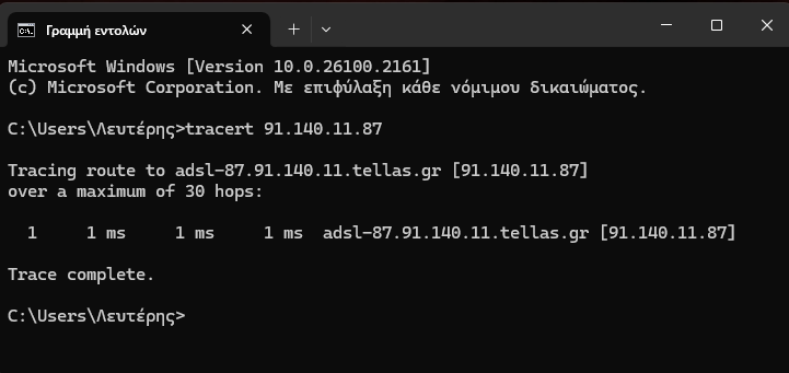

Πρώτα επανεκκίνηση στο router. Μήπως με την αναβάθμιση αν σου έγινε σε έβαλαν σε  CGNAT οπότε τηλεφωνείς στο support του παρόχου σου και ζητάς να σε βγάλουν.
για να δει αν ειναι σε cgnat κοιταει την ip>συνηθως ειναι της μορφης 100.x.x.x και την αναφερει στο interface.αν ομως ο χρηστης παει στο www.whatismyipaddress.com τοτε θα δει αλλη ip. οποτε ξερει οτι ειναι πισω απο cgnat.
δεν ξερω αν φταιει αυτο αλλα οκ μπορει να το τσεκαρει αν θελει.

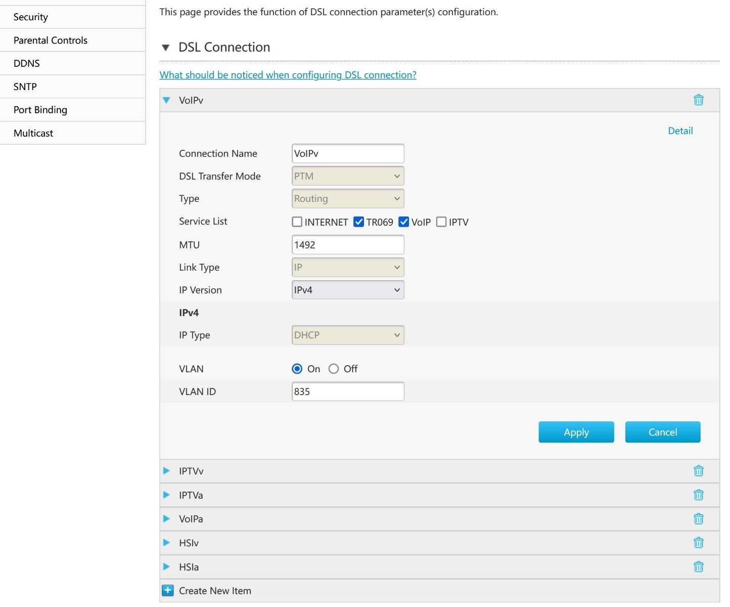

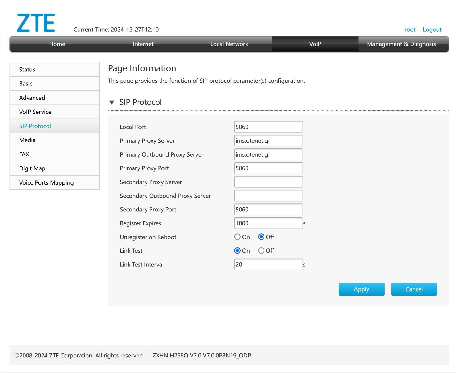

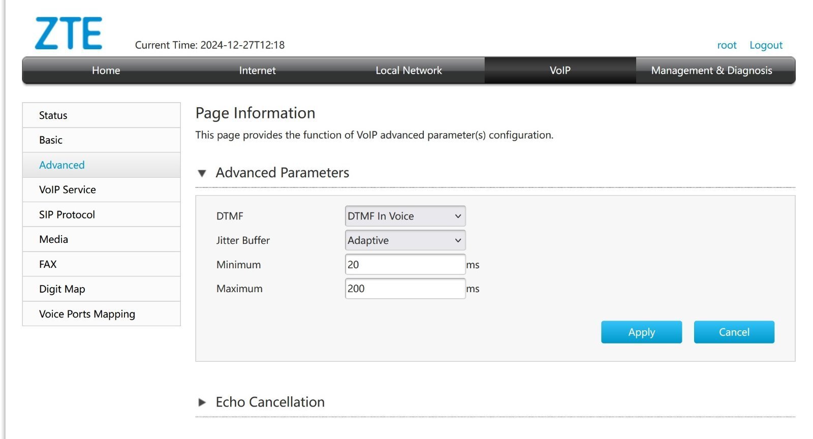

Καλημέρα και χρόνια πολλά. Έκανα πρόσφατα cosmote αποφάσισα να παρατήσω στην άκρη την σαβούρα, το speedport plus 2 που μου έδωσαν. Ζήτησα κωδικούς και έκανα με επιτυχία register την τηλεφωνία, σε ένα Technicolor TG789vac V2 που το έχω root, αλλά είναι πολύ αδύναμο το wifi του. Έχω στην άκρη ένα ZTE H268Q από Vodafone, επίσης root, αλλά δεν μου κάνει register με τίποτα την τηλεφωνία. Μπορεί κάποιος να με βοηθήσει με ρυθμίσεις μπας και βγάλω άκρη; Έχω κάνει διάφορα πειράματα, και ότι βλέπετε στις φωτό έτυχε να είναι σε αυτές τις ρυθμίσεις. Έχω δοκιμάσει διάφορα. Η γραμμή μου είναι 500άρα.
Για αρχή, οι ρυθμίσεις στην πρώτη εικόνα είναι σωστές.
Ωστόσο στις άλλες εικόνες, ότι έχεις ορίσει είναι αχρείαστα. Ο λόγος είναι ότι αφορούν ρύθμιση του VoIP από ξεχωριστή σύνδεση όταν σε Cosmote (σε αντίθεση με Vodafone) δουλεύει μέσω της κύριας του internet. Οπότε ούτε κλήση γίνεται ούτε παίρνει άλλη ΙΡ όπως ζητούν οι ρυθμίσεις, αλλά ούτε άλλο VLAN ή  VPI/VCI χρειάζονται.
Για δείξε ποιες ρυθμίσεις έχεις κάνει στο Technicolor.
Τέλος στην πρώτη εικόνα λείπουν τα πεδία username/password του VoIP, οπότε σε συνδιασμό και με τα υπόλοιπα είναι αδύνατον να δουλέψει η τηλεφωνία.
