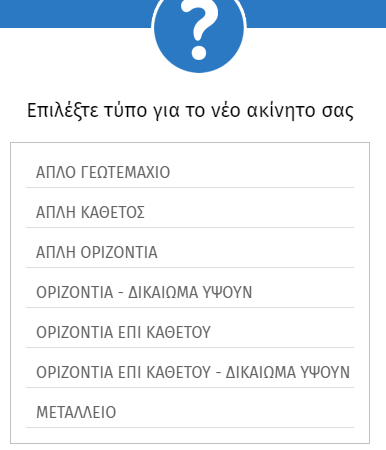

προσπαθω να κανω μια προσπαθεια (μαλλον στη προσπαθεια θα μεινω) μπας και δηλωσω  ακινητο στο νεο συστημα κτηματολογιου.
Εαν υπαρχει κανεις που να μπορει να βοηθησει θα του ημουν ευγνώμον.
Προκειται για αγροτεμαχιο (ελαιωνας) στο οποιο ειναι χτισμενη κατοικια με ισογειο(κατοικια ) και υπογειο(αποθηκη).
Εχω ηδη τοπογραφικο στα χερια μου του αγροτεμαχιου.
Στη προσθηκη του κτηματολογιου θα πρεπει φανταζομαι να δηλωσω το αγροτεμάχιο ως "απλο γεωτεμαχιο" φανταζομαι
Το ισογειο και υπογειο πως δηλωνονται; Απλα καθετη; Οριζοντια;

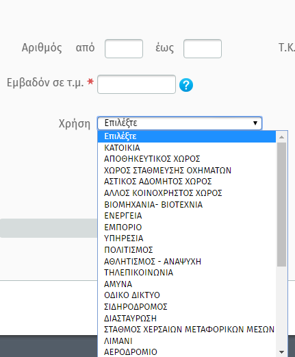

Επισης, το αγροτεμαχιο δηλωνεται ως τι χρηση; Κατοικια η καλλιέργεια;
28 λεπτά πριν, CptBill είπε
Απλό γεωτεμάχιο και κατοικία.
Καθώς θα συνεχίζεις στους πίνακες θα δηλώσεις το κτίσμα και εκεί έχει επίσης πίνακα να δηλώσεις χωριστά το ισόγειο/κατοικία και το υπόγειο/αποθήκη.
Τα οριζόντια και κάθετη χρειάζονται όταν στο ίδιο γεωτεμάχιο/οικόπεδο υπάρχουν ανεξάρτητα κτίσματα ή ανεξάρτητοι όροφοι στο ίδιο κτίσμα.
Δηλαδή δεν θα κάνεις χωριστή δήλωση για το γεωτεμάχιο και το κτίσμα.
Οντως, στο γεωτεμαχιο περασα τις συντεταγμενες με βαση το τοπογραφικο, ολα κομπλε. Και επειτα ειδα οτι μπορω να παω σε νεο tab (κτιριο) οπου δηλωσω τη κατοικια. Κοιτα που στο τελος θα τα καταφερω μονος μου.
Νεα newbie απορια.
Ειπαμε οτι στον ελαιωνα υπαρχει και το κτισμα σπιτιου . Αυτο εχει ισογειο 86.47τμ (κυρια κατοικια)  και υπογειο 49,60 τμ.
Στο συνολικο εμβαδον κτιριου υποθετω βαζω τη κατοικια + το υπογειο  (αποθηκευτικος χωρος) οποτε το συνολο  των τμ (στη περιπτωση μας 136,07τμ )
Στο συνολικο αριθμο οροφων, βαζω 1 φανταζομαι;

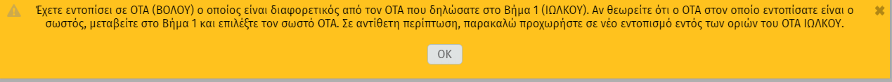

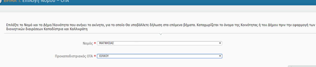

συνεχιζοντας με τη σπαζοκεφαλια το κτηματολογιου (αφου πλεον τα εχω ολα ετοιμα και ειμαι ετοιμος για την υποβολη αλλα κολλαω στις λεπτομερειες) στο βημα επιλογης ΟΤΑ σου αναφερει οτι πρεπει να επιλεξεις το ονομα του δημου/κοινοτητας πριν της εφαρμογη του καλλικρατη. Οπου σε εμενα ηταν Καποδιστριακος ΟΤΑ: Ιωλκου. Επιλεγω Ιωλκου.
Οταν ομως παω και εντοπιζω το αγροτεμαχιο με βαση τις συντεταγμενες του τοπογραφικου μου πεταει οτι οι συντεταγμένες αντιστοιχουν σε διαφορετικο ΟΤΑ (ε ναι , το ξερουμε, πλεον εγινε ΟΤΑ βολου με τη συγχώνευση των δημων). Και μου λεει να επιλεξω σωστο ΟΤΑ.
Ο μονος τροπος να προχωρησω ειναι να επιλεξω στο αρχικο βημα ΟΤΑ Βολου και μονο τοτε με αφηνει να εντοπισω το αγροτεμαχιο.
Τι παιζει;

9 λεπτά πριν, CptBill είπε
Τι παιζει;
Θα επιλέξεις το Δήμο πρίν γίνει Καλλικρατικός.
Είχα και εγώ θέμα με δημοτική ενότητα
Ρωτησε κιόλας το μηχανικό που είναι στο γραφείο κτηματογράφησης της περιοχής σου.

θενκς για την απαντηση.
Αυτο κανω.
Βαζω δημο Ιωλκου, πριν τη διασπαση. Δεν του αρεσει ο εντοπισμος  και θεωρει οτι ειναι ΟΤΑ Βολου (που ισχύει τωρα)

57 λεπτά πριν, CptBill είπε
Αυτο κανω.
Μάλλον είναι γενικό το πρόβλημα στην επαρχία.
Είχα παρόμοιο πρόβλημα με ένα χωράφι στη Θεσσαλονίκη, το οποίο παντού είναι δηλωμένο ότι ανήκει στο χωριό μου, αλλά στο κτηματολόγιο η περιοχή ανήκει στο διπλανό χωριό!
Όταν πας στον εντοπισμό σου δείχνει με κόκκινη διακεκομένη γραμμή τα όρια του δήμου ή κοινότητας που έχεις δηλώσει, οπότε βλέπεις αμέσως αν το χωράφι είναι εντός ή εκτός!
Αν είναι εκτός αυτό σημαίνει επιπλέον επιβάρυνση καθώς είναι χωριστή δήλωση!!!
