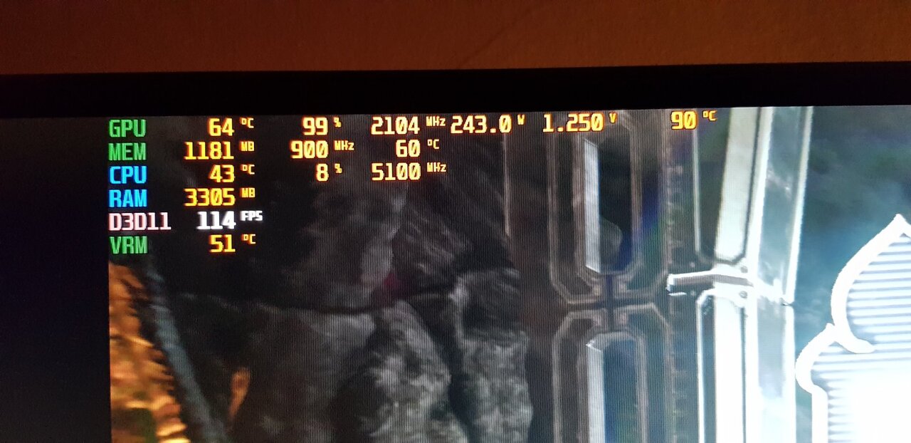

Crus Δημοσ. 1 Οκτωβρίου 2019 Δημοσ. 1 Οκτωβρίου 2019 (επεξεργασμένο) 37 λεπτά πριν, Arkin είπε Φιλε μου στο 45% ειναι απολυτα playable και δεν ξεπερναει τους 75core και 90junction. Σε benchmark με τοσο χαμηλο ανεμιστηρα ειναι λογικο να βαρεσει κοκκινο. Καποτε ειχα ακουσει 290x εκεινη ηταν αεροπλανο. Πανω απο 60% οντως ακουγετε σαν σεσουάρ μαλλιων. Και η strix που ειχα πανω απο 60% ακουγοταν πολυ στο 100% ετρεμε το γραφειο. Και η 480 δουλευε μονιμα στους 90+ χωρις θεμα. Απλα το γαμωτο ηταν οτι βγηκε η nitro γρηγορα αλλα δεν μπορουσα να ξερω. Γλιτωσα το 60αρι το οποιο θα παει σε ssd να γεμισω παιχνιδια. Σε idle κατεβασα το morepowertool που ειναι για navi και εβαλα 0 zero rpm mode. Στα υπολοιπα chill+freesync και παει βουτυρο. Μολις δοκιμασα και rage 2 η καρτα κοιματε με 25% ανεμιστηρες. Σε 1440PUW που θελω να παω του χρονου θα παω και για αλλη καρτα. Κοιτα, εγω προσωπικα επειδη εχω ζησει με 3 reference blower fan καρτες που εγραψα και παραπανω, εχω μεγαλυτερο tolerance απο τον μεσο ορο ισως αλλα ειλικρινα ρε παιδια πολυ φασαρια για το τιποτα. Και αναφερομαι και στον μαλακα τον tech jesus (gamernexus) -που γενικα εκτιμω- που την εθαψε στο review του, οταν μου ειχε βαλει stock στο 100% και ετρεχε stress tests απο πισω. Δηλαδη ελεος βρε παπαρα για blower fan μιλαμε, θορυβο θα κανουν ποσο μαλλον σε full load. Και αφου ξεκαθαρισαμε οτι ναι ειναι θορυβωδης πανω απο 50-60% αλλα οχι τραγικα θορυβωδης οπως στο παρελθον οι reference της AMD, ειναι ωρα να αναφερθουν και μερικα πραγματα για αυτους που δεν γνωριζουν και καποια πλεονεκτηματα αυτων των καρτων. 1. Το reference PCB της AMD ειναι το ΚΑΛΥΤΕΡΟ συγκριτικα με ολες τις AIB (εξαιρουμενης της Strix). Ειναι τοσο overkill και high quality που αυτοματα σου εξασφαλιζει μεγαλυτερη διαρκεια ζωης. Ειδικα αν την προσεχεις και δεν εισαι πιθηκος με θερμοκρασιες και OC με μια αλλαγη παστας καθε 1-2 χρονια θα σε βγαλει 5ετια. 2. Εξασφαλιζεις την δυνατοτητα watercooling στο μελλον. Συνηθως στις AMD τα blocks βγαινουν ΜΟΝΟ για reference designs . Eγω πχ εβαλα ενα Alphacool AIO στον Βεγγο που αγορασα σε προσφορα 80 ευρω. Μου κοστισε 380 η καρτα + 80 το AIO και παιζω σε θερμοκρασιες που ελαχιστοι Βεγγοι παιζουν. Ενας λιγοτερο αρρωστος απο εμενα θα περιμενε 6 μηνες μετα και θα αγοραζε reference design με 250 ευρω + την υδροξυψη και μετα βρειτε μου μια custom υλοποιηση καλυτερη απο αυτη με 330 ευρω. Για να μη μιλησω για αυτους που θελουν να κανουν open loops γιατι αυτοι ξερουν τι θα αγορασουν ηδη και δεν περιμενουν τον Crus να τους πει... 3. By design καλυτερα thermals στο κουτι, αρα cpu, αρα mobo και λοιπα components. Η καρτα ρουφαει αερα απο το κουτι και τον βγαζει ολο απο πισω. Ελαχιστος ως μηδαμινος κινδυνος temperature leakage σε διπλα components εναντιθεση με τις custom που πετανε τον αερα παντου μες το κουτι και παρατηρειται το φαινομενο αυξησης θερμοκρασιας CPU και VRM απο την GPU. Σε δικο μου τεστ η RX 580 που ηταν custom (strix) μου ανεβαζε 4-5 βαθμους παραπανω την CPU και αντιστοιχα 2-3 τα VRM στην mobo. Κλαιν θα μου πεις αλλα η CPU ηταν Ryzen 5 - 1600... Δεν θα ηθελα να σκεφτομαι αν ειχα πιο ζεστο CPU που ηταν φορτωμενο και με κανενα σοβαρο OC. 4. Λογω design δουλευουν καλυτερα συγκριτικα με custom καρτες σε στενοκωλα κουτια και ειναι οτι καλυτερο για itx και htpc builds. Επισης αν εχεις καλο airflow στο κουτι οι αδυναμιες της μειωνονται αν φτοντισεις να δινεις καλη ροη αερα απο το κουτι στο blower fan. Ξαναλεω, δεν ειναι για ολους. Αν εισαι ο plug and play τυπος stay away. Αν γουσταρεις να στηνεις μηχανημα σαν χομπι και οι εννοιες UV, powerplay tables, open loop κλπ δεν ειναι αγνωστες για σενα λεξεις θα την αγκαλιασεις με αγαπη. Ειναι οτι πιο value for money μπορεις να αγορασεις και σου ικανοποιει και μια αρρωστια-χομπι. Επεξ/σία 1 Οκτωβρίου 2019 από Crus 9
