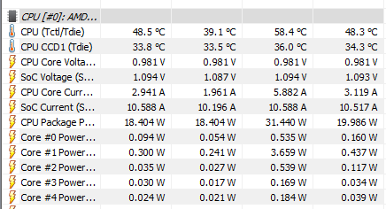

Eξαρταται ποια θερμοκρασια κοιταει ο καθενας , αν κοιτας απο ryzen master οκ ,αν κοιτουσες απο Hwinfo το tdie ειναι υψηλη. Ο αλλος που δεν εχει διαβασει και πολλα θα δει τι του δειχνουν τα συνηθη προγραμματα και με το δικιο του θα γκρινιαξει για την θερμοκρασια. Τωρα πλεον το εχουν διορθωσει και στο hwinfo και εχει και του chiplet ξεχωριστα ευτυχως. Εγω αυτο που καταλαβαινω ειναι οτι σαν cpu tdie βλεπει το io chip και σαν ccd tdie το chiplet ,γιατι ομως η θερμοκρασια του Io chip ειναι τοσο υψηλη οεο? Εμενα εντομεταξυ ειναι ετσι το ihs που στην θεση του Io chip δεν μενει σχεδον καθολου παστα και ψηνομαι για lapping
Σε μένα είναι λίγο πιο ήρεμα τα πράματα:
Βέβαια 6 πυρήνες.

Εμένα στο κέντρο του ihs που είναι το io chip δεν μένει πάστα να φανταστείς, πιστεύω ότι εκεί οφείλετε γι'αυτό ψήνομαι να το λαπαρω
