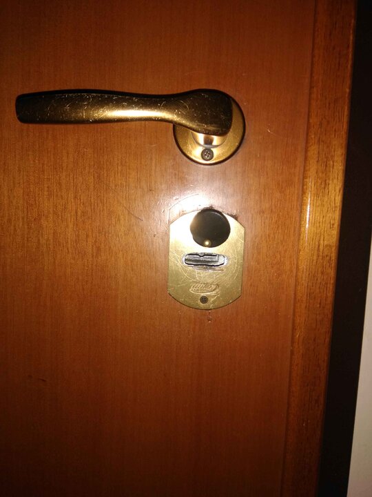

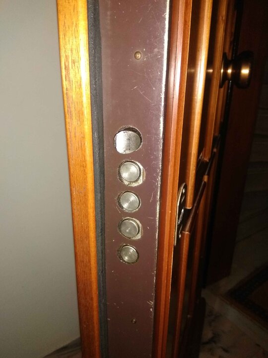

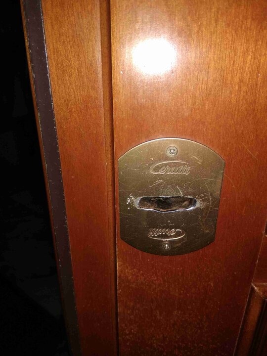

Καλησπέρα κι από εμένα,
Είμαι σε διαδικασία αναζήτησης θωρακισμένης πόρτας για κεντρική είσοδο μονοκατοικίας και δεν ξέρω τι να κάνω με την πόρτα της κουζίνας. Βρίσκεται στο πίσω μέρος του ισογείου και σκέφτομαι ότι δεν έχει νόημα να βάλω θωρακισμένη μόνο στην κεντρική γιατί αν κάποιος θέλει θα πάει από στην άλλη. Τι άποψη έχετε για τις θωρακισμένες με τζάμι;
Είναι εφικτό/έχει νόημα η πόρτα να μην έχει κύλινδρο εξωτερικά καθώς δεν θα χρησιμοποιηθεί ποτέ για είσοδο στο σπίτι;
Δεν έχω γνώσεις σχετικά με κλειδαριές.
Παραθετω φωτο  της πόρτας μου και παρακαλώ κάποιον ειδικό να μου

Πόσα κλειδιά χρειάζεσαι?
8 ώρες πριν, tomtoub είπε
Αν καταλήξεις σε πόρτα με τζάμι και σιδεριά έχει νόημα να μην μπει κύλινδρος εξωτερικά.
Στην περίπτωση που όμως πας σε συνηθισμένη πόρτα, μπορείς να δεις και το ενδεχόμενο κανονικού κυλίνδρου + σύρτης ολικού κλεισίματος.
*Έχω την εντύπωση πως η πόρτα με τζάμι + σιδεριά είναι πιο ακριβή από μια συνηθισμένη.

χρειάζομαι 4 κλειδια
1.omega plus
2. cisa revo + sferik + evva 4ks
3. cisa revo + sferik + kaba experT
