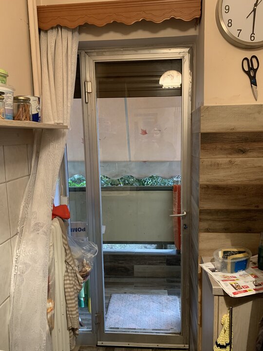

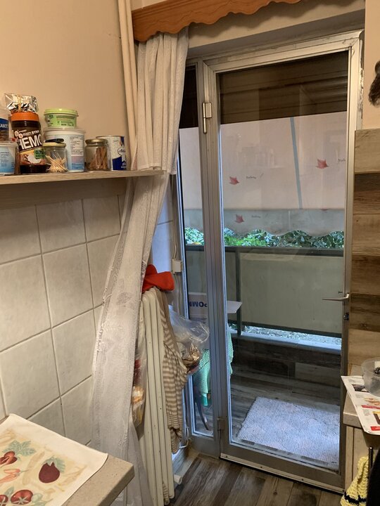

Είμαστε στη διαδικασία να θωρακίσουμε", όσο είναι εφικτό, το σπίτι της θείας μου. Από όσα διάβασα ένας κάλος συνδυασμός για κλειδαριά είναι Defender BKD250 + Κύλινδρο  Evva 4KS + Cisa revolution pro, σωστά??
Θα θέλαμε επίσης να βάλουμε και κάγκελα ασφαλείας  σε παράθυρα και μπαλκονόπορτες, οπού σε μεγάλο κατάστημα είδα ότι και αυτά έχουν μια κλειδαριά στο πλάι… μήπως γνωρίζετε ποσό ασφαλείας είναι αυτές οι κλειδαριές??
Επίσης για πόρτα κουζίνας έχετε να προτείνετε κάποια κλειδαριά καλή ή κάποιο άλλο τρόπο ασφάλειας??
Ευχαριστώ

Καλό θα ήταν να ανεβάσεις μερικές φωτογραφίες της κεντρικής πόρτας και της κουζίνας (μέσα-εξω-πλαι) για να σου προταθούν λύσεις, δεν ταιριάζουν όλα παντού.
Ευχαριστω για την απάντηση,
Δυστυχως της εξωπορτας δεν εχω φωτο αυτη τη στιγμη, αλλα ειναι πορτα ασφαλειας που τοποθέτησε πριν περιπου 10 χρόνια.
Η πορτα της κουζινας ειναι πολυ παλία και σκεφτομαστε να την αλλάξουμε, ή να βαλει κάγκελο αλλα απο τη μέσα πλευρα γιατι απ'εξω δεν μπαινει...

Αν θέλεις κάποια συμβουλή σχετικά με την κεντρική πόρτα, ανέβασε φωτογραφίες της πόρτας (μέσα - έξω - πλάι). Και να μας πεις το διαθέσιμο μπάτζετ.
Η πόρτα της κουζίνας νομίζω κάποια μετατροπή που να αξίζει δεν παίρνει.. Η μόνη επιλογή είναι τα πτυσσόμενα κάγκελα, αλλιώς η αντικατάσταση της.
Σχετικά με τα παράθυρα, εγώ μάλλον θα πήγαινα σε σταθερά κάγκελα, λόγω της τσουχτερης τιμής των πτυσσόμενων. Πάρτε προσφορές και για τα 2, δείτε τι μπορείτε οικονομικά και τι σας αρέσει αισθητικά.
